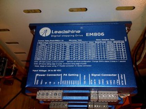

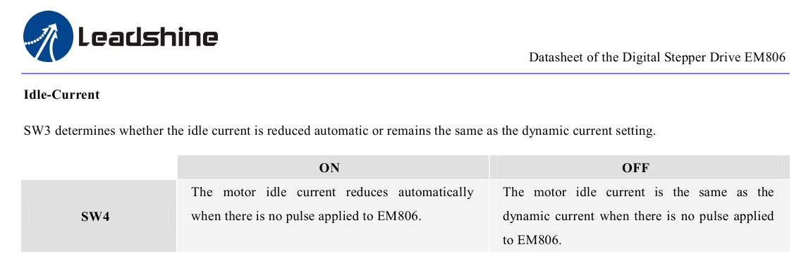

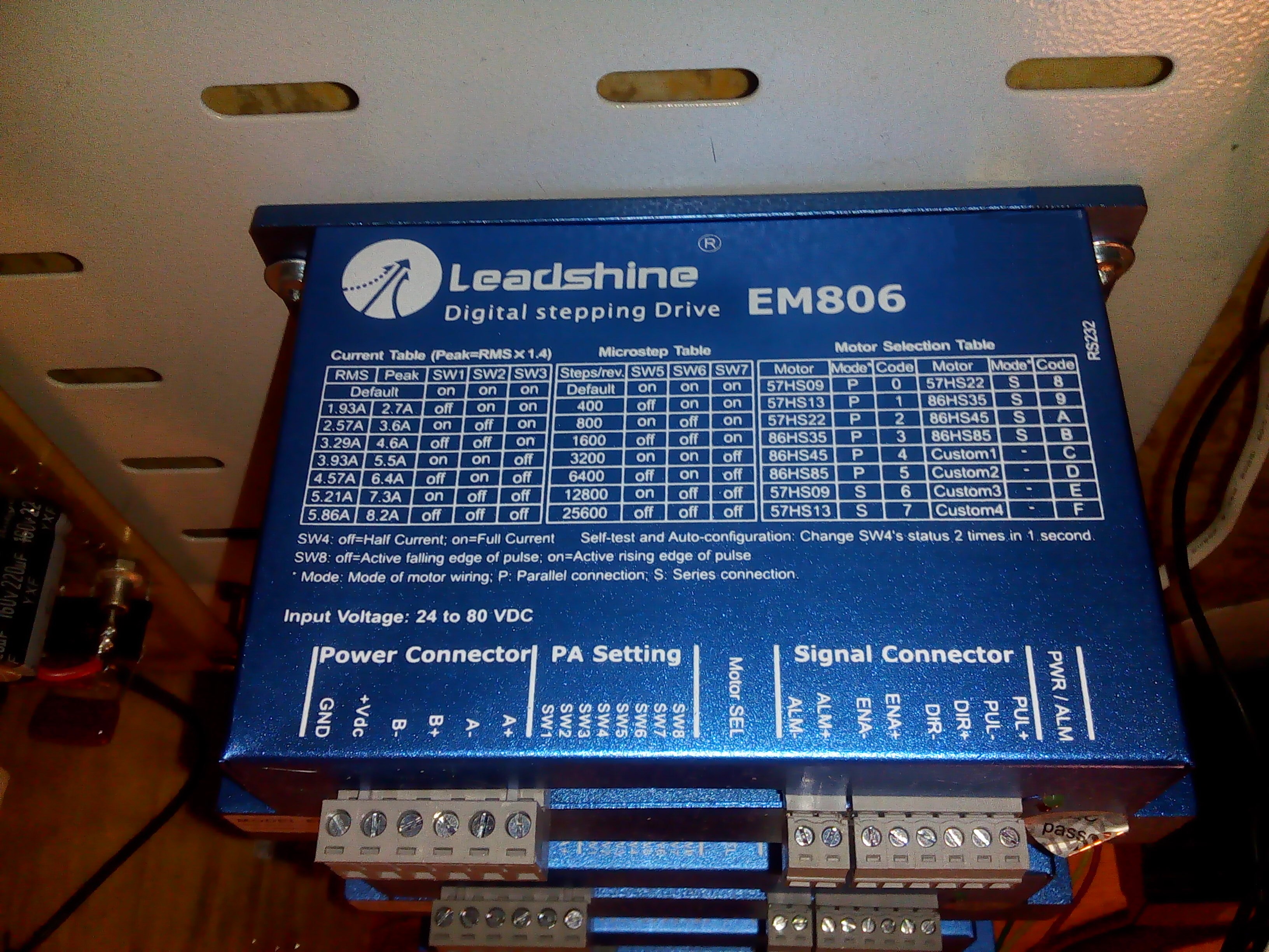

Вопрос 1:
Опечатка или сам туплю?
SW4 - переключатель которым регулируется ток удержания ШД
В оригинальной инструкции и во всех переводах, написано что если выключатель в положении ON, то драйвер регулирует холостой ток автоматически или через прогу (там по умолчанию 50%). В положении OFF - холостой ток остается рабочим.
На крышке драйвера, если я правильно перевел, все наоборот.
В положении ON - полный ток, OFF - половина тока.
Вопрос 2:
Как правильно перевести ?
Pulse Active Edge
SW8 - ON-Active rising edge of pulse. OFF-Active falling edge of pulse
Перебирая подходящий тех. перевод пришел к этому - Сглаживать или нет импульсы.

a-rey писал(а):SW4 - переключатель которым регулируется ток удержания ШД
Похоже в документации ошибка. На крышке - верно.
Стоит посмотреть в инструкциях на аналогичные драйверы.
a-rey писал(а):Как правильно перевести ?
Pulse Active Edge
Активный фронт импульса (по которому драйвер отсчитывает входящие шаги).
rising edge - нарастающий фронт,
falling edge - спадающий фронт сигнала Step.

michael-yurov писал(а):Похоже в документации ошибка. На крышке - верно.
Там опечатка еще - SW3 )) ну это явная и не обращал внимания на это,
Но вот выложу наши переводы) все с теме же ошибками.
будем изучать дальше)

michael-yurov писал(а):Активный фронт импульса (по которому драйвер отсчитывает входящие шаги).
блин, все таки гугл правильно перевел) а я думаю что за фронт
Тогда Михаил подскажите как определится какой мне нужен фронт? какие данные нужны для ответа ?
Re: Leadshine EM806
a-rey писал(а):Тогда Михаил подскажите как определится какой мне нужен фронт? какие данные нужны для ответа ?
Зависит от того, чем управляешь.
Если от LPT - не имеет значения.
В большинстве других случаев лучше установить нарастающий.
