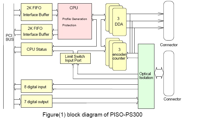

Исходные данные
1.) LinuxCNC 2.7.3 (стандартная сборка)
2.) установил PISO-PS300 rev2.0 (наверно 2010 г.в.). всего две таких платы. и есть 2014 гв
Двигателей пока нет (могу подключить ШД) и занялся поиском серв
Хотелки:
1.) Понять что LInuxCNC видит эту плату.
описание платы
Features
· 3-axis pulse output stepping/servo PCI control card.
· PCI bus
· Maximum output pulse rate: 1MHz.
· Simulation mode / real mode.
· Encoder/pulse read back.
· Programmable output mode: CW/CCW, Pulse/Direction
· 3-axis linear interpolation, 2-axis circular interpolation.
· Programmable trapezoidal speed profile.
· Programmable DDA period.
· Programmable direction configuration.
· Programmable 2 speed home return, home preset, home direction.
· Home, forward, backward limit switches per axis.
· Hardware emergency stop, software emergency stop.
· Limit switch auto-protection.
· Programmable limit switch normal state: N.O. (normal open) or N.C.
(normal close).
· 8 digital inputs, 7 digital outputs.
· 2500V optical isolation.
· Embedded CPU, totally 45 command set.
· DOS, windows 95/98, windows NT DLL driver.
· BCB, VB, Delphi driver.
Насколько я помню, там есть буфер fifo и импульсы генерируются аппаратно ( в смысле не как в lpt)
не получается прикрепить pdf :wik:
схема.jpg (4246 просмотров) <a class='original' href='./download/file.php?id=68647&mode=view' target=_blank>Загрузить оригинал (59.25 КБ)</a>
Последний раз редактировалось 1240 13 янв 2016, 11:21, всего редактировалось 1 раз.

прикрепил руководство
ps300.pdf
(223.39 КБ) 825 скачиваний
