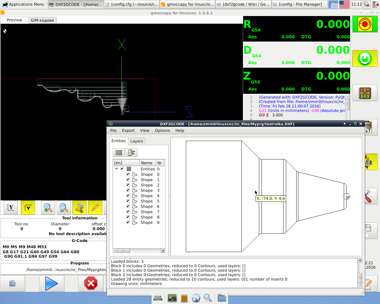

спасибо nkp , у меня основной о.с. Debian Wheezy Linuxcnc 2.7
под VirtualBox установлен Win XP (ест старьйе САМ ,им надо Win XP )
Нужна САМ для токарной,рабочая под Debian Wheezy ,смотрел :
.dxf2gcode - не успел запустит для токарной
.LibreCAD установил но не успел установит LibreCAM
.скачал CamelCAM не успел скомпилироват ,она на С++
Вобщем пока результат нету .
Смотрел и BobCAM ,но они только под Win7 и вьйше ,а старьйе версии не нашел
Если кто то имеет ссьйлка на рабочий САМ (токарной ) дайте в личку :silent:
gmoccapydxfgcode.png (18998 просмотров) <a class='original' href='./download/file.php?id=73665&mode=view' target=_blank>Загрузить оригинал (213.69 КБ)</a>
