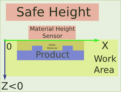

Ссылка на предложение для BlenderCAM: Button positioning model
Здравствуйте, хочу предложить вам в секции "CAM Material size and Position" вместо кнопки "Position Object" сделать две кнопки:
1)Первая кнопка "Zero of material surface" будет настраивать BlenderCAM для создания УП для гравировки,
при этом объект будет позиционироваться в верху нижней области Z<0, а область быстрых перемещений будет выше нуля.
Engraving.png (3737 просмотров) <a class='original' href='./download/file.php?id=68377&mode=view' target=_blank>Загрузить оригинал (20.96 КБ)</a>

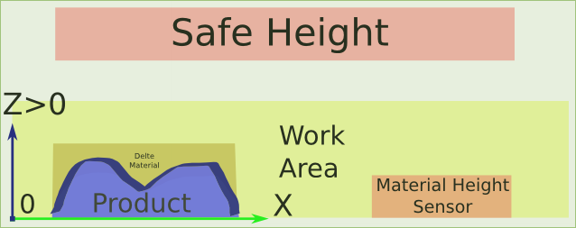

2)Вторая кнопка "Zero of Worktable" кнопка будет настравать Blendercam на создание УП для 3D фрезерования рельефов.
При этом ноль УП распологается на поверхности рабочего стола, а весь процесс ведётся в положительной части Z>0
3D_Model.png (3737 просмотров) <a class='original' href='./download/file.php?id=68378&mode=view' target=_blank>Загрузить оригинал (26.2 КБ)</a>
