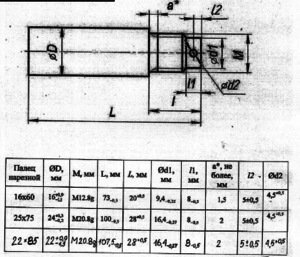

Здравствуйте,подскажите какой-нибудь четырёх или шести шпиндельный,прутковый,цанговый станок автомат для изготовления шпилек диаметром 16-25 мм,длинной 60- 85 мм для крупносерийного производства, желательно не дорогой,б/у,можно ещё советского производства,можно иностранного,не обязательно чпу,механику-автомат. Рассмотрим предложения о покупке интересного нам оборудования.Заранее благодарен.

Вот это допуска..рай для рабочего...5 десяток очуметь).Для чего такие детали если не секрет?
А посоветовать я вам могу TRAUB например года 60 вполне с этим справиться... не помню где на просторах интернета постоянно мелькает, 70-80годов traub белого цвета, цена там 100тр за единицу, но думаю ещё поторговаться можно, так как год они их не могут продать...(могу ошибиться, но вроде на чипмейкере видал их)

Мы себе такой станок купили по цене металлолома. Здесь на форуме недавно выкладывали с продажей, не купили - ушел в металолом.
