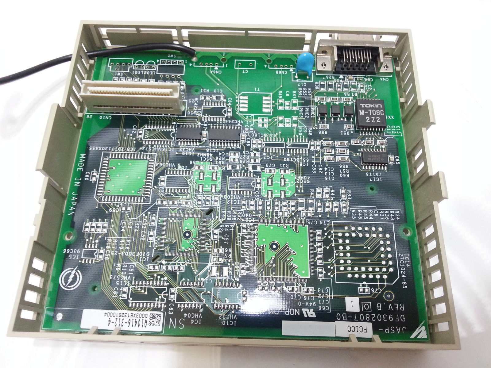

Мож у кого лежит без дела коЁбочка JUSP-FC100 для Yaskawa SGDH. Нужно пару штук ;)
s-l1600.jpg (3159 просмотров) <a class='original' href='./download/file.php?id=68144&mode=view' target=_blank>Загрузить оригинал (454.52 КБ)</a>

Там дороговато. Нужно к станку линейки прикрутить для полной петли. Дешевле будет KFLOP/MESA купить и линейки прикрутить ;)

PKM писал(а):У меня таких куча, только NS100, не подойдут
Это гадский MECHATROLINK, у меня таких 3 штуки. Интересно что платы у них схожие и у JUSP-FC100 почти нет деталюшек по сравнению с NS100 .
PKM писал(а):Думаю то ли на детали сдать на рынок, то ли выкинуть...
Вот думаем попробовать сдуть лишние деталюшки и посмотреть что серва скажет :) Мож тогда получится к серве прикрутить Full Closed Loop.
Возьми свои платы и сравни с фоткой что выложил, мож желание сдавать отпадет ;)

aftaev писал(а):Вот думаем попробовать сдуть лишние деталюшки и посмотреть что серва скажет Мож тогда получится к серве прикрутить Full Closed Loop.
Любопытная мысль. Вряд ли сработает... ну а вдруг? :)

PKM писал(а):Любопытная мысль. Вряд ли сработает... ну а вдруг?
Рытье по мануалам наводит на мысль что доп. энкодер заводится в серву через доп. разъем. Писал в Яскаву чтоб дали распиновку бокового доп. разъема = тишина.
А на плате FC100 подписаны все детальки. Почти на все нашли мануалы - это буферные микрухи. Посмотри сам, на плате 4ре мирухи и 3 оптопары :)

PKM писал(а):Вряд ли сработает... ну а вдруг?
Выбросить всегда успеем. MECHATROLINK нам не светит, потому попробуем сдуть микрухи :)
