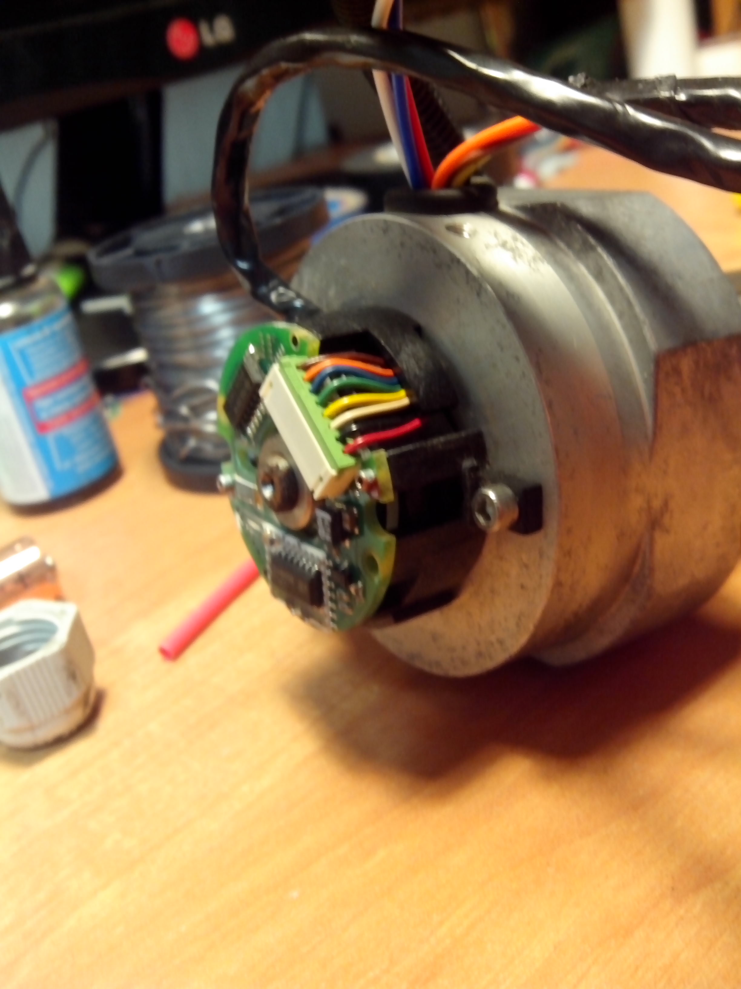

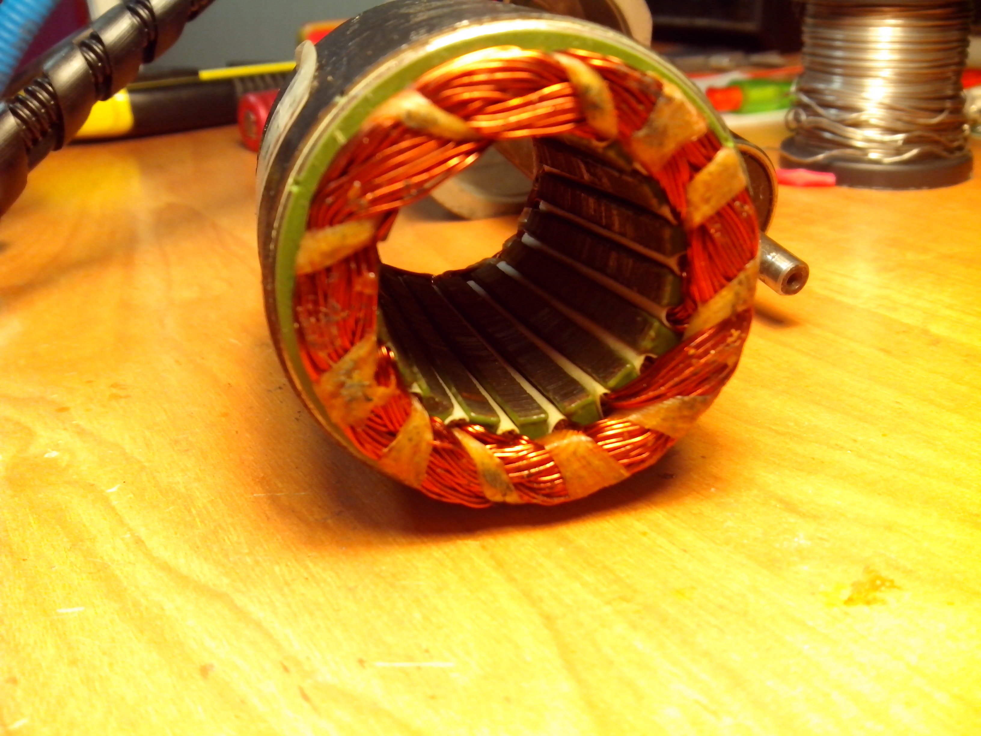

Начал тестировать свои моторы и сервоусилители. На оборотах примерно 4-5тыс один из моторов внезапно захрустел и вклинил. Печально, но ждать нового долго, стоит дорого, особенно с нынешним курсом.
Итак, разборка, дефектовка:
Энкодер с вала я так и не смог снять, поэтому стащил статор, ротор же остался торчать в задней крышке, вместе с подшипником и энкодером.
IMG_20160105_175142.jpg (4515 просмотров) <a class='original' href='./download/file.php?id=68053&mode=view' target=_blank>Загрузить оригинал (707.44 КБ)</a>
Renco (4515 просмотров) <a class='original' href='./download/file.php?id=68054&mode=view' target=_blank>Загрузить оригинал (487.94 КБ)</a>
Renco

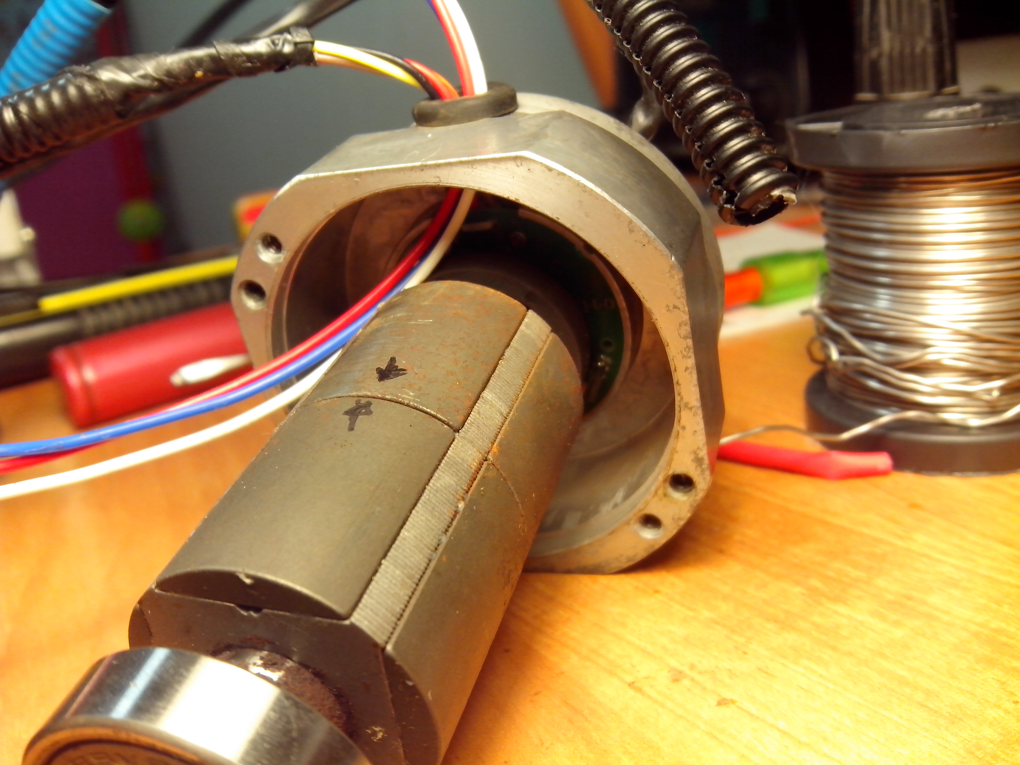

IMG_20160105_175159.jpg (4515 просмотров) <a class='original' href='./download/file.php?id=68055&mode=view' target=_blank>Загрузить оригинал (708.75 КБ)</a>

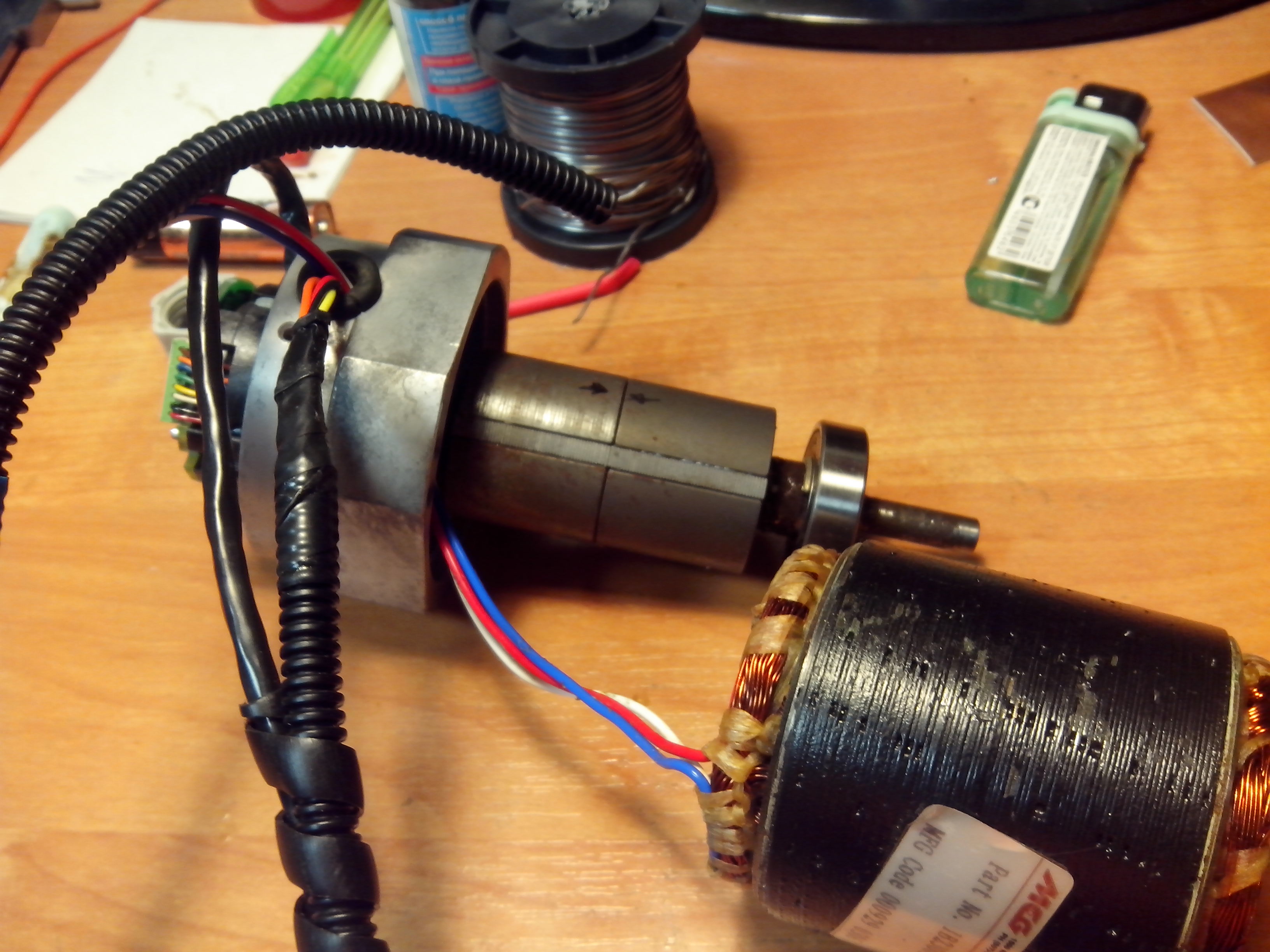

Ларчик просто открывался - отклеился один из магнитов на роторе. Видимо мотор стукнули при транспортировке.
IMG_20160105_175215.jpg (4515 просмотров) <a class='original' href='./download/file.php?id=68056&mode=view' target=_blank>Загрузить оригинал (712.25 КБ)</a>
IMG_20160105_175929.jpg (4515 просмотров) <a class='original' href='./download/file.php?id=68057&mode=view' target=_blank>Загрузить оригинал (654.5 КБ)</a>
Решил приклеить его обратно, да не очень-то получилось. При попытке установить магнит на родное место, он лопнул от удара о ротор. Шибко силен.

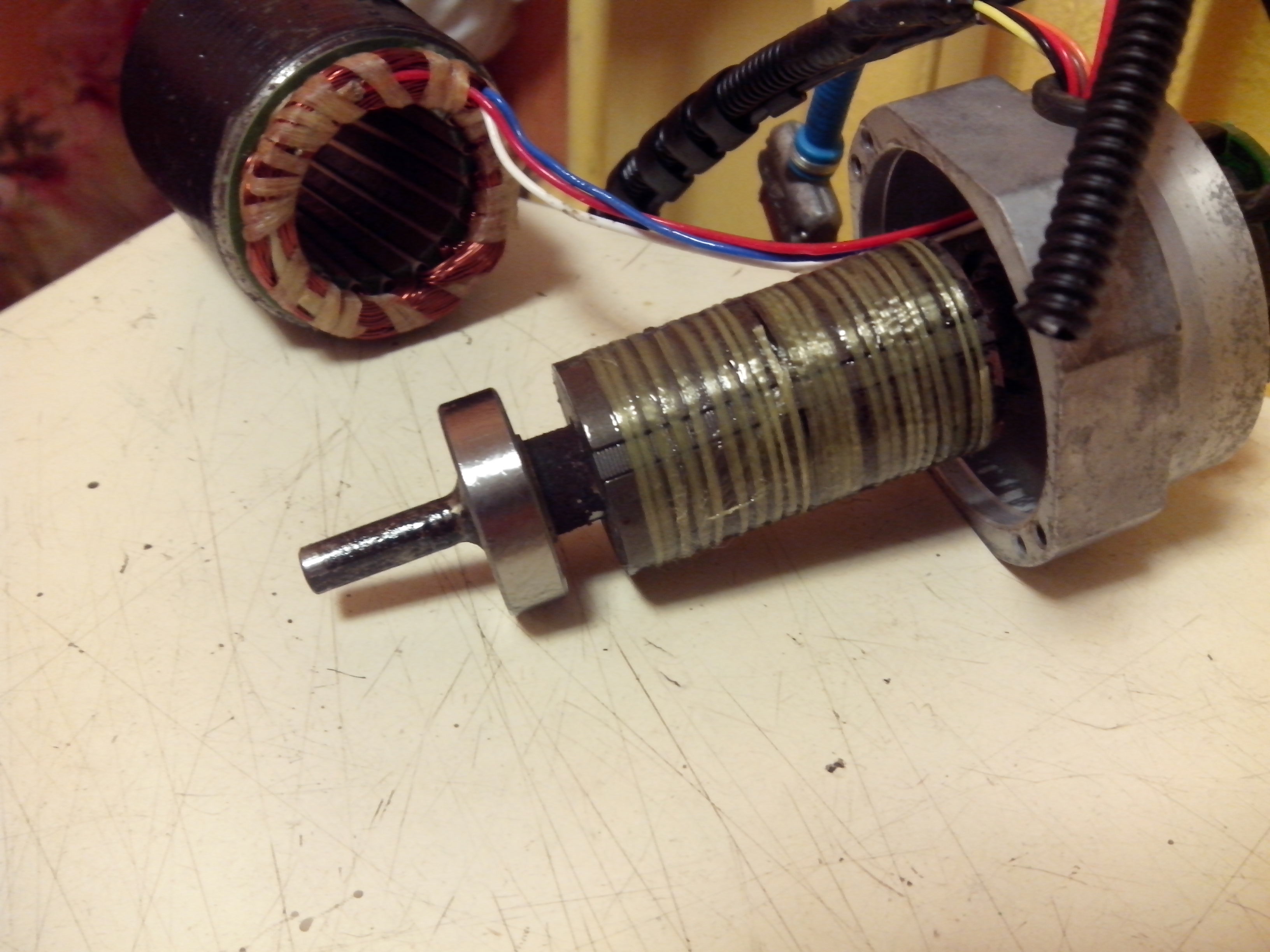

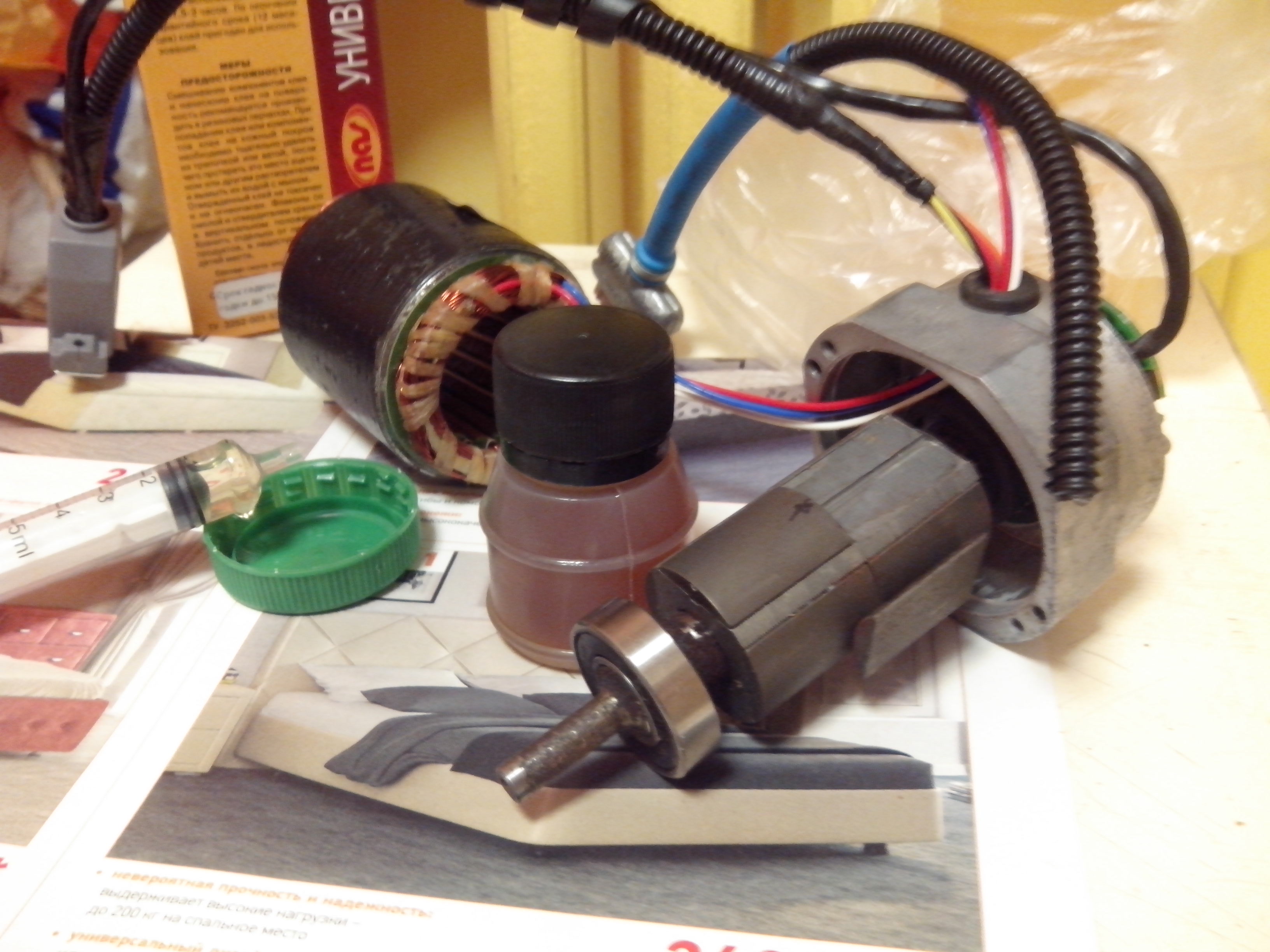

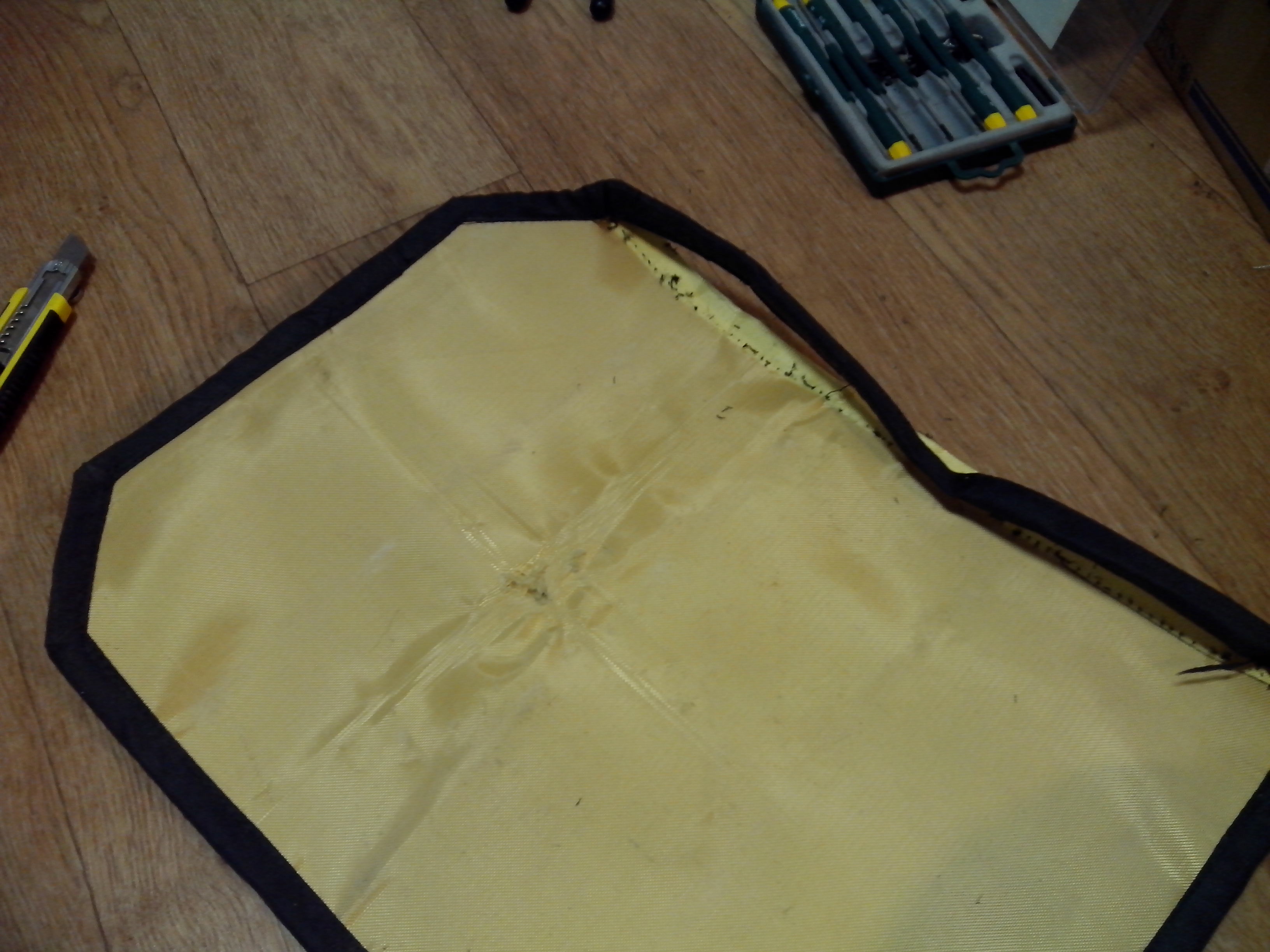

Пришлось распотрошить любимый бронежилет, надергать из него нитей и приклеить их поверх ротора на эпоксидный клей.
IMG_20160105_181347.jpg (4515 просмотров) <a class='original' href='./download/file.php?id=68058&mode=view' target=_blank>Загрузить оригинал (650.31 КБ)</a>
IMG_20160105_183145.jpg (4515 просмотров) <a class='original' href='./download/file.php?id=68059&mode=view' target=_blank>Загрузить оригинал (582.06 КБ)</a>
Ждем-с.

nERV писал(а):Пришлось распотрошить любимый бронежилет,
А у тебя нет любимого танка где нибудь в гараже :)

nERV писал(а):надергать из него нитей и приклеить их
раньше так и укреплялись магниты ротора ...
на советских двигателях (ДВУ) ,тех что сейчас обзывают сервами ...
там была стеклоткань по всей поверхности...

aftaev писал(а):Или его кто то раскрутил шибко быстро, а потом шибко быстро остановил
Неа. Крутил я его мээдленно. Всмысле разгонял, плавно поворачивая потенциометр масштабирования входа.
aftaev писал(а):А у тебя нет любимого танка где нибудь в гараже
Есть крокодил на колесах, танка пока нет. Кстати подсчитывал, поездка на танке до работы и обратно будет стоить каких-то 400руб :)
nkp писал(а):там была стеклоткань по всей поверхности...
Ну у меня под руками были либо швейные нитки, либо арамидные. Выбрал второй вариант :)

Может быть. Но диск энкодера из стекла 2-2.5мм толщиной, да скорее всего не самого простого.
Гадать можно бесконечно, но у меня теперь фобия отклеивающихся магнитов :)

Эпоксидка частично встала. Собрал моторчик, крутится-вертится, ничего у нутре него не трет. Но тест на полных оборотах буду проводить денька через два.

megagad писал(а):мотать поверх "нитки" чтоб не отклеились.
Сколько ни разбирал моторчиков от Lenze, indramat, rexroth и еще некоторых, так нигде нет обмотки роторов нитью или тканью. Просто приклеены к железу.

В моторах рассчитанных на большие обороты часто магниты вставляют в пазы внутри ротора. Называется ротор с скрытыми магнитами. В такой конструкции имеем потери поля от замыкания через стальные мостики между магнитами, но можем прошлифовать ротор и существенно уменьшить зазор ротор - статор.
