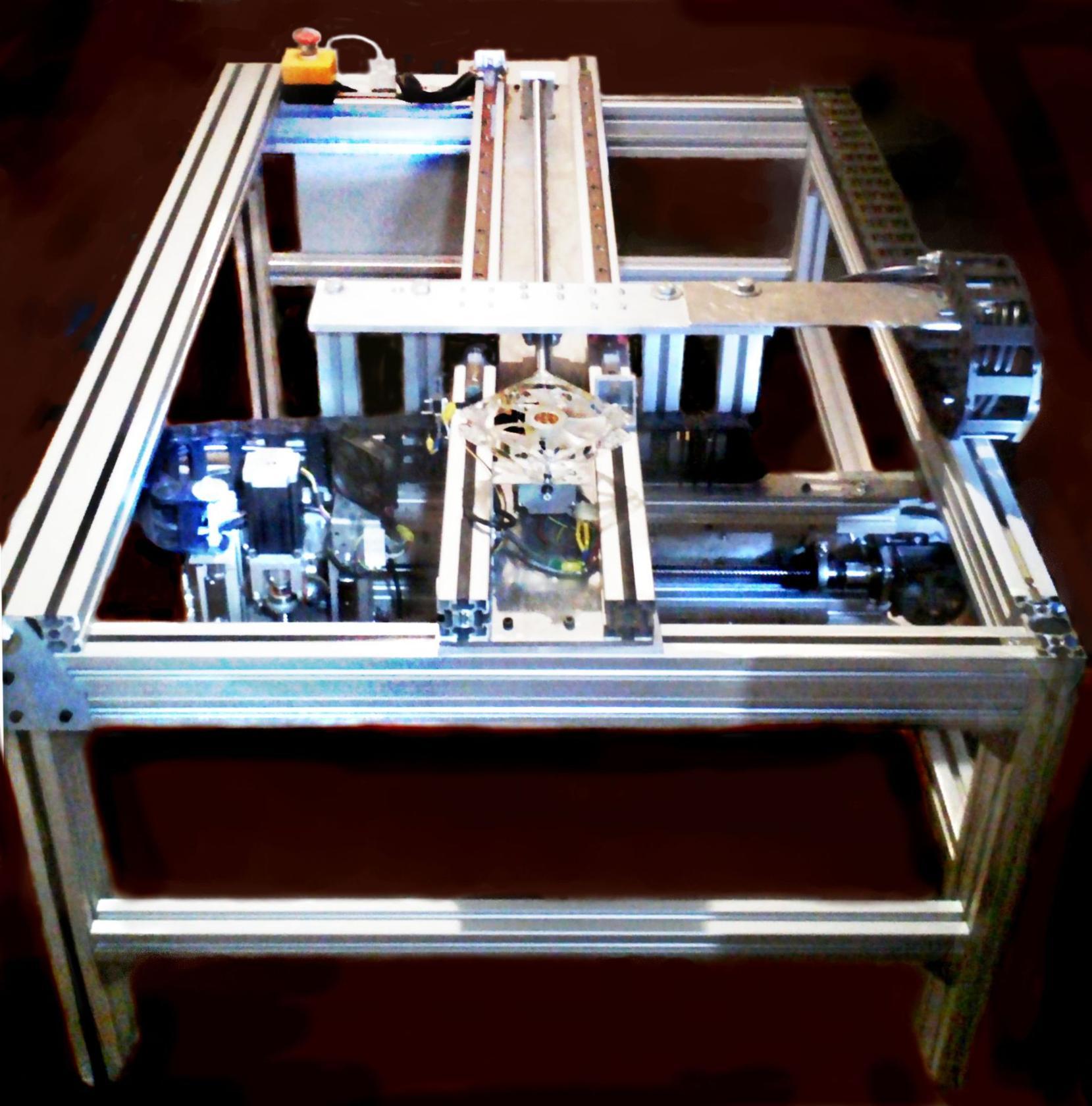

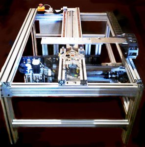

В начале прошлого года взялся за проектирование станка (работал в ритуальном бюро на станках с ЧПУ, сам их чинил). Изначально мысль была такая - мне нужен фрезер крестового типа (я такое обозначение встречал только, может быть здесь и по иному называется, поправьте, если так). Станки с подвижным порталом меня не устраивают (на "сауновском" станке я абсолютно любой камень мог обработать, да даже на самом полу работать, а у портального станка лишь с одной стороны сквозной стол, а про работу на полу и говорить нечего). Так что делал я по образу и подобию (хотя и не совсем) лучшего станка в мире на сегодняшний день (не реклама, а просто факт, которым можно гордиться в нашей творчески убогой стране) фирмы Сауно. Проект нарисовал быстро, но вот с комплектующими были проблемы (пик кризиса). С трудом всё (почти всё, многое вручную пришлось делать) собрал ближе к лету (с фирмы "Заксис" детали 3 месяца ждал, например). Летом строю дом, поэтому станок отложил до зимы. В ноябре начал собирать между делом, в декабре закончил. Детально описывать не буду сам станок, здесь информации по теме - море (хочу выразить благодарность специалистам, поддерживающим тему, кое-что и я здесь находил для себя нужное). Кратко: рабочее поле получилось (швп брал готовые) такое: 810х560х120.
Как говорил легендарный капитан Врунгель: "Как корабль назовёшь, так он и поплывет". Я, конечно, тоже решил дать имя станку. Название, можно сказать, выбрал патриотическим, с учетом кризисных трудностей в условиях фальшивого импортозамещения: "Сибиряк 2015". Хотя, конечно, "плавать" он будет не от того, как называется...

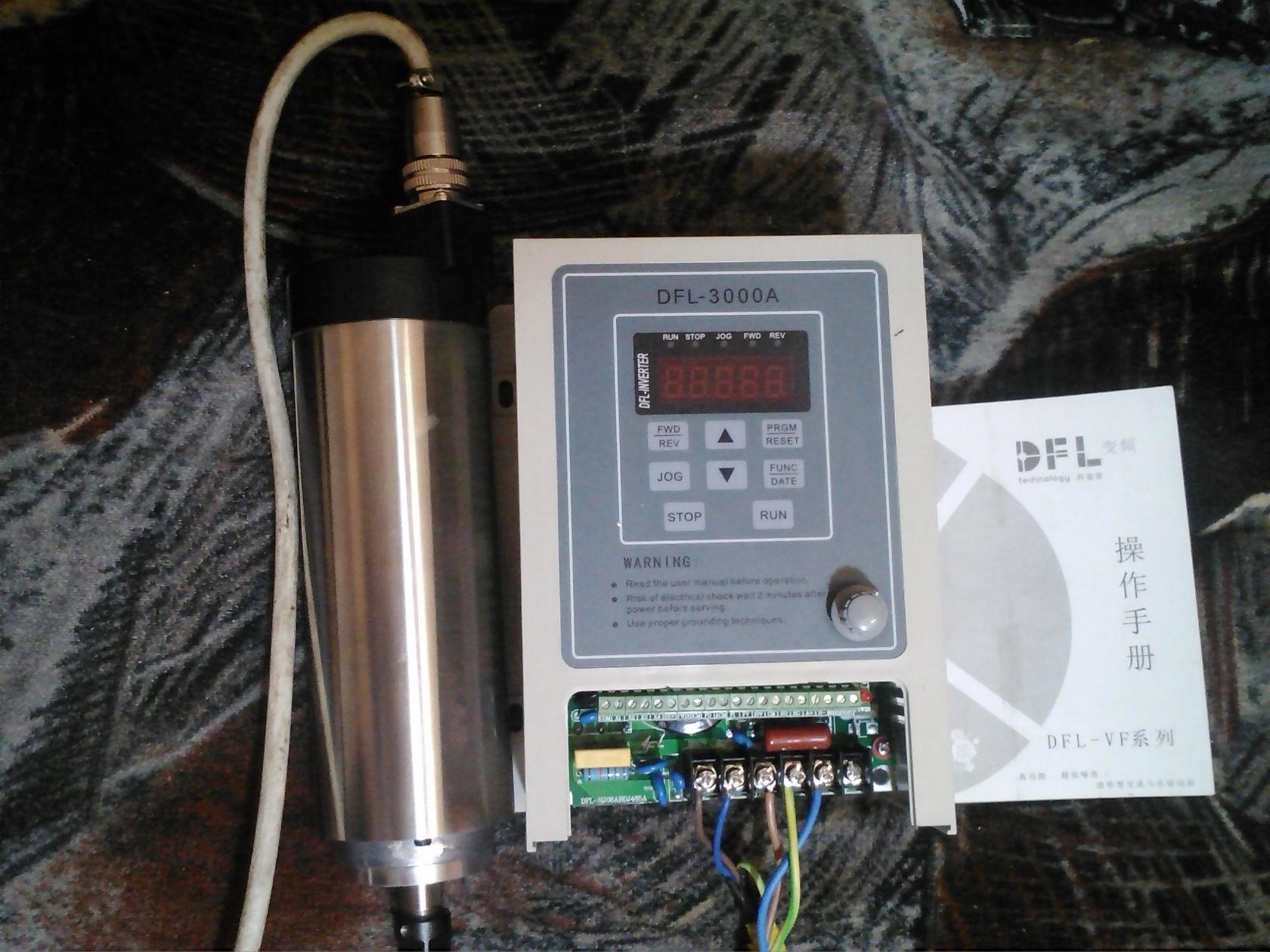

Но вот одна головная боль осталась. Брал частотный преобразователь в "заксисе". Позвонил в фирму, попросил настроить сразу частотник, т.к. они разные, а документация на китайском. Они сказали, что я сам легко всё настрою, т.к. документация предельно понятная. Наврали... Документация на китайском, непонятная не только мне, но и хорошим специалистам - радиоэлектронщикам... Они мне настроили частотник пока так: включаю и выключаю отдельно, а не со "Студии". Спецы заняты, и когда сделают мне частотник, как нужно - неизвестно... Может кто сталкивался с такими частотниками и подскажет, как мне подключить этот преобразователь к "Студии"?

Мне кажется, что разговор ушел совершенно в противоположную сторону от темы. У меня возник вопрос, я задал его здесь. Конкретного ответа нет. Пока разговоры ведем на отвлеченные темы. Конечно, это всё тоже интересно, и, быть может и нужно, но, во всяком случае, не мне, увы...
