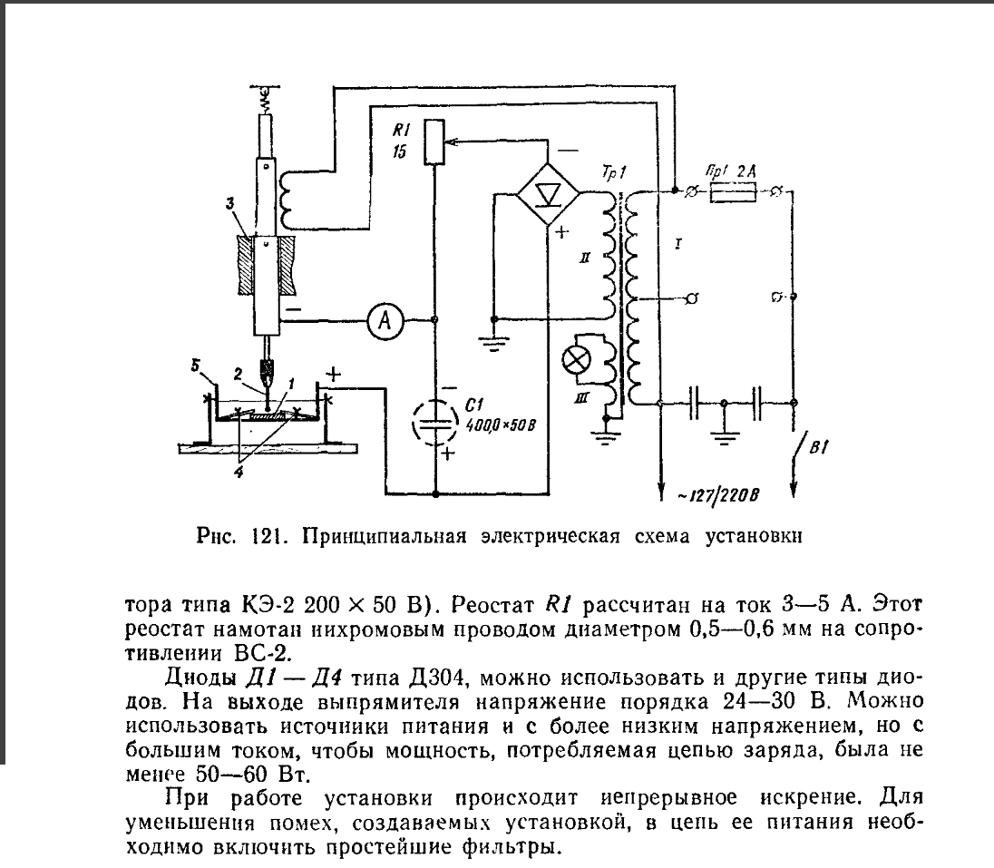

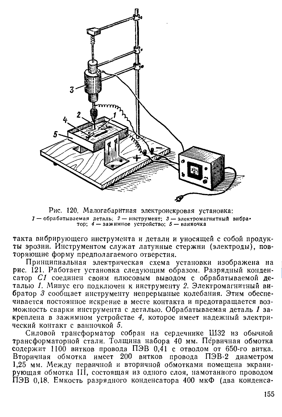

Добавлено: 29 дек 2015, 14:12
amikhailov
aftaev писал(а):Схема
Спасибо. Полезно. Напряжение схожее (40 Вольт). Но принцип чуть иной -- постоянное автоколебание на частоте 50 Гц. Поэтому конденсатор много меньше, чтобы гарантированно успел зарядиться.
Но спачибо за косвенное подтверждение. Осталось найти подходящий соленоид.
