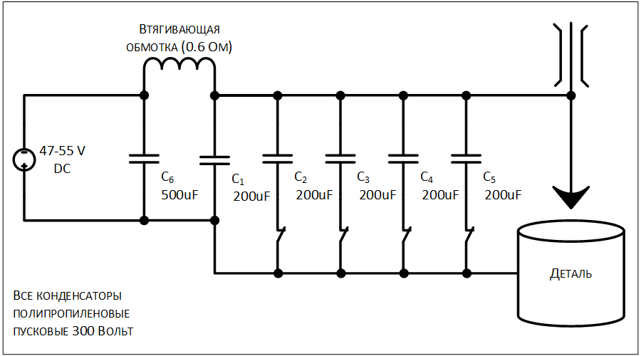

Сломал метчик М6 в дюралевой плите. Глухое отверстие 14 мм глубиной, ни перенести, ни рассверлить нельзя конструктивно.
Попробовал кипятить с лимонной кислотой, алюминиевый сплав В95 пошел пятнами, метчик по-прежнему извлечь не удается.
Обзвонил компании, которые занимаются электроэрозионкой. Почти ни у кого нет прошивного станка. А у кого есть -- моя деталь не лезет по габаритам. В Зеленограде предложили купить портативный станок именно для этой цели, но 100 тыс рублей отдать не готов.
Поэтому придется колхозить на коленке. Есть сварочный полуавтомат, как мощный источник постоянного напряжения, но лень отключать подачу проволоки. Поэтому ограничусь БП для питания шаговиков, 47-55 Вольт, 20 Ампер, защита по выходу.
Набросал примерную схему. При касании электродом заземленной детали конденсатор разряжается, на обмотке соленоида возникает разница потенциала, актуатор втягивается и отводит электрод назад. Цепь размыкается, начинается зарядка конденсатора через токоограничивающий резистор.
По мере зарядки конденсатора напряжение на обмотке соленоида падает, пружина выталкивает актуатор вперед до касания детали (возможно, последовательно с соленоидом потребуется добавить регулировочный резистор). Снова разряд конденсатора и т.д.
EROSION.gif (5737 просмотров) <a class='original' href='./download/file.php?id=67822&mode=view' target=_blank>Загрузить оригинал (18.45 КБ)</a>
UPD: Окончательная схема.
1. В качестве актуатора взял автомобильное втягивающее реле. Сопротивление втягивающей обмотки 0.6 Ом, поэтому надобность в параллельном подключении резистора отпала.
2. Увеличил рабочее напряжение конденсаторов до 300V (у них больше внутреннее сечение проводника) -- чтобы выдержали пульсации тока.
3. Вместо одного разрядного конденсатора использовал батарею из пяти -- для ступенчатого изменения мощности.
4. Все конденсаторы полипропиленовые с малыми диэлектрическими потерями -- для минимизации нагрева.
5. На входе в блок поставил дополнительный конденсатор С6 и удлинил провод от источника питания -- чтобы убрать источник питания подальше от брызг.
Последний раз редактировалось amikhailov 02 янв 2016, 22:08, всего редактировалось 8 раз.

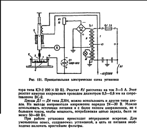

01.png (5937 просмотров) <a class='original' href='./download/file.php?id=67533&mode=view' target=_blank>Загрузить оригинал (85.91 КБ)</a>
02.png (5937 просмотров) <a class='original' href='./download/file.php?id=67534&mode=view' target=_blank>Загрузить оригинал (225.36 КБ)</a>
03.png (5937 просмотров) <a class='original' href='./download/file.php?id=67535&mode=view' target=_blank>Загрузить оригинал (98.51 КБ)</a>

aftaev писал(а):Схема
Спасибо. Полезно. Напряжение схожее (40 Вольт). Но принцип чуть иной -- постоянное автоколебание на частоте 50 Гц. Поэтому конденсатор много меньше, чтобы гарантированно успел зарядиться.
Но спачибо за косвенное подтверждение. Осталось найти подходящий соленоид.

1. С конденсатором 1000 мкФ автоколебательный процесс запускается и идет стабильно. Конденсатор большей емкости применить пока не рискнул...
2. Искра очень сильная, если масло тонким слоем -- оно загорается.
3. Если слой масла более 10 мм, искры не выходят на поверхность, но брызгает во все стороны сильно.
4. Деталь должна быть достаточно тяжелой (или быть прочно закреплена) -- чтобы актуатор мог оторвать электрод от детали даже в случае "приваривания"
Сделал первое отверстие в стальной пластине 2 мм. К сожалению, шток втягивающего реле не имеет свойств "точной направляющей" -- поэтому полученное отверстие получилось далеко не круглым и гораздо большего диаметра.
1. Придется делать дополнительную направляющую для электрода.
2. Думаю о замене масла дистиллированной водой. Теоретически должно сработать.
3. Думаю о замене одного разрядного конденсатора 1000 мкФ батареей из двух параллельных 500 мкФ и 1000 мкФ. Тогда будут доступны значения 500/1000/1500 мкФ.
amikhailov
Сообщения: 158
Зарегистрирован: 11 апр 2015, 14:21
Репутация: 92
Re: Электроэрозия для извлечения метчика
Сообщение amikhailov »
ВСЕ ПОЛУЧИЛОСЬ. Я СЧАСТЛИВ.
Самое главное -- вместо масла ИСПОЛЬЗОВАЛ ДИСТИЛЛИРОВАННУЮ ВОДУ. Никакой вони, никакой грязи и никаких вспышек.
Особенно впечатлила форма электрода по окончании процесса -- он приобрел вид короны с тремя зубцами. Ну а метчик рассыпался на три отдельных стержня. Резьба осталась не поврежденной. Сам процесс занял минут пять, не более. Зато опыты и настройка...
1000 мкФ оказалось слишком много для электрода Ф4, он постоянно приваривался.
Оптимально оказалось 400 мкФ, процесс пошел очень плавно и без брызг. Поэтому в итоге изменил конструкцию батареи на 5 секций по 200 мкФ.
При 400 мкФ потребляемый ток от источника питания всего 3 А, поэтому не было большого смысла делать разводку толстым проводом 4 квадрата.
При обратной полярности (положительный электрод) ток увеличился до 5 А, процесс пошел много быстрее. Но по-прежнему плавно и без брызг.
Обращаю внимание, что обычные электролитические конденсаторы не слишком хорошо подходят для работы в импульсном режиме. Поэтому в окончательной версии я использовал полипропиленовые пусковые конденсаторы на 300 Вольт, с минимальными потерями в диэлектрике.
Но даже в этом случае разрядный конденсатор емкостью 1000 мкФ заметно нагревается. Поэтому в итоговой версии остановился на батарее из пяти конденсаторов по 200 мкФ каждый.
У меня не было медного стержня 4 мм, поэтому для электода взял твердосплавной стержень. Это не слишком хорошо, потому что твырдый сплав хуже проводит тепло и потому заканчивается много быстрее.
