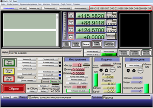

Станок давно настроен и работает. Решил поиграться с макросами в Mach3 - поиск центра отверстия. Аппаратная часть есть и исправна (зонд) подключен как надо (зануляю Z через него) ....
Редактирую макрос, в макросе даю команду
G31 X40
по которой портал должен поехать в сторону + по оси Х до касания зондом края отверстия и остановиться, но, не более 40 мм.
у меня портал едет в сторону - Х (уменьшения по Х) и останавливается при касании....
если дать команду для противоположного движения
G31 X-40
то портал едет правильно (уменьшает X) и касанием останавливается.
т.е. команда с "минусом" и "плюсом" работают одинаково и всегда едут в сторону минуса
Аналогично и по Y - всегда едет в сторону уменьшения Y.
Команду давал и из VB скрипта и набирал напрямую - одинаково...
Однако, накануне, (каким-то непонятным образом) , после очередного редактирования VB скрипта под кнопкой и пересохранения все заработало нормально, на некоторое время...
Я дописал и отладил скрипт, научился находить центр отверстия и его диаметр - все хорошо. При этом запускал-закрывал Mach многократно - все работало.
Сегодня запускаю Mach3... и снова портал едет только в одну сторону?
Что я упустил?

Вот когда будет работать посмотри какие Gcode включены и сравни с теми когда работать не будет.

Не понял, что надо смотреть?...aftaev писал(а):Вот когда будет работать посмотри какие Gcode включены и сравни с теми когда работать не будет.
Я запускаю мач, в нем захожу в визард и выбираю макрос "Circle Center".
Далее редактирую макрокоманды под кнопками этого макроса - поиск центра окружности по четырем касаниям.
Команда G31 X40 работает не правильно.
Выхожу из макросов, просто набираю команду G31 X40 или G31 X-40 , аналогичный результат - портал всегда едет только в одну сторону.
Какие "Gкоды включены"?

G31 по своей сути G01, только с функцией реакции на внешний сигнал. При подаче9получении) внешнего сигнала выполнение данной "строки" останавливается и далее выполняется следующая строка. Проверьте - правильно-ли у вас выполняется G01?? Может станок сам "шалит"?
К тому-же - что за команды стоят перед этим Г-кодом? Возможно так, что при запуске макроса активируются коды, дейсвтующие до момента их отключения(принудительно).

В том то и дело, что нет никаких кодов, ни G ни M, перед командой G31.megagad писал(а):G31 по своей сути G01, только с функцией реакции на внешний сигнал Проверьте - правильно-ли у вас выполняется G01?? Может станок сам "шалит"?
Банальный скрипт, сначала зажигает индикатор LED на экране и должен поехать на право до касания
Call SetUserLED (1101,1)
X1 = GetDRO(0)
Y1 = GetDRO(1)
Call SetUserDRO(1101 , X1)
Call SetUserDRO(1111 , Y1)
Code "G31 X60 F350" 'probing move, can set the feed rate here as well as how far to move
While IsMoving() 'wait while it happens
Wend
едет в минус по Х, а должен в плюс.
Если выйти из макроса и набрать команду руками - тоже едет не в ту сторону.

А какое начальное значение X в окне, где берется X1 (команда X1=GetDRO(0)) ? Если оно больше 60, то логично, что "Х" поедет в минус. Скрин положите.

Хм.. в момент подачи команды G31 значение Х (машинное) было +160мм.sas_75 писал(а):А какое начальное значение X в окне, где берется X1 (команда X1=GetDRO(0)) ? Если оно больше 60, то логично, что "Х" поедет в минус. Скрин положите.
А, разве, параметр "60" в команде G31X60 задает абсолютную координату (ехать в точку Х=60) а не относительную (переместить Х на "плюс 60") ?
Следующей командой (по логике поиска центра окружности) надо давать G31X-60 - это-же не означает, что надо ехать в точку с абсолютной Х=минус 60 ?
Если не будет сработки зонда за эти 60 мм, движение остановится.
Это и происходит, если ставить 60 или 10 и нет касания - станок останавливается, т.е. дистанцию считает, но, всегда в одну сторону.
Надо будет поиграться с обнулением всех координат в точке начала поиска центра окружности - может, тут собака порылась и нужны все нули.

нет - это "координата", куда должен уехать щуп. Обычно щуп помещают в "примерный" ноль, обнуляют дро и начинают искать "от нуля".boka17 писал(а):А, разве, параметр "60" в команде G31X60 задает абсолютную координату (ехать в точку Х=60) а не относительную (переместить Х на "плюс 60") ?

Вам же сказали, что это по сути G01, и едет он по тем же принципам. Так что да, если Вы не переключали в относительные координаты (G91), то "G31 X60" означает "доехать по X до координаты 60, остановившись если по пути будет касание".boka17 писал(а):А, разве, параметр "60" в команде G31X60 задает абсолютную координату (ехать в точку Х=60) а не относительную (переместить Х на "плюс 60") ?
