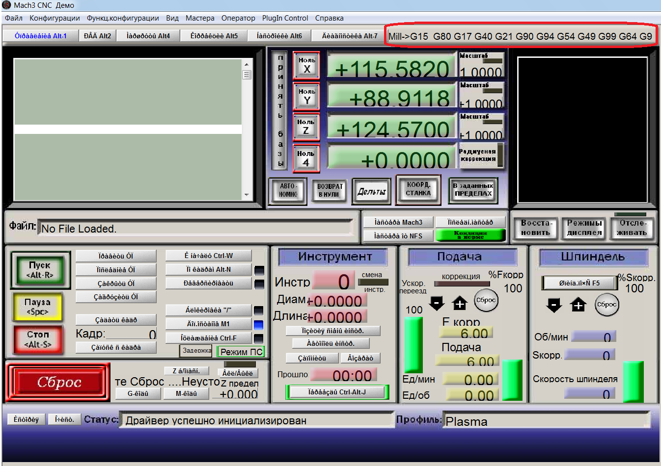

boka17 писал(а):В том то и дело, что нет никаких кодов, ни G ни M, перед командой G31.
Есть Gcode которые включают/выключают разные настройки и они прописаны в конфигурации Мач3 и активируются при запуске Мач3. Но при выполнении файла с Gcode можно их сменить. Например G21 устанавливает мм, но это можно поменять в файле который грузим в Мач3 и там указать что хотим работать с дюймами. Или G18 выбирается рабочая плоскость, если ее сменить на другу плоскость может пробник не будет работать.
01.png (13056 просмотров) <a class='original' href='./download/file.php?id=67515&mode=view' target=_blank>Загрузить оригинал (434.73 КБ)</a>
