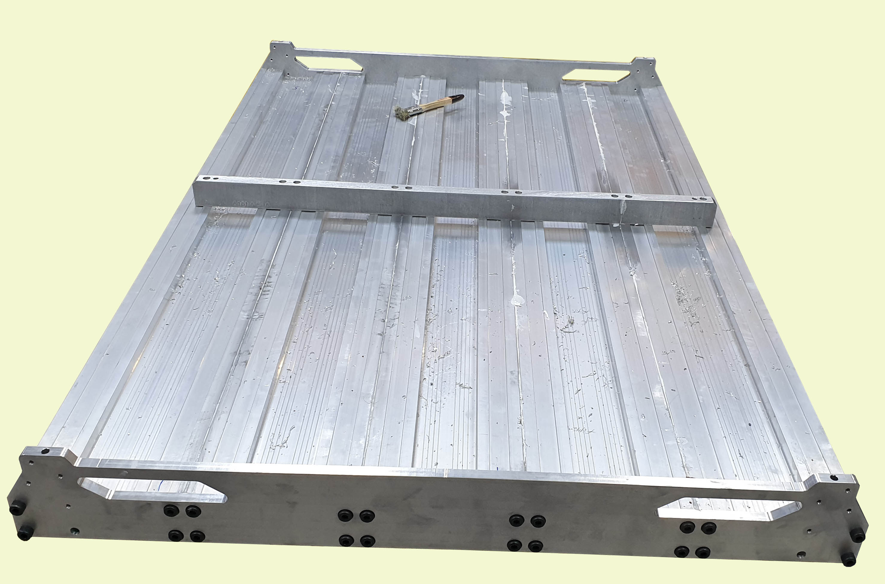

frezeryga писал(а):vektron, чем скручены профиля между собой? для чего сделан портал на фланцах?
Профиль между собой склеен диким двухкомпонентным клеем, проложены сухари в пазы, снизу прикручено ребро.
Такое крепление портала усложняет конструкцию, но расширяет возможности для более точного выставления (регулирования).

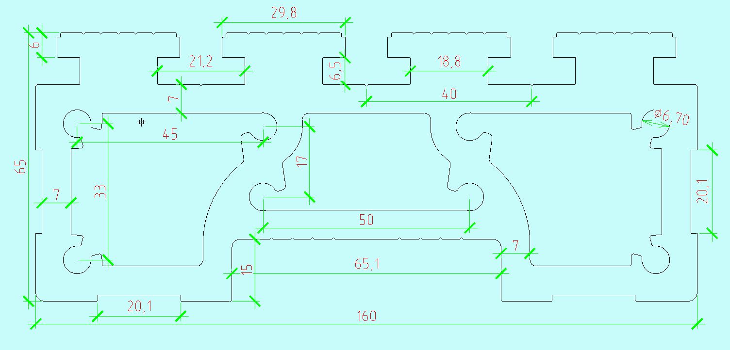

а какое сечение у профиля (160*80 или меньше)?
И какая масса пог. метра?

Umnik писал(а):а какое сечение у профиля (160*80 или меньше)?
160х65 Масса 13 кг. п/м.

frezeryga писал(а):на одновинтовом станке ребро не мешает швп? былоб интересно глянуть фото снизу. злая эпоксидка это типа 3м DP460
На одновинтовом А2РПТ, снизу не ставили ребро, жесткости достаточно на такую длину.
Фото А1РПТ снизу приложил.
Злая эпоксидка это LITOFIX STONE, прилипает так, что после полимеризации - только зубилом можно отодрать :rasp: :hammer: , главное хорошо зачистить и обезжирить :beer_blow:

а не проводили тест склейки может вообще никакого доп крепежа не требуется?

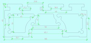

Сам профиль вижу - https://www.vektronik.ru/komplektuyushc ... w/570/1238
но более подобный чертеж увидеть бы?
А где бы найти еще более широкий профиль? - мм200-300 шириной?

frezeryga писал(а):а не проводили тест склейки может вообще никакого доп крепежа не требуется?
В любом случае, дополнительный крепеж лишним не будет.

a321 писал(а):Сам профиль вижу - https://www.vektronik.ru/komplektuyushc ... w/570/1238

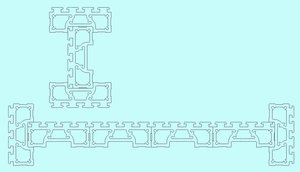

Чертеж приложил.
Более мощный... у меня, варианты приложил :)
Варианты.JPG (3998 просмотров) <a class='original' href='./download/file.php?id=177030&mode=view' target=_blank>Загрузить оригинал (81.45 КБ)</a>
Чертеж.JPG (3926 просмотров) <a class='original' href='./download/file.php?id=177088&mode=view' target=_blank>Загрузить оригинал (90.83 КБ)</a>

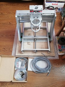

Вот и приехал мой второй Вектроник
IMG_20200221_12.jpg (3915 просмотров) <a class='original' href='./download/file.php?id=177099&mode=view' target=_blank>Загрузить оригинал (5 МБ)</a>
В январе, после праздников, списался с Наилем, обговорил детали и вуаля - 20 февраля станок был в Москве.
IMG_20200220_14.jpg (3915 просмотров) <a class='original' href='./download/file.php?id=177100&mode=view' target=_blank>Загрузить оригинал (4.03 МБ)</a>
Выражаю Наилю огромную благодарность за оперативность и качество! :good:

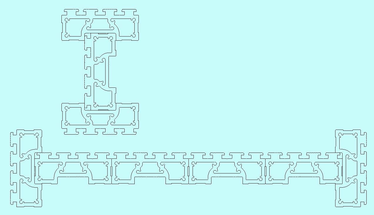

a321
Сообщения: 597
Репутация: 74
Re: Наборы "Вектроник" для самостоятельной сборки ЧПУ станка
Сообщение a321 »
vektron писал(а):Чертеж приложил.
Спасибо за чертеж.
Я для своего замышляю модернизацию головы и балки портала. Смета, конечно, не радует. Но используемые на моих размерах балки 1300мм требуют приличных денег - 1,3×8700×3 = 33930. Поскольку для моих задач и имеющегося хватает, то по сути с жиру бешусь. Не надо утешать, мол, для такого размера = не дорого. И размер приличный, и поди еще стяни между собой три профиля (по схеме с чертежа) - в эпоксидку в работе с постоянными мелкими вибрациями я не верю, да и выдавить ее равнономерно невозможно в принципе (=нарушение взаиморасположения ребер, что являлется искомым достоинством профиля хорошей работы), резьбовые соединения на сплавах алюминия тоже не фонтан. Подумывал о ДСП (древесно-слоистый пластик, "балинит") - но тот продается только кусками 1500*1500, да и не видел я его, не щупал поверхности. За плиту т40мм просят 44тр. (буду рад партнеру на покупку в СПБ - мне столько не надо, да и хранить не где).
При такого рода сборках (Т-образных) - поперек собирается в натяг? - нет, с зазором 0.1 (по чертежу). И я бы находил разумным использовать при такого рода сборка (стола) прокладку-полосу, закладываемую в паз для рельса - с небольшим натягом (даже в комбинации с клеем - ну перфорированная лента-прокладка, или куски с каким-то шагом).

vektron писал(а):Профиль между собой склеен диким двухкомпонентным клеем, проложены сухари в пазы, снизу прикручено ребро.
а почему не сделать снизу в профиле технологические отверстия (на расстоянии примерно 200мм, чтоб полезть инструментом) для скручивания винтами? Жесткость это не нарушит, зато уже точно железно будет.
я вот не фанат химии, она сегодня есть, а завтра от воздействия фиг знает чего отвалится.
