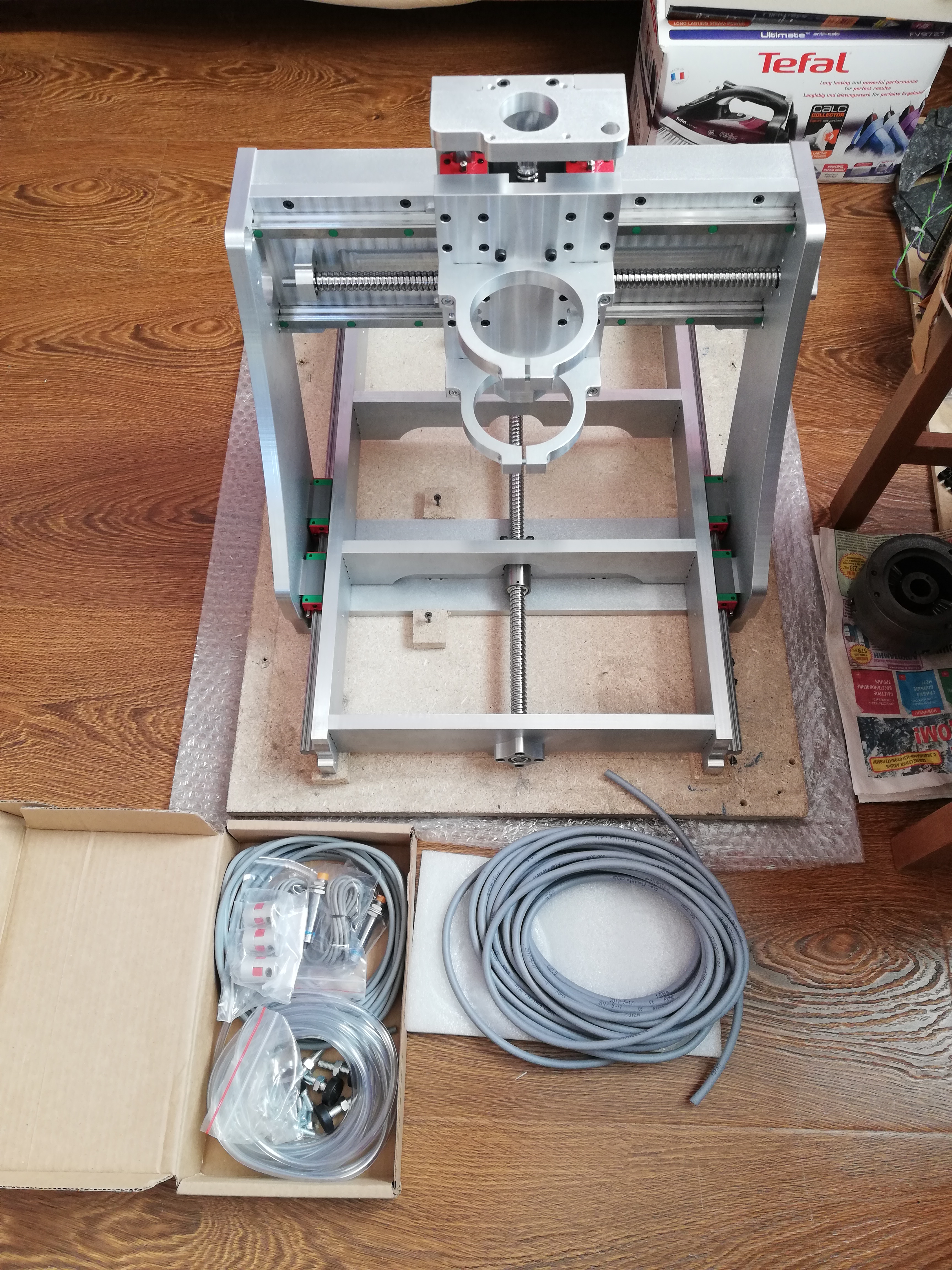

Вот и приехал мой второй Вектроник
IMG_20200221_12.jpg (4193 просмотра) <a class='original' href='./download/file.php?id=177099&mode=view' target=_blank>Загрузить оригинал (5 МБ)</a>
В январе, после праздников, списался с Наилем, обговорил детали и вуаля - 20 февраля станок был в Москве.
IMG_20200220_14.jpg (4193 просмотра) <a class='original' href='./download/file.php?id=177100&mode=view' target=_blank>Загрузить оригинал (4.03 МБ)</a>
Выражаю Наилю огромную благодарность за оперативность и качество! :good:
