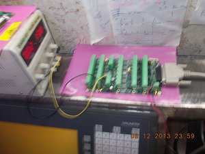

Re: Восстановление токарного 16К20Т1 ЧПУ
Делал так:
Подключил 7и77 к 5и25 включил комп. На 7и77 ничего не загорелось. Выключил комп, подвел питание к ТВ1 5в. Запустил комп, воткнул разъем ТВ1 ничего не засветилось. Выдернул, переключил джампер W5 воткнул разъем загорелось 3 светодиода.
К ТВ2 подключил питание +12в от лаб. БП.
DSCN2291.JPG (3154 просмотра) <a class='original' href='./download/file.php?id=22070&mode=view' target=_blank>Загрузить оригинал (226.32 КБ)</a>

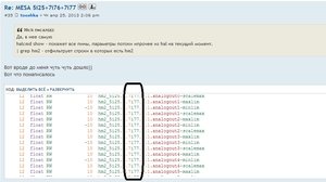

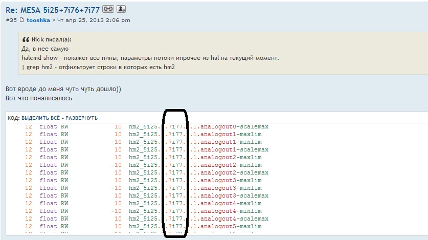

Сделал такое действие:
емс не запускаешь!
в терминале пишешь:
halrun
потом в ответ на halcmd:
loadrt hostmot2
loadrt hm2_pci
открываешь другой терминал не закрывая первый , и пишешь:
halcmd show | grep hm2
должно вывести все пины ,которые относятся к месе...
Выдало:

Мне не трудно и 24в дать :)
Щас попробую
Только не понятно где я могу увидеть что ЕМС видит 5и25 и 7и77

tooshka писал(а):24 вольта надо подводить
это я ему подсоветовал на 12v проверить)))
а что - правда на 12 не работает?
а как же в мануале FIELD POWER 8-32V

Дал 24в результат такой же. Или я не понимаю где должно быть видно что появилась 7и77

Кстати вот здесь MESA 5i25+7i76+7i77 #11 на плате 7и76 светодиод светится, а у меня не светится. Наверно нужно на 5и25 что то переключить?
у tooshka, вот как, у меня такого нет
123.JPG (3127 просмотров) <a class='original' href='./download/file.php?id=22071&mode=view' target=_blank>Загрузить оригинал (110.38 КБ)</a>
Сообщения: 8167
Репутация: 1589
Сообщение nkp »
aftaev писал(а):у tooshka, вот как, у меня такого нет
это и есть пины 77)))
вот этого и добиваемся)
