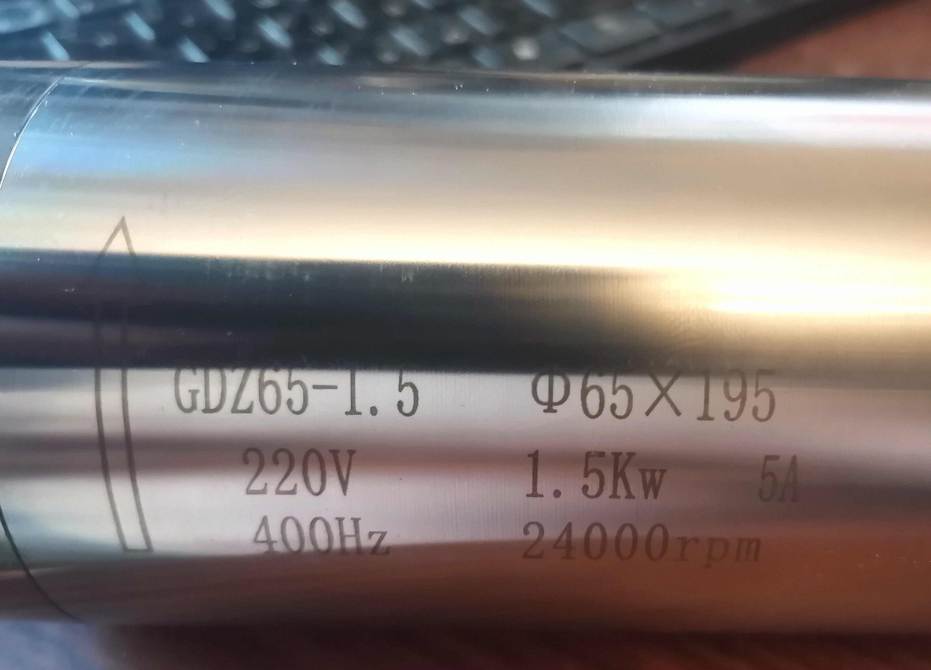

Погорел водяной шпиндель 1,5 КВт 400 Гц. 65 мм.
Может кто знает где можно перемотать в Москве? :thinking:
В Симферополе предложили перемотать за 15500 р.
Да за такие бабки в базарный день можно два шпинделя таких купить.

Dzar писал(а): ↑ Может кто знает где можно перемотать
Дешевле купить новый.

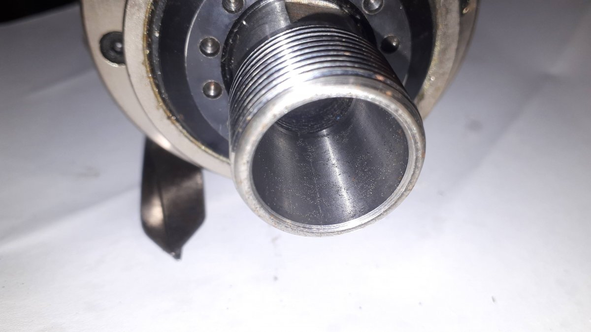

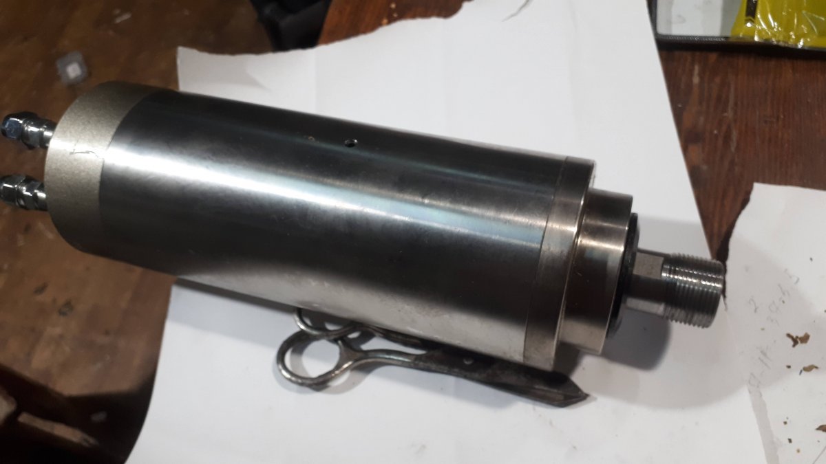

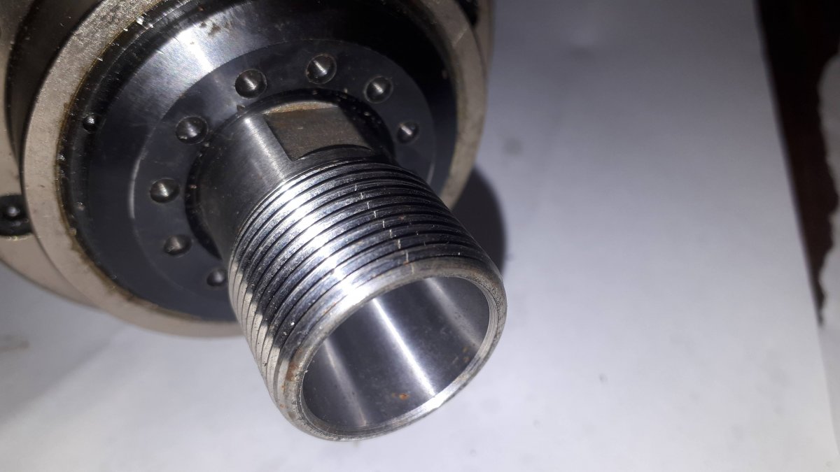

Всем привет, подскажите как лучше сделать достался шпиндель 2.2кв. абсолютно новый, видимо брак.
Трещина на конусе- резьбе.
Вот думаю сделать разделку трещины ниже резьбы аккуратно тигом заворить потом резьбу плашкой либо на станке поправить. Как думаете получиться ? Может конус сделать из латуни вставить чтоб не повело.
Может кто что подскажет.

Мне кажется не получится. Поведет ось при сварке
figura041
Сообщения: 6
Зарегистрирован: 07 май 2020, 05:37
Re: Ремонт китайских шпинделей
Сообщение figura041 »
Остается только втулку резьбовую замутить внутр. М25 шаг 1.5 внешн. М27 шаг 1.5 посадить на лактайт и гайку точнуть под м27

figura041 писал(а): ↑
https://sl.aliexpress.ru/p?key=3c3mGY6
Подобное, или прям такое накрутить.

Прикольно, но объясните мне зачем брать переходник er11-er16 и ставить его на 5мм вал с переходником на er11? Какую фрезу хочет туда вставить покупатель?
Понимаю переходник под меньшие цапфы, но тут…
Сообщения: 2098
Где вы увидели вал 5мм? У водянки вал довольно толстый - диаметр под подшипники выбирается так чтобы подшипник смог пройти сверху резьбы без молотка. Ну и там есть ER11-ER11, вопрос только как оно отцентрируется при посадке на резьбу, но это только проверять. Ну и в результате стоит учесть что вылет будет увеличен у вала шпинделя.
зы. 2.2 кВт - там или ER16 или ER20. Такие тоже есть 1:1.
