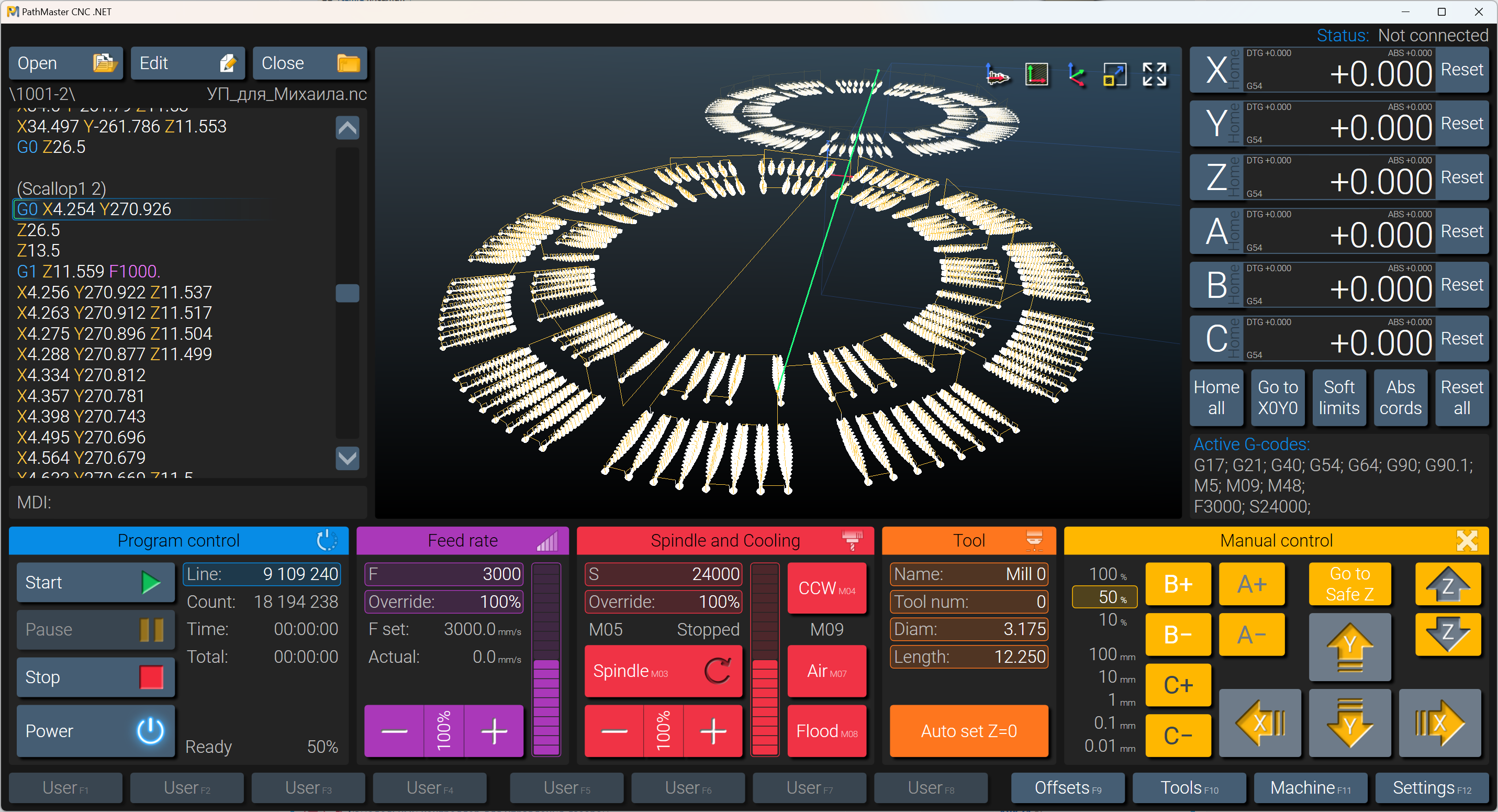

vtgmfg писал(а): ↑ но вот пожелание иметь возможность стартовать с середины, пропустив начало я действительно не понимаю.
Бывают детали, которые сутками обрабатываются. Пресс-формы, например.
Вот здесь, например, половину вырезал, а на следующий день продолжил с 9109240 строки:
2023-10-10_21-00-21.png (72195 просмотров) <a class='original' href='./download/file.php?id=209475&mode=view' target=_blank>Загрузить оригинал (658.37 КБ)</a>
