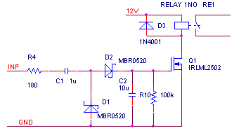

Парни, может чего посоветуете , по схемке
На шпинделе стоит датчик для определения вращается или нет сам шпиндель
При остановленном шпиндел на выходе может быть 0 или 1 , в зависимоти как остановится
по отношению к сенсору
При вращении идут импульсы , с частотой вращения
Какую схемку сделать , что бы при вращении эти импульсы конвертнуть в 0 или 1?
Что бы можно было прицепить на выход реле

Может подойти схема детектора импульсной последовательности (charge pump). Надо только постоянную времени увеличить до максимального значения периода с датчика вращения.

Серж, а поподробнее можешь про этот детектор импульсной последовательности ?

Вот такой у меня примерно.
Для более точного расчета номиналов нужно знать амплитуду и минимальную частоту импульсов с датчика.
По правильному было бы не грех поставить триггер Шмитта между детектором и ключевым транзистором.

Попробовал сделать схемку дектора импульсов, пока не заработала
Либо транзик не подходящий , либо еще чего
В общем когда импульсов нет, то в затворе около 5 в напряжение
Когда импульсы идут, то около 7 в
Этих 5 в хватает что бы транзистор был всегда открыт
Думаю попробовать заместо транзика поставить компаратор и настроить
что бы включался на 7 в , а выключался на 5 в

nik1 писал(а):В общем когда импульсов нет, то в затворе около 5 в напряжение
Не должно там без импульсов ничего быть. То есть должно быть 0 В. Какой транзистор?

Вот и не пойму откуда там напряжение, даже если убрать совсем транзик, то напруга около 5 в
Проверил схему уже много раз, вроде ошибки нет
Транзики брал , кп 501 , irf540, buz 11
Диоды шотки, марка другая, но думаю это не важно

Косяк нашелся , осталось как то его устранить
В общем, пока силовая часть станка не включена , то детектор работает как надо
Но только включаю сервы и шпиндель, так сразу идет этот глюк

Такое впечатление, что с датчика переменка непрерывно прет.
nik1 писал(а):Транзики брал , кп 501 , irf540, buz 11
А какая амплитуда сигнала с датчика? И что за датчик? Осциллографом глянуть на вход схемы можешь?
nik1 писал(а):Диоды шотки, марка другая, но думаю это не важно
Можно и обычные, если амплитуда сигала достаточная. У меня было около 3 В, поэтому шоттки и поставил. И транзистор ТТЛ-совместимый.

Датчик походу индуктивный
Выход датчика нагрузил резистором , импульсы идут чистые и только при вращении
Завтра попробую поискать откуда ловится эта помеха, при включении силовой части станка
