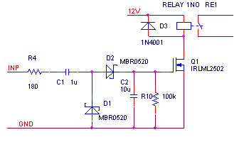

Парни, может чего посоветуете , по схемке
На шпинделе стоит датчик для определения вращается или нет сам шпиндель
При остановленном шпиндел на выходе может быть 0 или 1 , в зависимоти как остановится
по отношению к сенсору
При вращении идут импульсы , с частотой вращения
Какую схемку сделать , что бы при вращении эти импульсы конвертнуть в 0 или 1?
Что бы можно было прицепить на выход реле
завести сигнал в стойку чтоб показывало реальные обороты шпинделя и уче средствами стойки определять крутиться или нет.
Хотелось бы как написал
Может подойти схема детектора импульсной последовательности (charge pump). Надо только постоянную времени увеличить до максимального значения периода с датчика вращения.

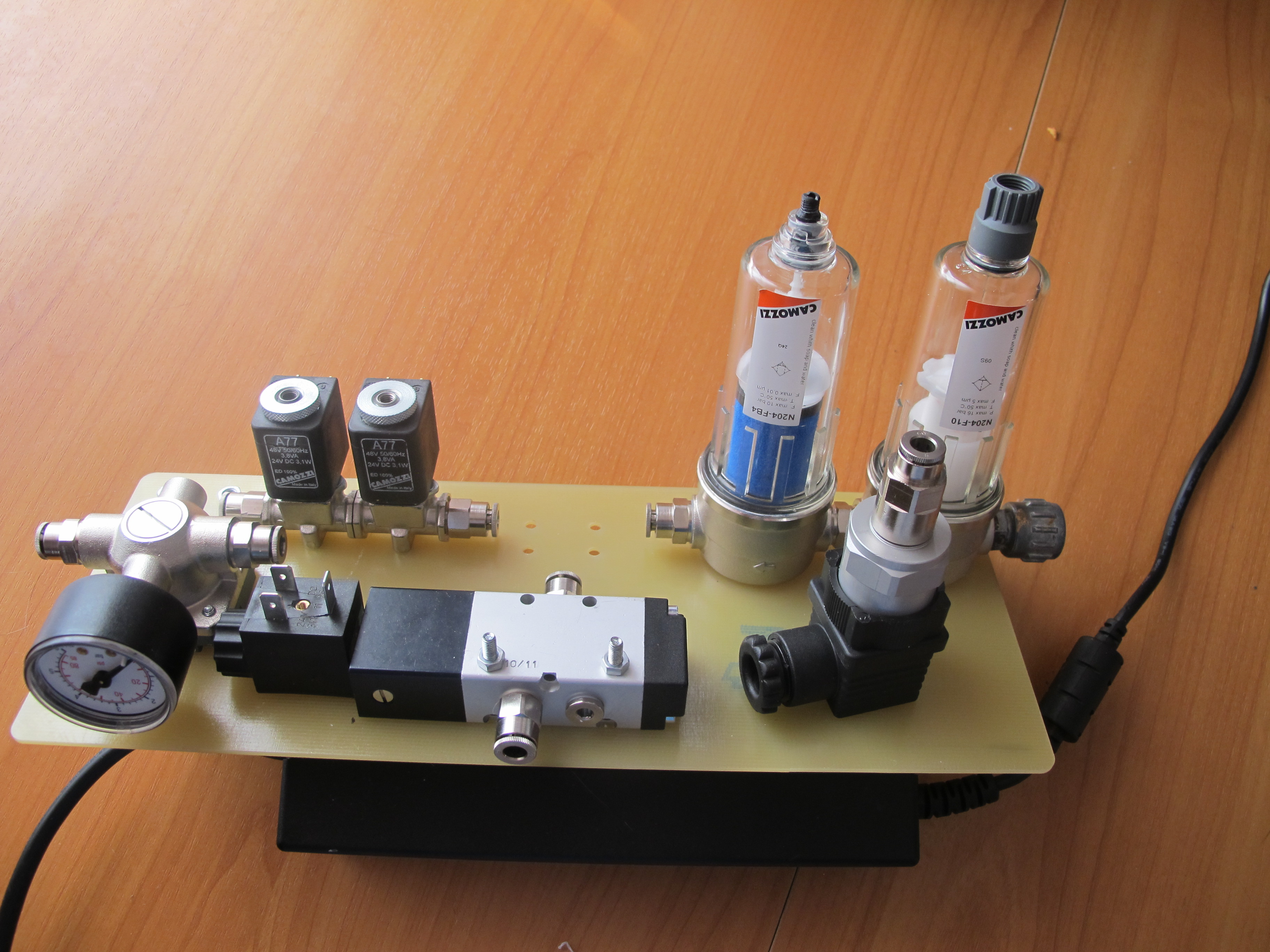

nik1 писал(а):Привезли всю пневматику
А что именно входит, если не секрет? Можно с фото

Серж, а поподробнее можешь про этот детектор импульсной последовательности ?
Фотки завтра сделаю
Там фильтры , распределители, реле даления, редуктор, фитинги
Щас ждем компрессор, заказали не тихий вариант
Посмотрел данные и увидел , что в тихом стоит таже головка , что и в шумном
Тоесть за шумку берут 23 тыра, не вариант :)
Вот такой у меня примерно.
Для более точного расчета номиналов нужно знать амплитуду и минимальную частоту импульсов с датчика.
По правильному было бы не грех поставить триггер Шмитта между детектором и ключевым транзистором.

У меня стоит последовательно 2 распределителя
Один получает разрешение на открытие от частотника
Второй распределитель получает разрешение на открытие от шпинделя
Вот как то так ..

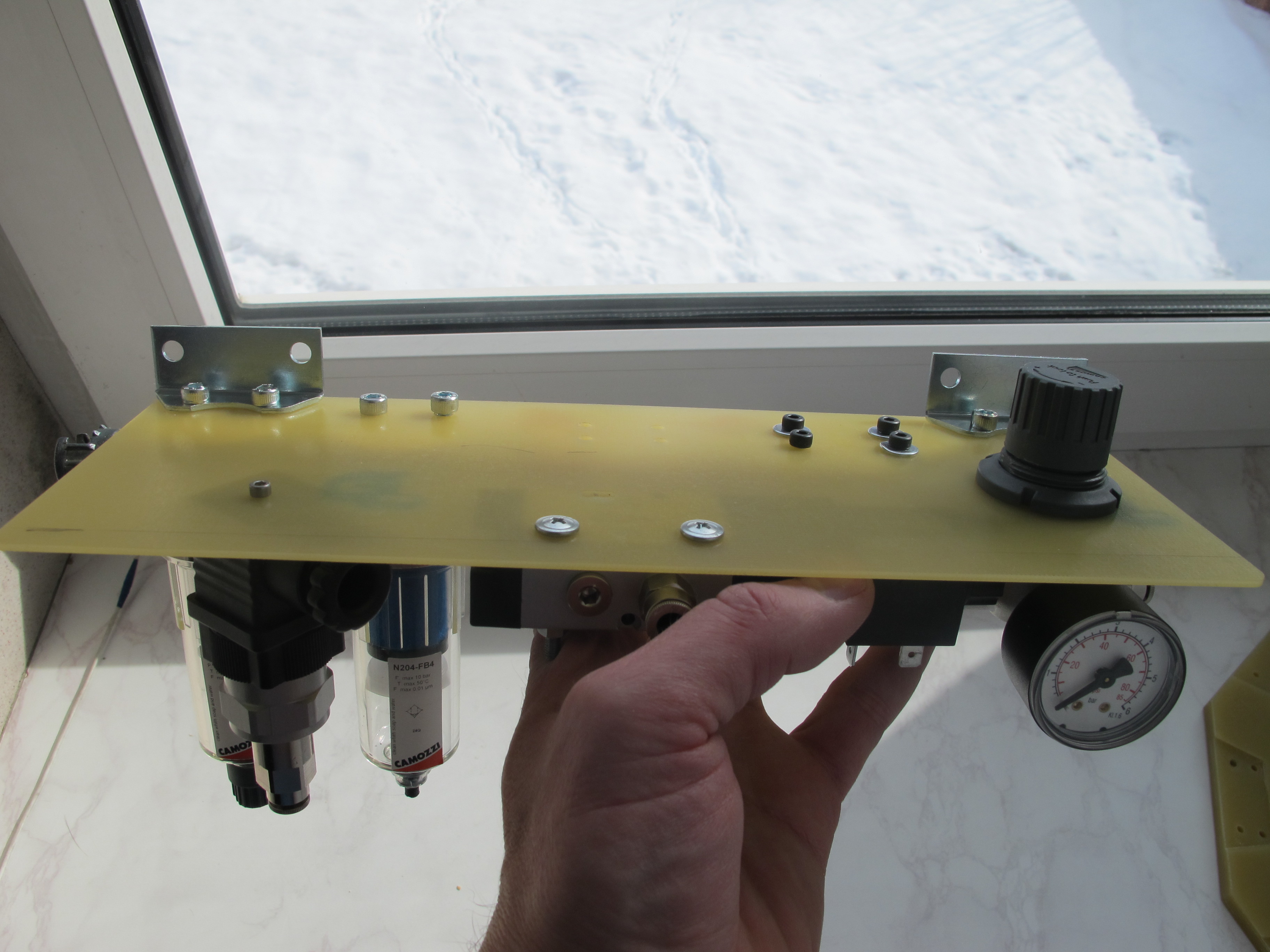

На шпинделе 3 датчика, патрон зажат, шток разжима отжат и датчик вращения
На частотнике сигнал о наличии вращения
Реле давления , что в системе есть 7 бар
Вот и все девайсы для автоматизации
Сигналы с датчиков шпинделя завожу в контроллер , что бы знать инфу и управлять процессом
А вот дальше уже я сам не осилю, там будет Сергей прописывать алгоритм
Конечно лучше самому понять и разобраться , но это пока не для моих знаний
Вот типа вся пневматика, пока без трубок

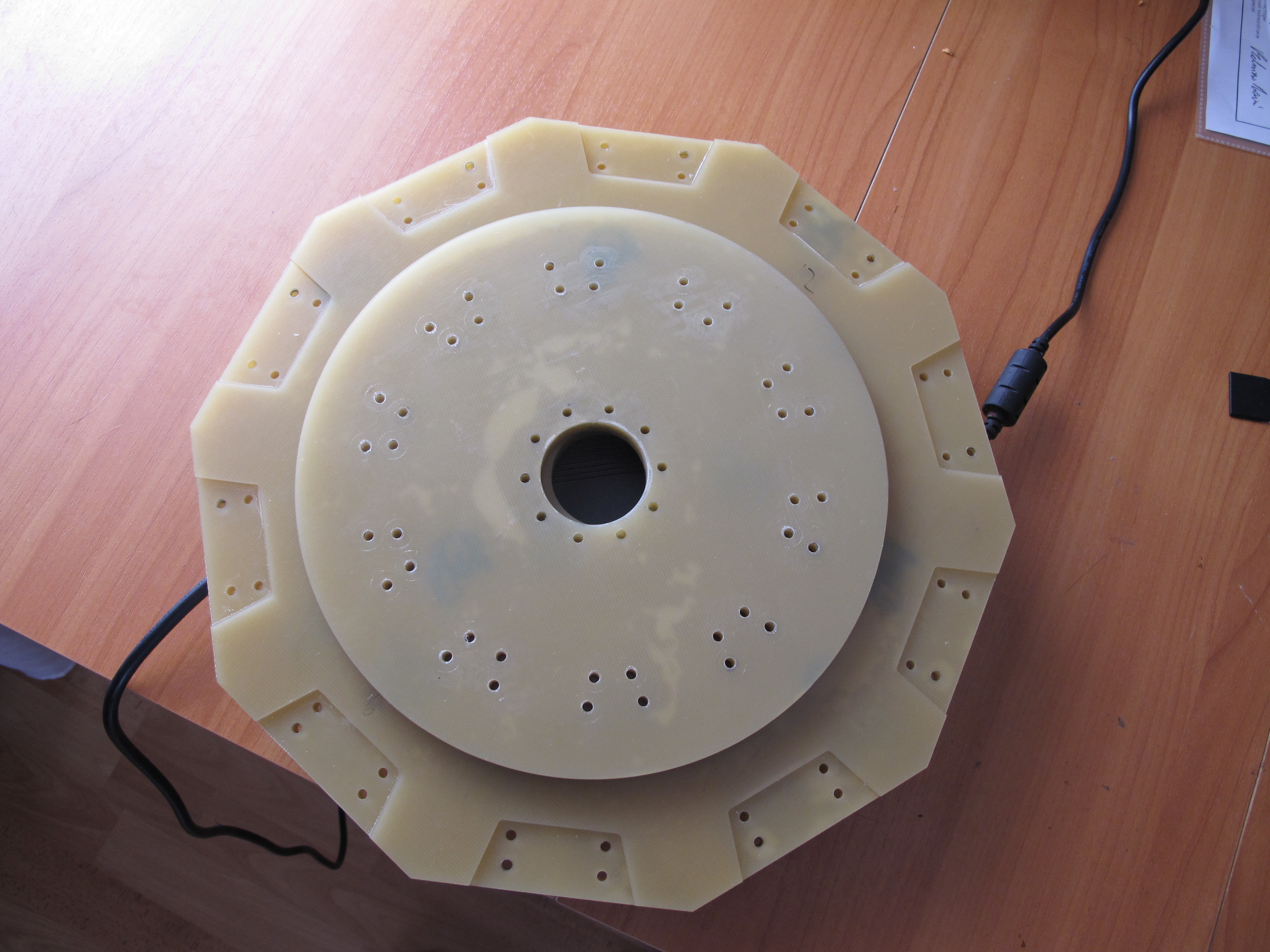

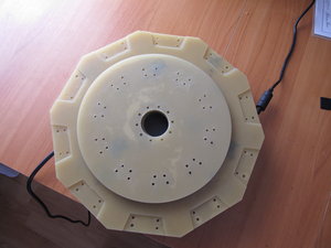

И новый барабан автосменщика. Размеры прилично увеличились.
вид снизу (3827 просмотров) <a class='original' href='./download/file.php?id=13711&mode=view' target=_blank>Загрузить оригинал (1.83 МБ)</a>
вид снизу
вид сверху (3827 просмотров) <a class='original' href='./download/file.php?id=13712&mode=view' target=_blank>Загрузить оригинал (1.37 МБ)</a>
вид сверху
старый и новый барабан автосменщика (3827 просмотров) <a class='original' href='./download/file.php?id=13713&mode=view' target=_blank>Загрузить оригинал (1.89 МБ)</a>

Попробовал сделать схемку дектора импульсов, пока не заработала
Либо транзик не подходящий , либо еще чего
В общем когда импульсов нет, то в затворе около 5 в напряжение
Когда импульсы идут, то около 7 в
Этих 5 в хватает что бы транзистор был всегда открыт
Думаю попробовать заместо транзика поставить компаратор и настроить
что бы включался на 7 в , а выключался на 5 в
nik1 писал(а):В общем когда импульсов нет, то в затворе около 5 в напряжение
Не должно там без импульсов ничего быть. То есть должно быть 0 В. Какой транзистор?
Вот и не пойму откуда там напряжение, даже если убрать совсем транзик, то напруга около 5 в
Проверил схему уже много раз, вроде ошибки нет
Транзики брал , кп 501 , irf540, buz 11
Диоды шотки, марка другая, но думаю это не важно
Косяк нашелся , осталось как то его устранить

Такое впечатление, что с датчика переменка непрерывно прет.
nik1 писал(а):Транзики брал , кп 501 , irf540, buz 11
А какая амплитуда сигнала с датчика? И что за датчик? Осциллографом глянуть на вход схемы можешь?
nik1 писал(а):Диоды шотки, марка другая, но думаю это не важно
Можно и обычные, если амплитуда сигала достаточная. У меня было около 3 В, поэтому шоттки и поставил. И транзистор ТТЛ-совместимый.
Датчик походу индуктивный
Выход датчика нагрузил резистором , импульсы идут чистые и только при вращении
Завтра попробую поискать откуда ловится эта помеха, при включении силовой части станка
