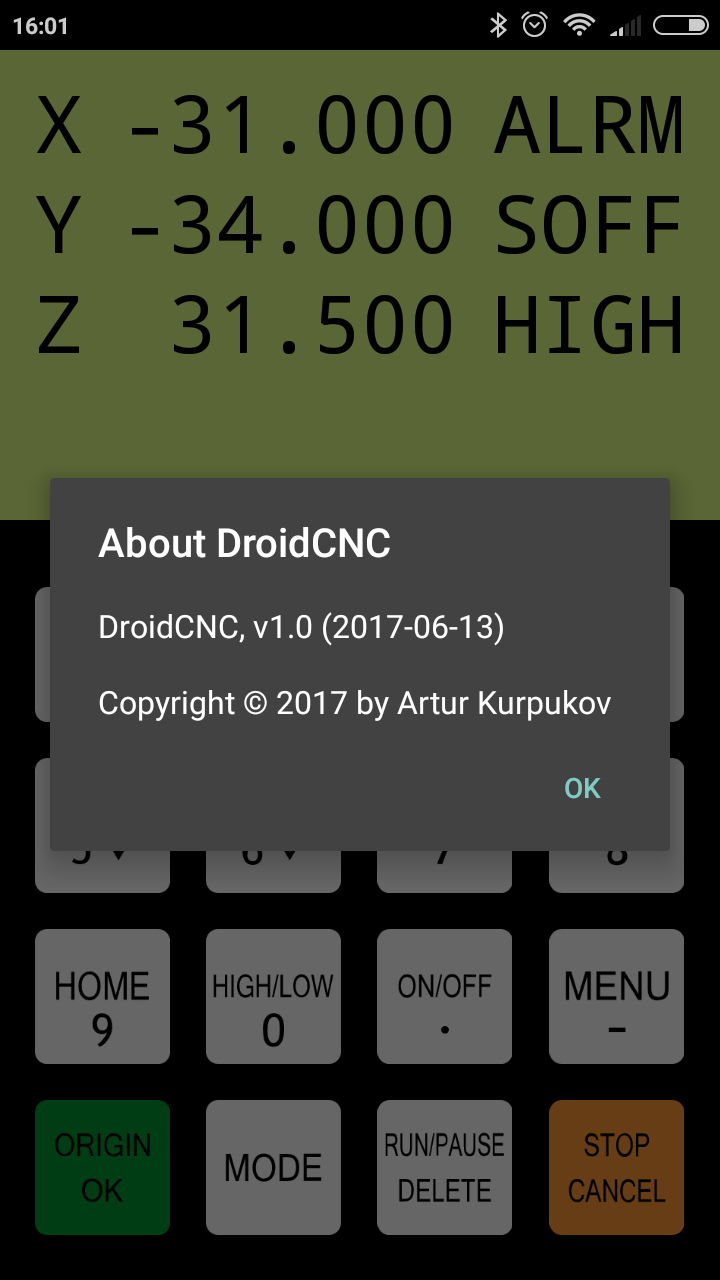

- спаял на проводках;
- информация о том, что в ардуине2560 надо сбросить фьюз ресет вектора является огромной тайной на форуме - потерял часов 5 времени, прежде чем сам догадался это сделать - тогда на дисплее пошли буковки;
- еще один кирпич - программа терминала Terminal 1.9b шлет в порт один символ $ только, если набрать $$. Т.е. для запроса состояния программатора надо послать в виде $$$$. После этого можно общаться с контроллером.
- вконтакте написано следующее: E-STOP перенесена на 13 ножку Arduino - так ли это?
- ну и не ясна причина удаления концевиков - места в меге навалом.
Буду мучить дальше.

- наиболее простым способом было бы поменять местами 18-21 и 42-45 ноги - тогда можно применить INT0-INT3 для обработки прерываний.
Без исходника сделать это займет больше времени, но вполне реализуемо.
- мегу я прошивал напрямую USBASP без всякой среды ардуино, и, соответственно, терминал у меня другой - я написал для тех, кто может столкнуться с данной ситуацией;
- это форум, а не твоя личная лавочка, и ты не модератор. Посмотри активность группы Вконтакте и данного сайта и сделай выводы.

я вот тоже потратил пол дня на вашей засаде опроса дисплея контролером!

а у меня комп стоит далеко от гравёра.. сгорел дисплей.. слетели настройки!
вытащил ардуину.. подключил к компу.. и вот она!!! жопа!!! без дисплея не пашит..
а убрав опрос можно освободить ещё один пин ардуины.. я в своих поделках так и делаю.

Козёл писал(а):Без подключенного дисплея ни чего работать не будет, вообще ни как!!!

тут походу вы не понимаете.. судя по написанному вами выше.. дисплей можно и не опрашивать!ArrSoft писал(а):засада здесь в том . что не понимаете зачем дисплей опрашивать надо, не понимаете зачем на дисплее есть такая возможность?
