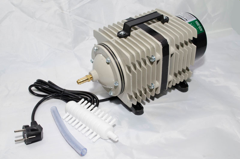

народ, а никто не рассматривал как вариант компрессор для аквариума, тоже хочу себе обдув сделать, вот думаю попробовать купить может пойдет, или бред?
как на фотке, они чтото в районе 90 л/м дуют.

Gestap писал(а):народ, а никто не рассматривал как вариант компрессор для аквариума, тоже хочу себе обдув сделать, вот думаю попробовать купить может пойдет, или бред?
Есть у меня на 70л/мин. Ставил его на лазер продувать лазерную голову. Дуют хорошо, работает тихо. Этот компрессор больше подходит обдувать фрезу, чем от холодильников. У холодильных давление большое, а производительность маленькая. У этих наоборот.
Думаю эту штуку потянут https://www.aliexpress.com/item/Mist-Co ... 33edfMmOLp
Gestap писал(а):как на фотке, они чтото в районе 90 л/м дуют
На фотке они все одинаковые. Есть и на 120 л/мин.

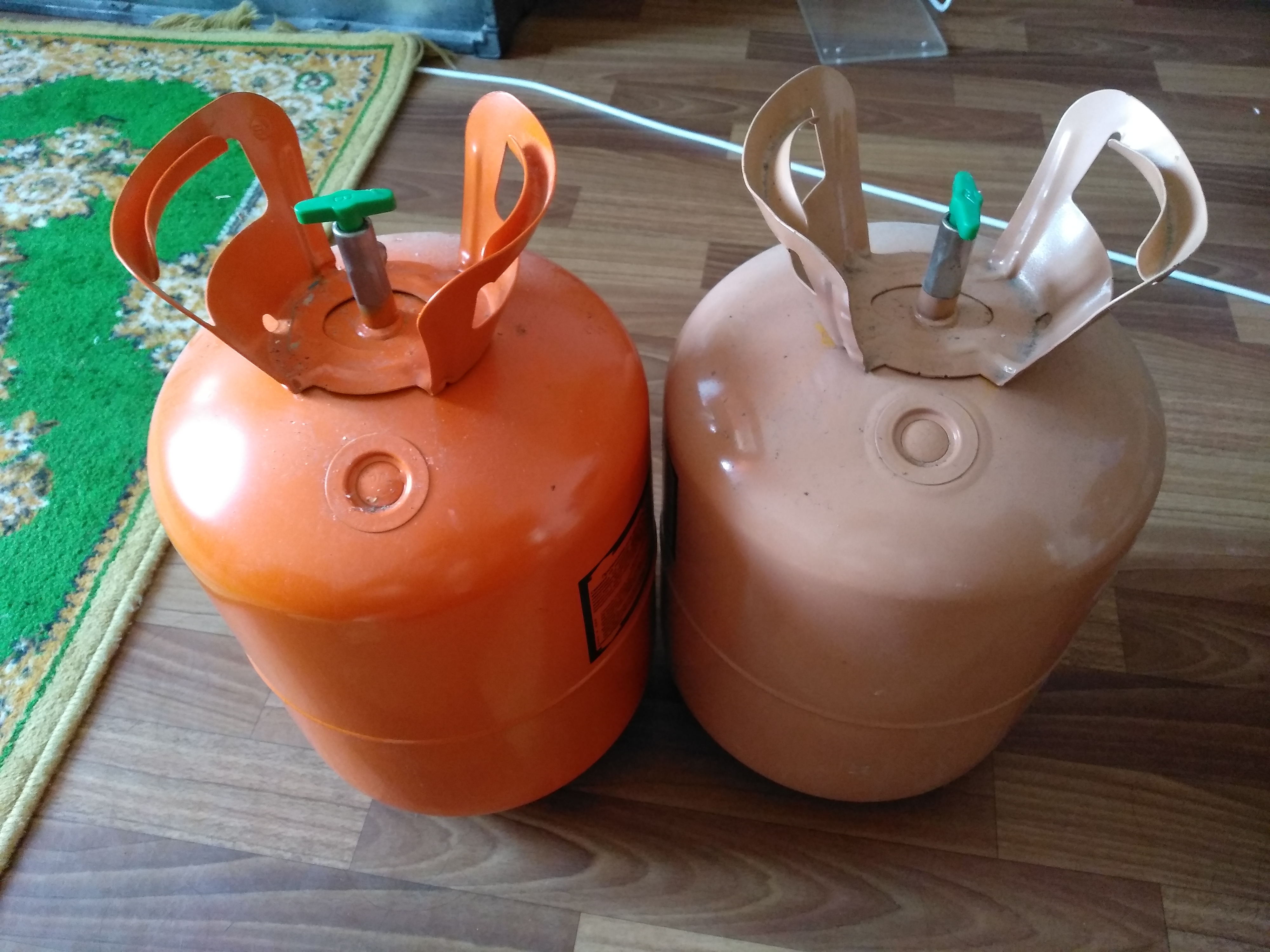

Удалось взять два баллона от фреона

Из таких баллонов отличные ресиверы получаются.
Сам пользуюсь уж сколько лет, на вакуумной станции.

именно для ресивера и брал
Re: Станок 600х400х150 мм
sima8520 писал(а):Удалось взять два баллона от фреона
Для покупки газовых баллонов удача не требуется - продаются везде. Есть объёмы на 5, 12, 27, 50 литров, бывают стальные и пластиковые. :)
Ещё хорошие ресиверы получаются из "гидроаккумуляторов", тоже продаются везде, объёмы от 3 до 1000 литров, уже с крепежом для вертикального или горизонтального расположения и "тройником" для подключения входа, выхода, манометра и реле давления.
У меня полно таких, выкидываю обычно. :hehehe:
Могу поделиться, если кто рядом.
UAVpilot писал(а):Для покупки газовых баллонов удача не требуется - продаются везде.
А кто сказал что я их купил? :hehehe:
Всё бесплатно досталось.
