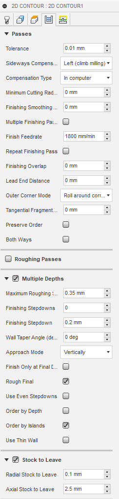

Мужики, дайте образец как обрезать по контуру "спирально", чтобы фреза постоянно опускалась вниз с определенным шагом ?
hmnijp
Сообщения: 1553
Репутация: 542
Откуда: Ульяновск
Re: Fusion 360
Сообщение hmnijp »
В операции контур ставишь шаг степдаун, например 1мм, затем на последней вкладке тип заглубления - ramp и угол какой-то. Либо в "bore" есть заглубление четко с шагом независимо от угла, но он вроде только для цилиндров.

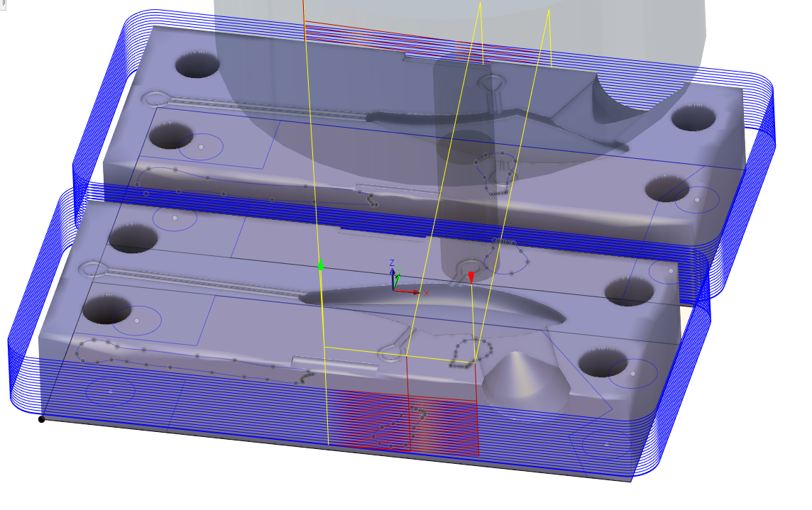

Re: Fusion 360
Вот такие настройки и такая траектория. Да еще и фреза лишние шаги делает, надо где то указать, что сначала фрезеруем одну деталь полностью, потом вторую.
настройки1.png (3390 просмотров) <a class='original' href='./download/file.php?id=171337&mode=view' target=_blank>Загрузить оригинал (423.87 КБ)</a>
настройки2.png (3390 просмотров) <a class='original' href='./download/file.php?id=171338&mode=view' target=_blank>Загрузить оригинал (27.27 КБ)</a>
Argon-11
Сообщения: 1955
Репутация: 461
Re: Fusion 360
Сообщение Argon-11 »
sima8520 писал(а):надо где то указать, что сначала фрезеруем одну деталь полностью, потом вторую.
А почему бы не создать 2 последовательных идентичных операции? Сначала для одной детали, потом для второй.
Re: Fusion 360
это без проблем, главное сделать безотрывную траекторию.
Ну вроде бы получше стало, когда сделал траекторию одиночную. Опускается конечно не так как в СолидКАМ, но пойдет
