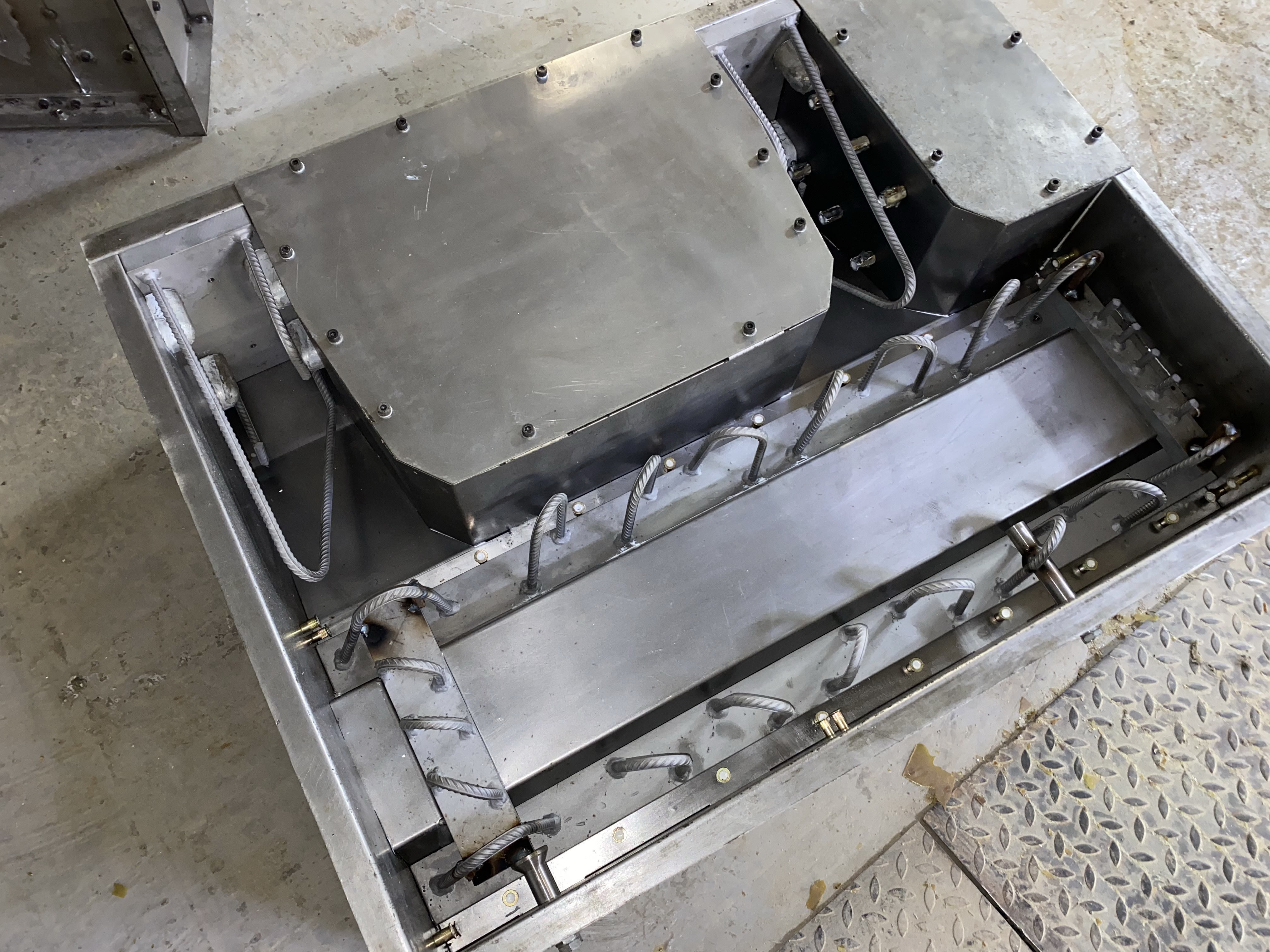

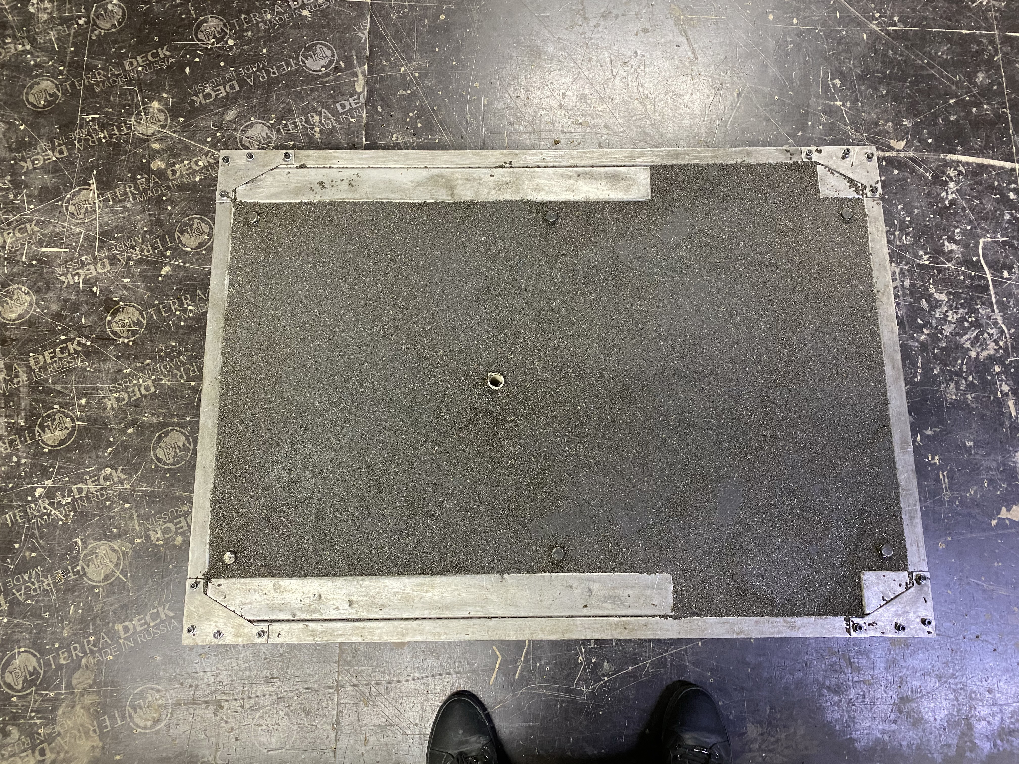

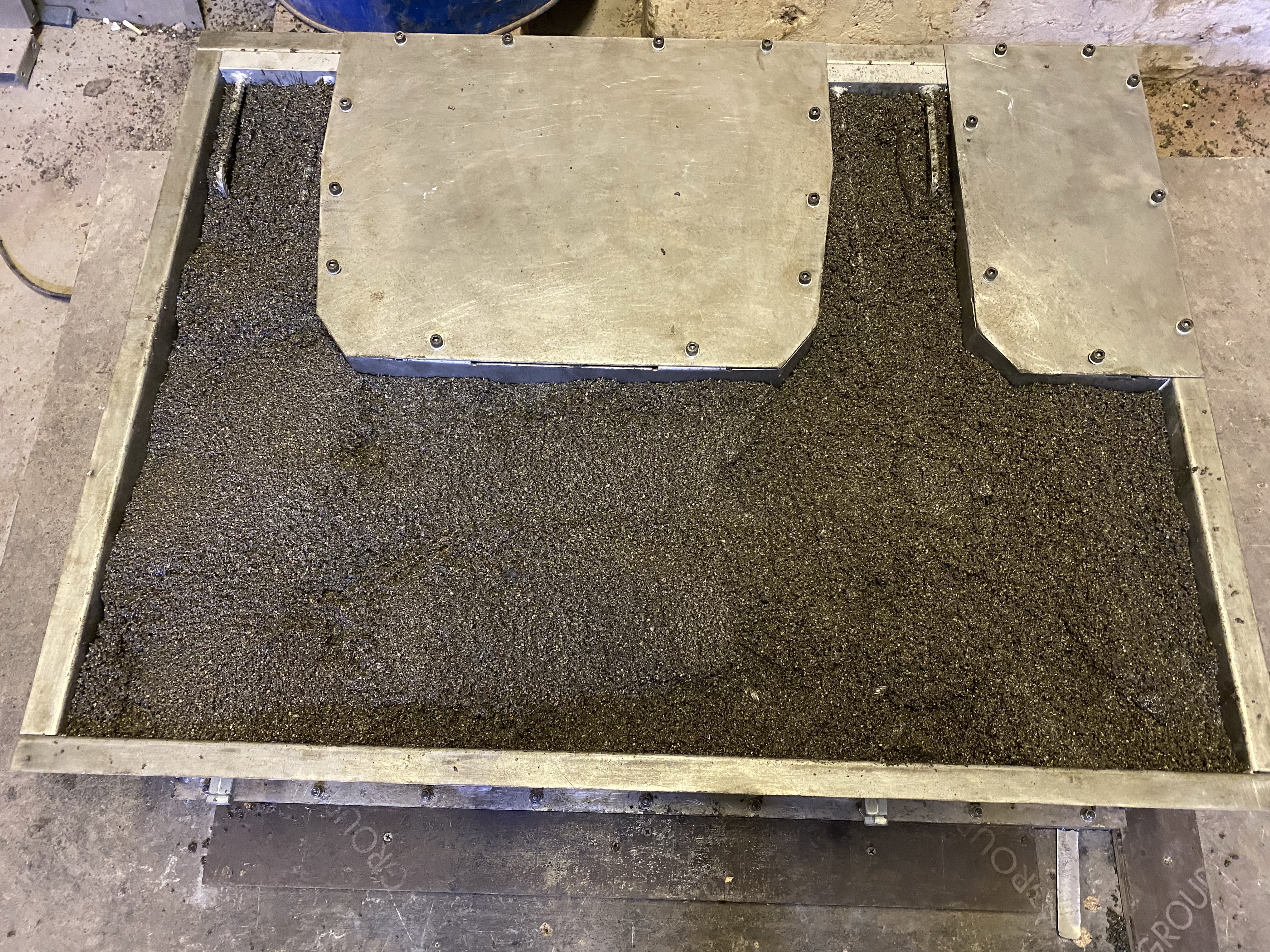

ХЗ, у меня громко только что было. Аккурат сейчас доливается портал для них и свеже залита станина... На 7% связующего... то есть впринципе там жидкой фракции (смола+отвердитель+процессинги) - 0,070716228467815 от общей массы компаунда.
У Плота же - жопа в мыле, работают до 9-10 вечера :tongue:
!Станина.jpg (2699 просмотров) <a class='original' href='./download/file.php?id=191665&mode=view' target=_blank>Загрузить оригинал (5.24 МБ)</a>
!Портал.jpg (2699 просмотров) <a class='original' href='./download/file.php?id=191666&mode=view' target=_blank>Загрузить оригинал (4.76 МБ)</a>

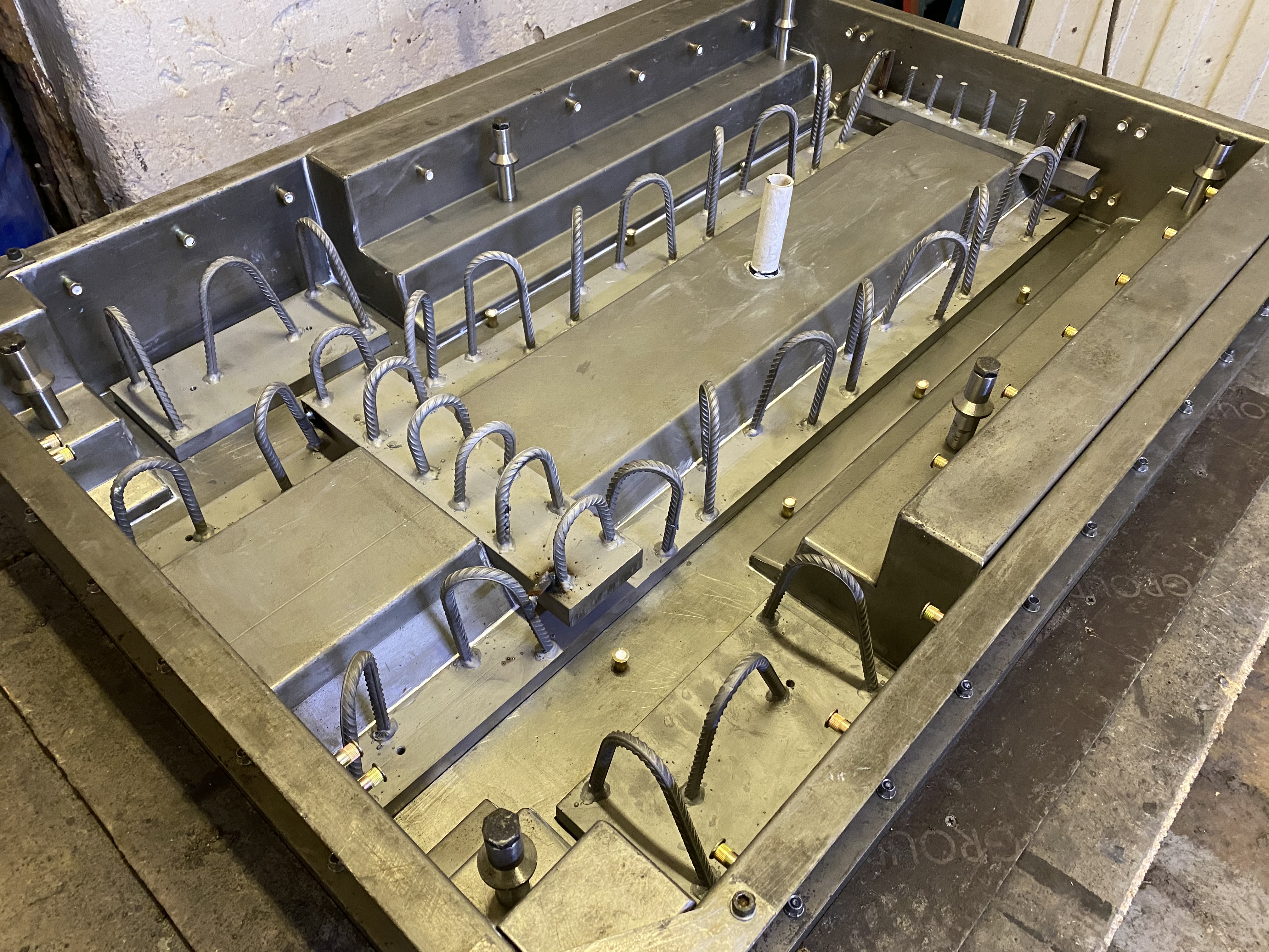

Итоговая схема армирования. Учтены замечания по кручению и исполнено с учетом технологических нюансов.
Обратите внимание, сквозных обвязок нет и не будет из религиозных побуждений. Текущее армирование несет цель закрепить закладные, а не повысить прочность изделия... На общую жесткость же типовое ж/б армирование не оказывает значительного влияния, ее итак с головой в нашем ПБ!
Все детали отпесочены до сборки, после местных прихваток при сборке - места сварки ацетонятся.
АрмированиеПортал2.jpeg (2575 просмотров) <a class='original' href='./download/file.php?id=191756&mode=view' target=_blank>Загрузить оригинал (2.77 МБ)</a>
АрмированиеОснование.jpeg (2575 просмотров) <a class='original' href='./download/file.php?id=191757&mode=view' target=_blank>Загрузить оригинал (2.87 МБ)</a>
