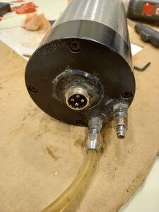

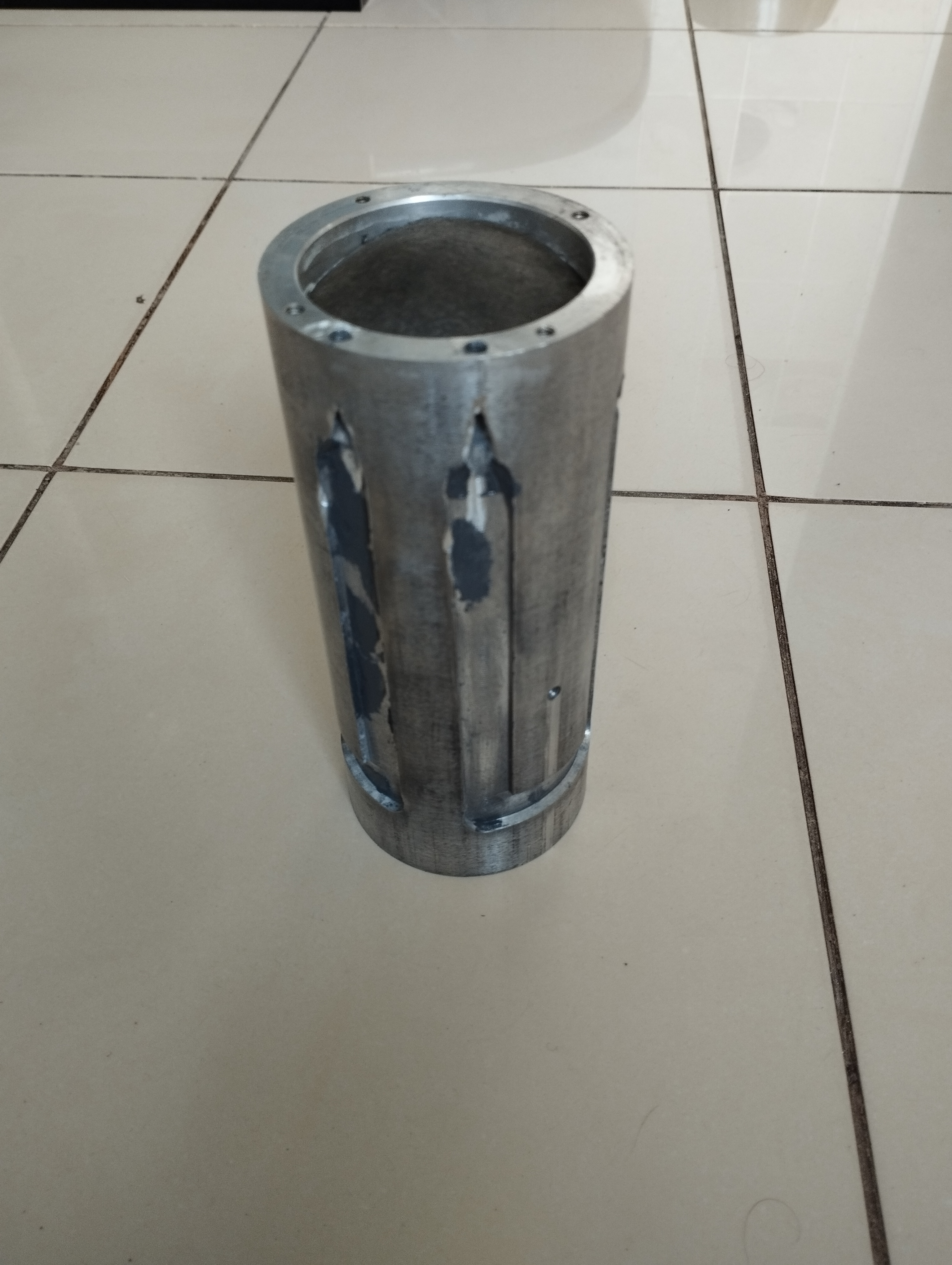

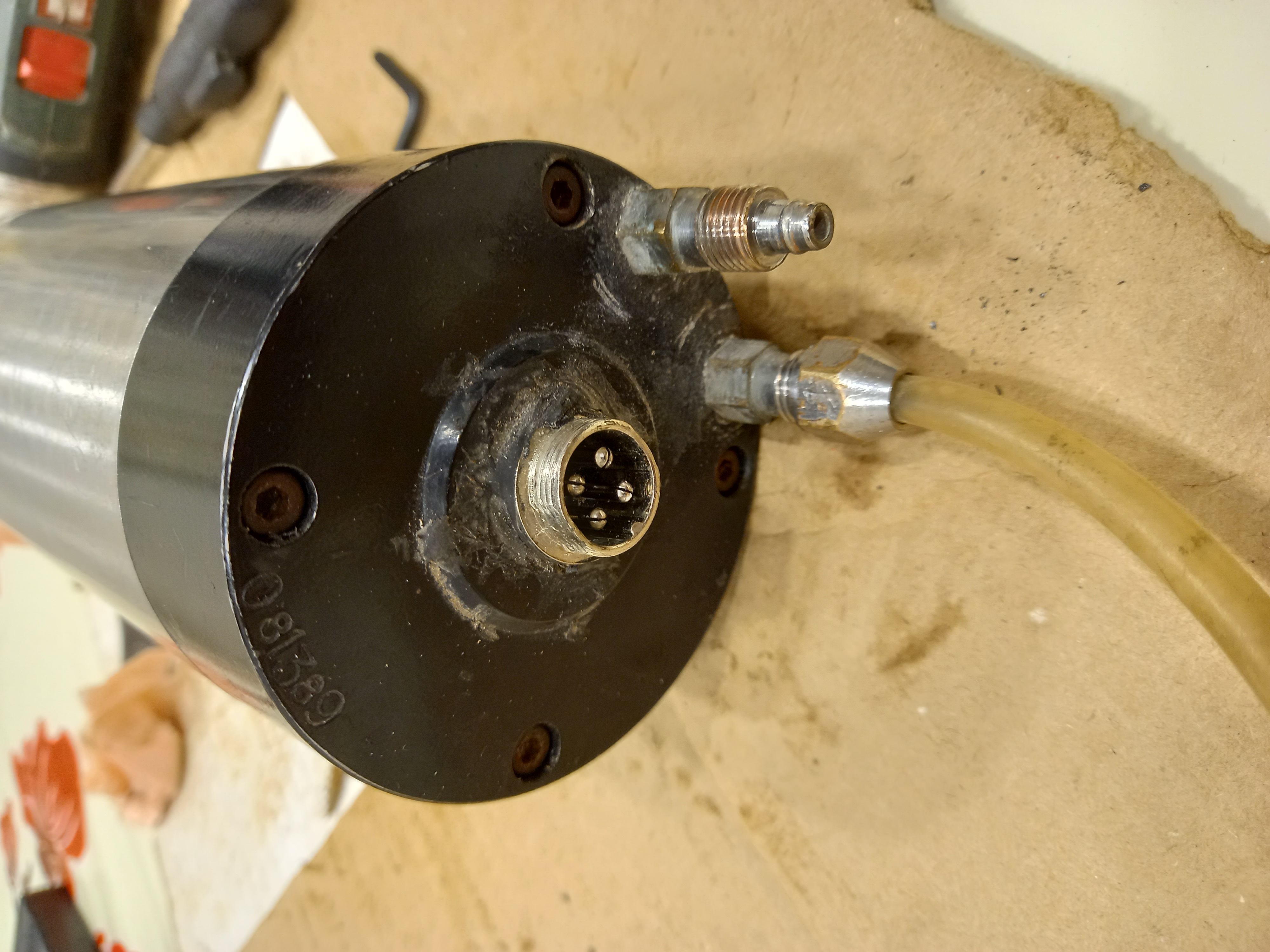

Всем доброго времени суток.
Есть у меня водяной шпиндель GDZ 2.2кВт, так вот рубашка была так себе с самого приезда из китая. Поработал я им года два, ине слив антифриз, получил забитый насмерть.
Ближе к делу, прочистить или продуть ничего не помогло. В итоге корпус рубашки который из стали, был спрессован.
Короче вот что там ... раковины замазываю литейные, не от проеденного алюминия. Китайцы уже мазали до меня.
Кому интересно, собиралась эта штука на нагреве одной и охлаждении другой детали. натяга там 0,37мм.
Наружный корпус похоже из старого гидроцилиндра, поверхность внутри - зеркало.

Как из таких коридоров можно слить? Только снимать шпиндель и перекатывать?
И как он смог забиться? Вроде немаленькие сечения каналов. Что там происходит с антифризом в простое?

Внутри было некое подобие хлопьев, сечения каналов большое, а вот дырдочки вход-выход мелкие.

Антифризы разные.. есть для чугунных блоков ДВС, есть для люминевых. Из того что находил и читал - понял что даже G12 есть не для алюминия.. Кстати - хлопья образуются ещё у супер эколокичного G13... я так понял что из-за низкой температуры, в этой химии таки жизнь заводиться... В машине температуры высокие - там ничего не заводиться и не выживает.. В данный момент - у меня залит зелёный синтек, разбавлен 1:1 дисцилированной водой. Второй год - полёт нормальный. В идеале - обходится без воды.. но тогда делать систему как у Макса - на базе СВО ПК. Тогда и 1 литра достаточно и жижа не будет нагреваться от работающей помпы (хотя в холодное время года - это даже в плюс). Хлопья ещё могут выпасть от смешивания разных антифризов.
п.с.
Для любителей поксипола - под воздействием зеленого синтека размягчился и начал пропускать жижу... (примерно через полгода, была заклеена трещина в штуцере.. в итоге просто запаял )
п.с.

Это не поксипол, металлополимер "chester". Как раз для заделки дефектов литья, и эксплуатации с различными "жижами". антифриз кстати G12 был. У меня охлаждайка на насосе циркуляционном.
Спасибо, буду знать про поксипол.

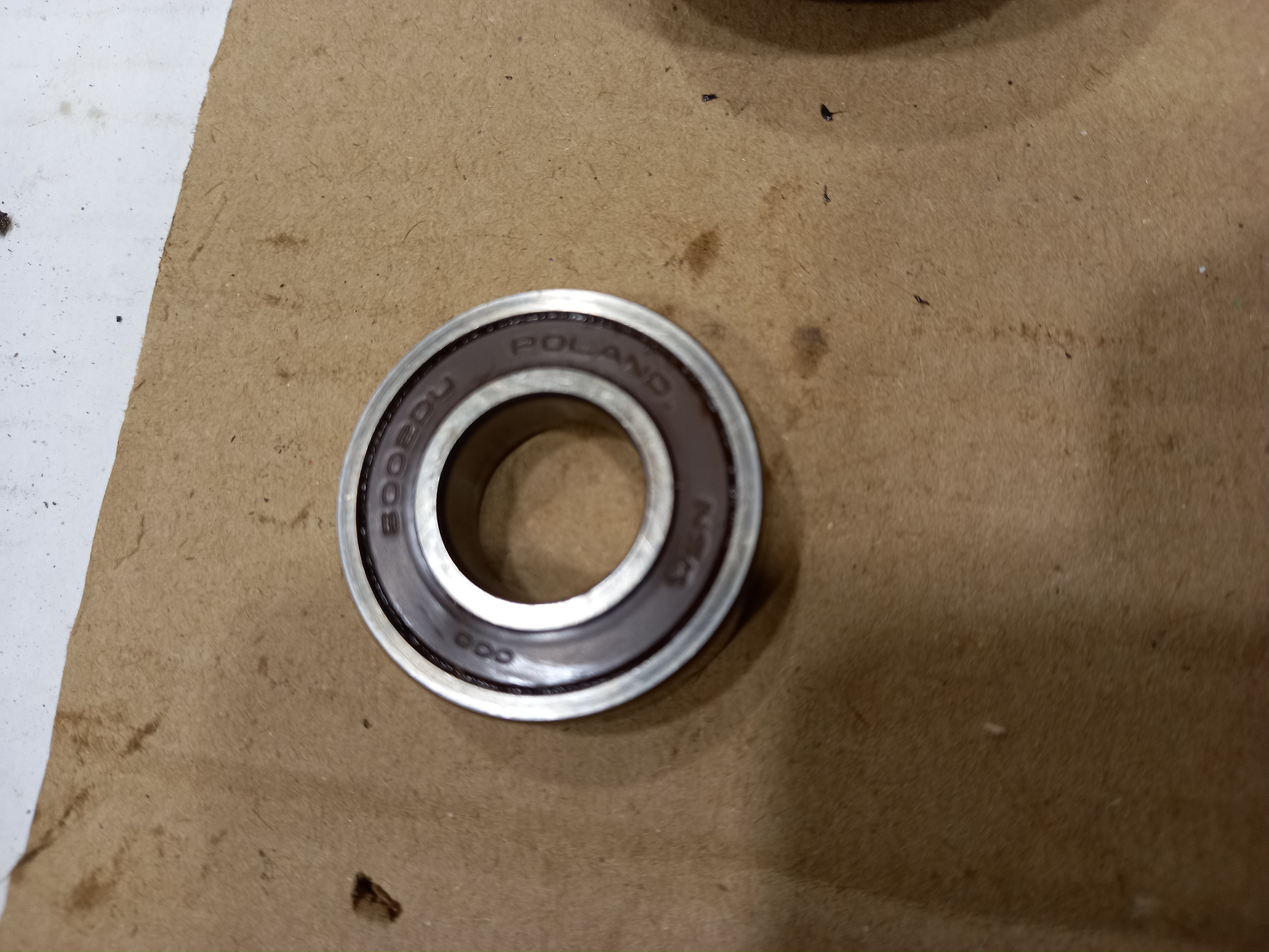

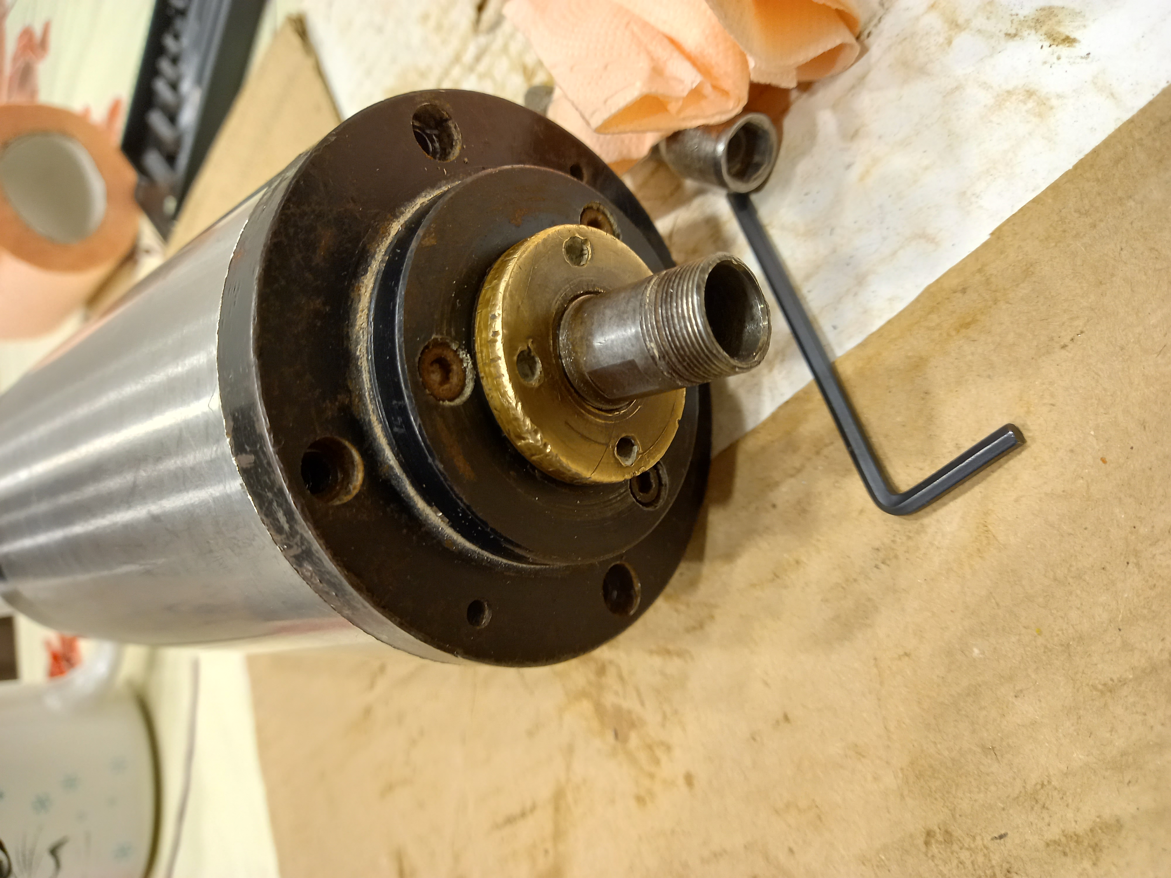

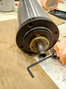

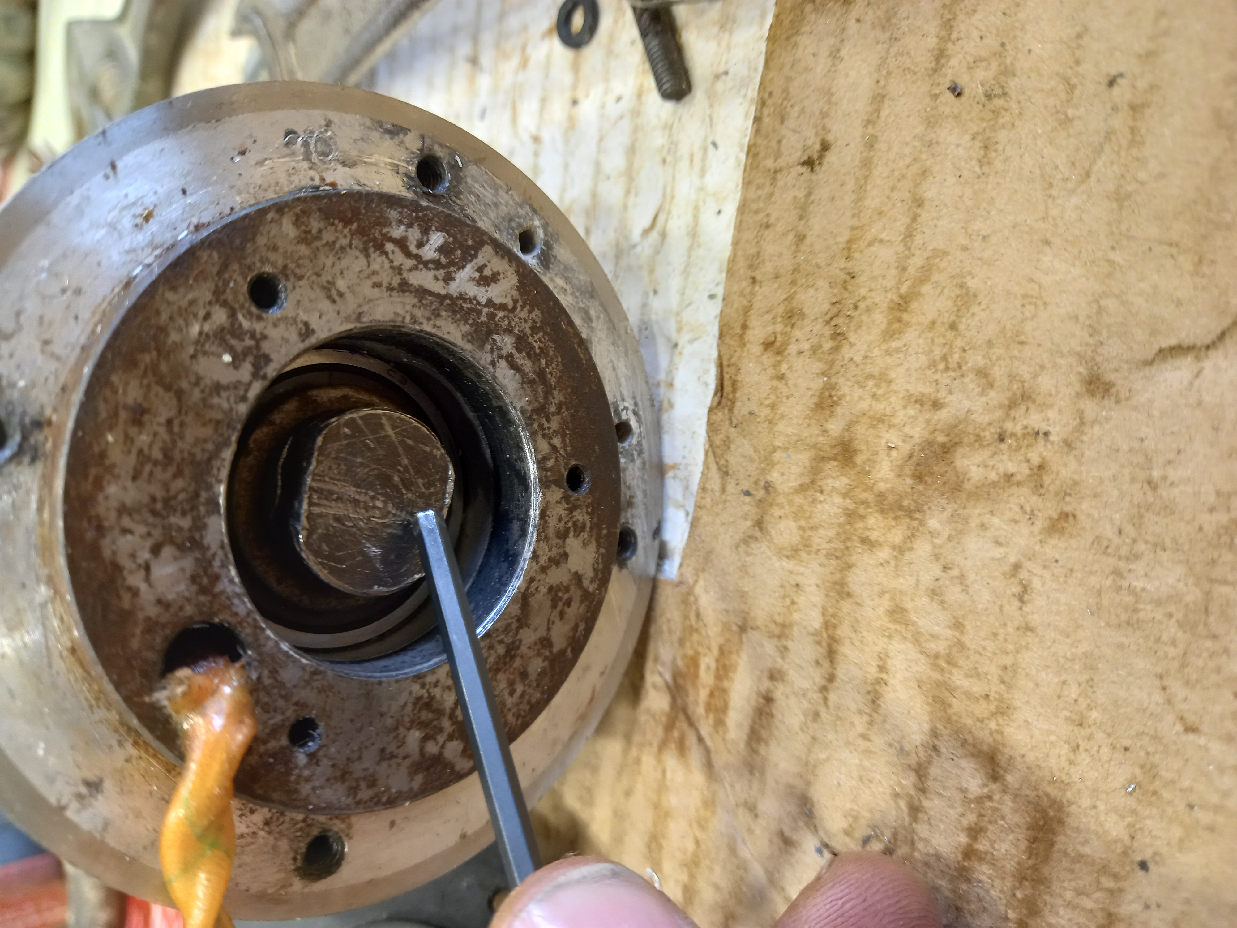

Здравствуйте, посоветуйте варианты решения.
Шпиндель gdz 1.5kw 80x200размер, подшипники 6002DU NSK (отслужил года 3). Иногда посвистывали на запуске.
Сейчас свистеть начали громко)) разобрали смазки нет, забили смазкой. Свист пропал, посторонние шумы небольшие есть не постоянные и похожи на звуки прилёта НЛО и быстрой посадки с периодичностью раз в 1 минуту, как будто подшипник стоит на месте а потом вввууоооо и раскручивается резко, не критично, люфтов нет, от руки крутится легко не стопорится.
Проблема почему греется? начиная снизу от латунной гайки и вверх.
Варианты
1. Собрал что то не так (верхний болт, подшипник, куча шайб, пружинные шайбы, толстая шайба, внизу особо нечего путать) тем более не клинит же
2. Смазка уваленых подшипников не помогла ( сказать что были убитые так нет, один да крутился но с трудом, второй вообще норм крутился. Смазку выдавило смотрю, тем более обычный литол.
3. Заметил как то не плотно стоят подшипники в шпинделе,как будто их посадочные места затерты, это и видно. Может скользят не по роликам а по наружной части, проскальзыаают как бы, может такое быть и как побороть?
Варианты

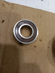

Литол? Почему бы не твердую натолкать сразу и выбросить?
Подшипники если засвистели, то их менять надо. Смазки много бывает, отсюда и нагрев.
Ну и ставить сразу радиально-упорные как должно быть наверное, а не радиальные как было. Они начинаются на 7хххх вместо 6хххх.

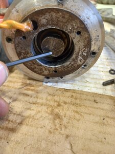

Заменил греется вал внизу. От руки все свободно. Может разбито посадочные места для подшипника и поворачивает? Сейчас разберу фото пришлю очерёдности сборки. Смущают забыл как ставить пружинные шайбы...nevkon писал(а): ↑09 янв 2023, 07:54 Литол? Почему бы не твердую натолкать сразу и выбросить?

В скоростных подшипниках смазки как комар накакал. А если плюхать достаточно вязкий литол, его надо предварительно разжижить, размешав с жидким маслом.

В общем подшипники работают нормально, проблема идёт от нагрева вала. Ничего не перетягивал, все собрано как было. Проворачивания подшипника устранены. Вал греется достаточно быстро 5 минут и градусов 60. Возможно где то трёт, но затеитостей нет. Обмотка или электрика может давать нагрев или может это норма вообще, раньше не было такого
