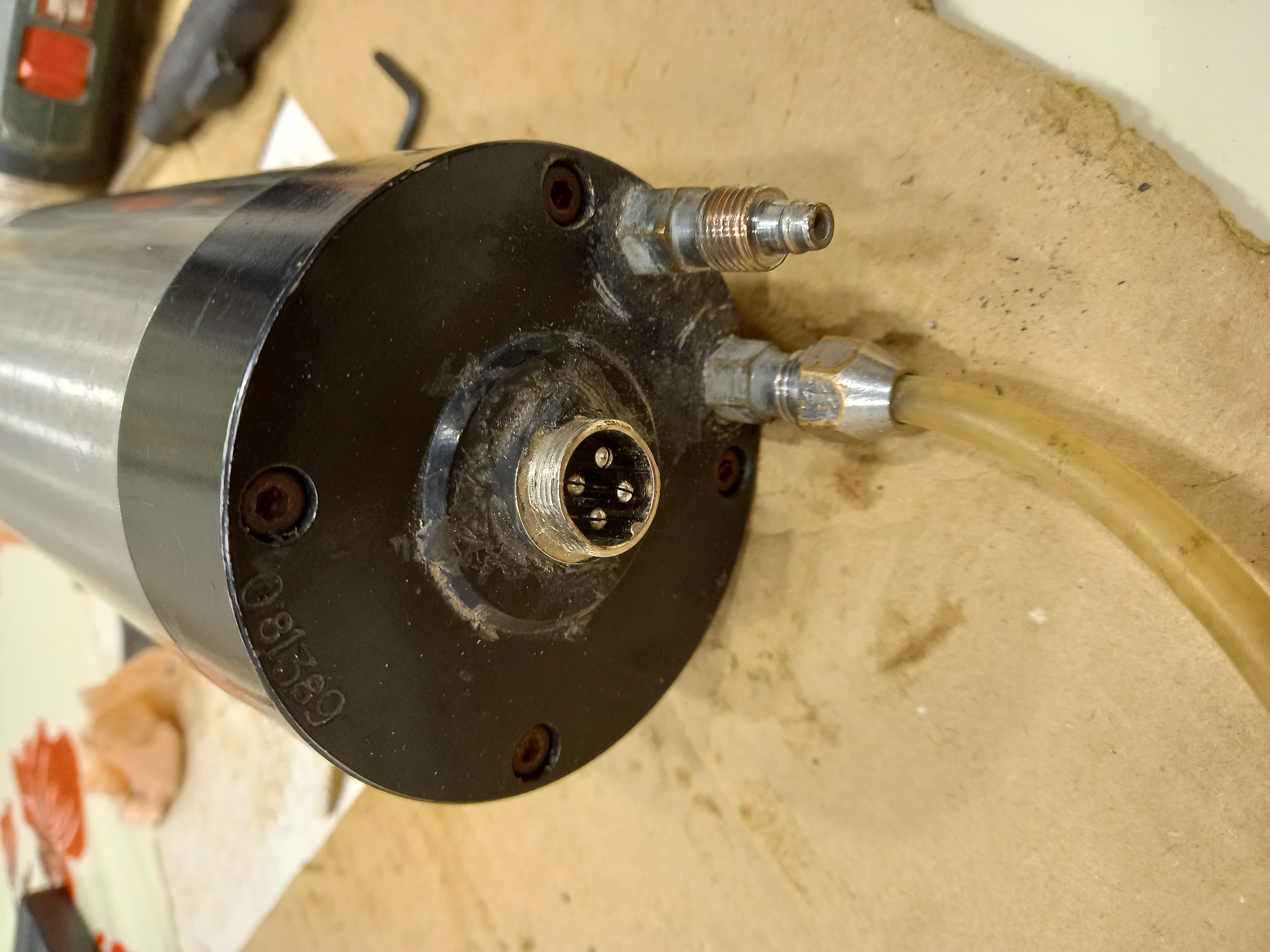

Всем доброго времени суток.
Есть у меня водяной шпиндель GDZ 2.2кВт, так вот рубашка была так себе с самого приезда из китая. Поработал я им года два, ине слив антифриз, получил забитый насмерть.
Ближе к делу, прочистить или продуть ничего не помогло. В итоге корпус рубашки который из стали, был спрессован.
Короче вот что там ... раковины замазываю литейные, не от проеденного алюминия. Китайцы уже мазали до меня.
Кому интересно, собиралась эта штука на нагреве одной и охлаждении другой детали. натяга там 0,37мм.
Наружный корпус похоже из старого гидроцилиндра, поверхность внутри - зеркало.

Как из таких коридоров можно слить? Только снимать шпиндель и перекатывать?
И как он смог забиться? Вроде немаленькие сечения каналов. Что там происходит с антифризом в простое?

Внутри было некое подобие хлопьев, сечения каналов большое, а вот дырдочки вход-выход мелкие.

Антифризы разные.. есть для чугунных блоков ДВС, есть для люминевых. Из того что находил и читал - понял что даже G12 есть не для алюминия.. Кстати - хлопья образуются ещё у супер эколокичного G13... я так понял что из-за низкой температуры, в этой химии таки жизнь заводиться... В машине температуры высокие - там ничего не заводиться и не выживает.. В данный момент - у меня залит зелёный синтек, разбавлен 1:1 дисцилированной водой. Второй год - полёт нормальный. В идеале - обходится без воды.. но тогда делать систему как у Макса - на базе СВО ПК. Тогда и 1 литра достаточно и жижа не будет нагреваться от работающей помпы (хотя в холодное время года - это даже в плюс). Хлопья ещё могут выпасть от смешивания разных антифризов.
п.с.
Для любителей поксипола - под воздействием зеленого синтека размягчился и начал пропускать жижу... (примерно через полгода, была заклеена трещина в штуцере.. в итоге просто запаял )

Это не поксипол, металлополимер "chester". Как раз для заделки дефектов литья, и эксплуатации с различными "жижами". антифриз кстати G12 был. У меня охлаждайка на насосе циркуляционном.
Спасибо, буду знать про поксипол.
