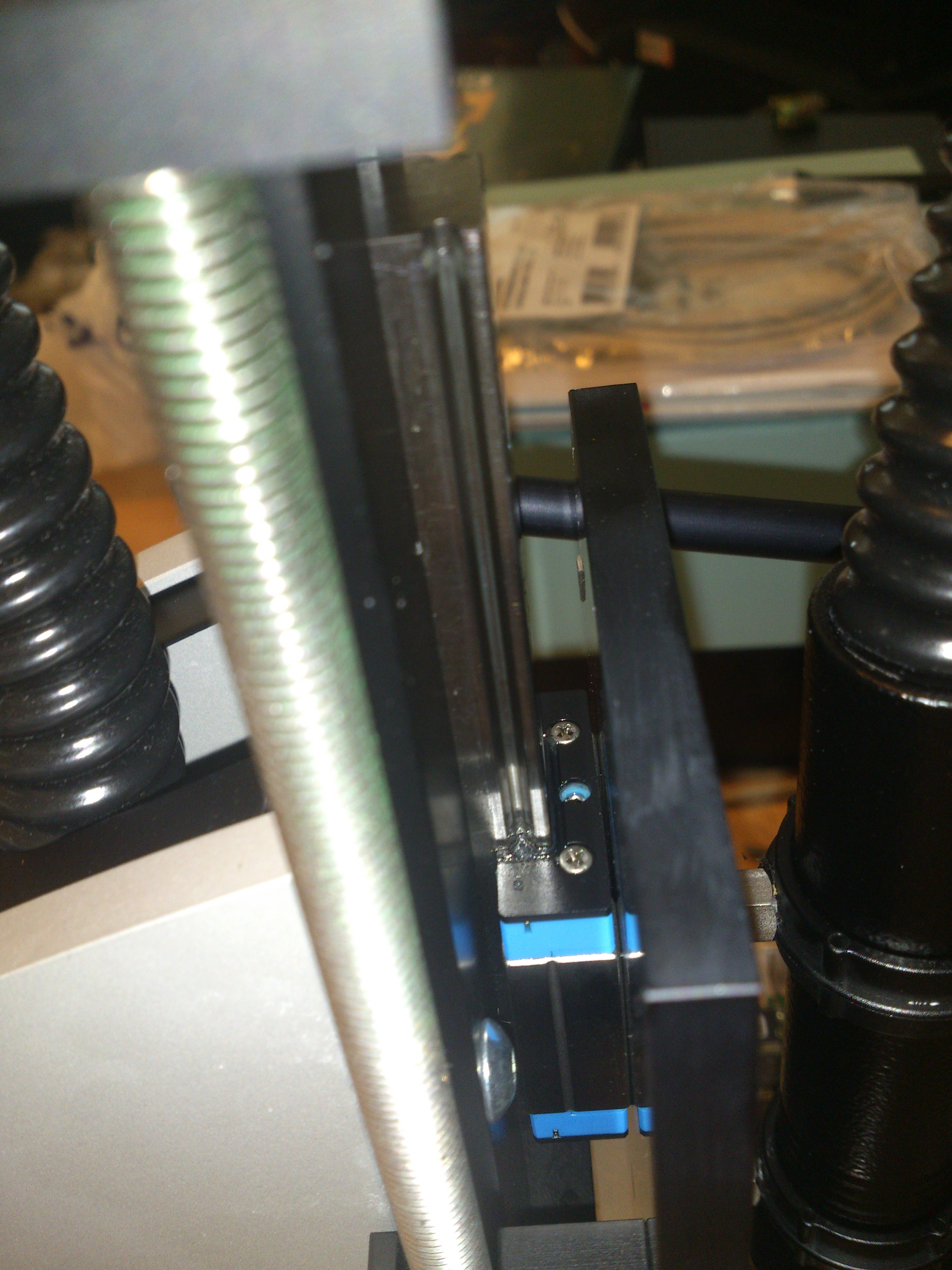

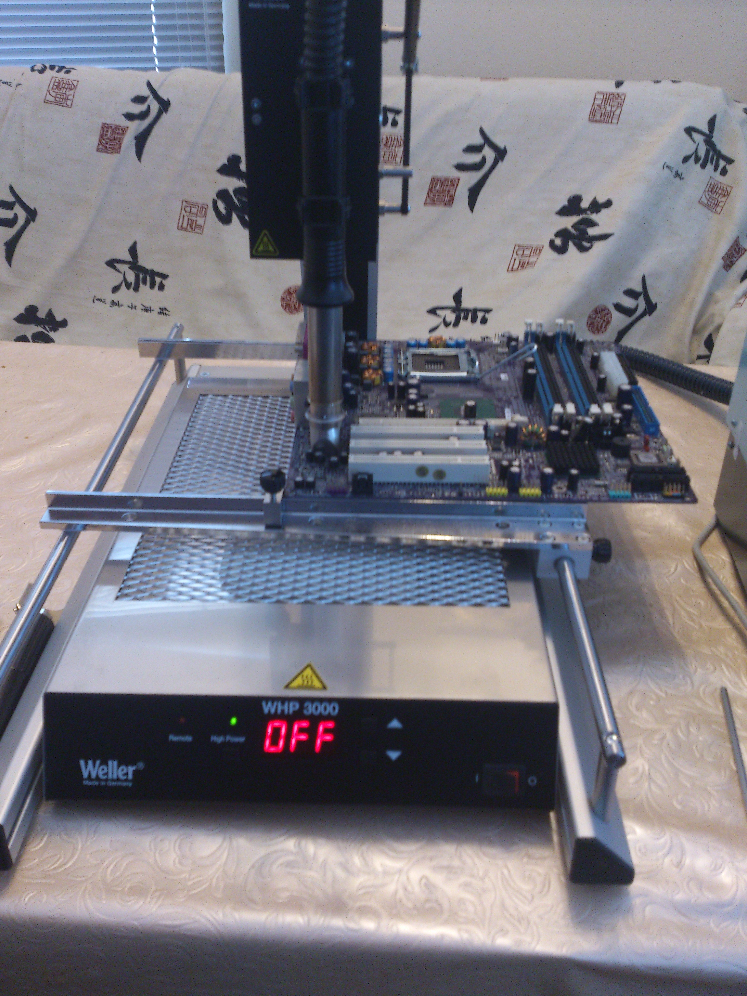

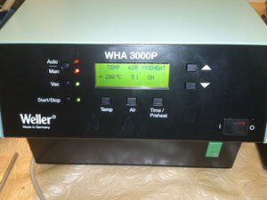

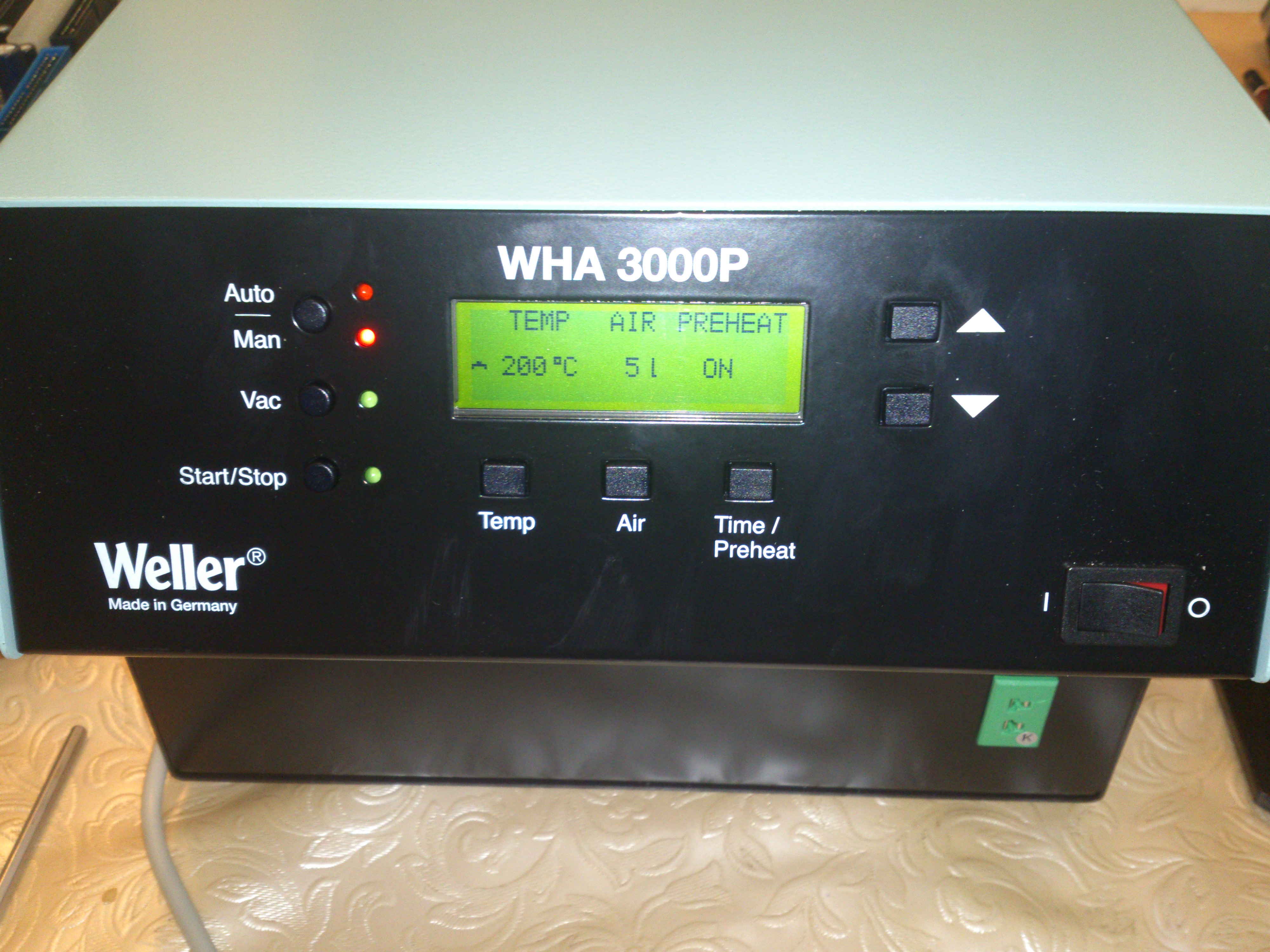

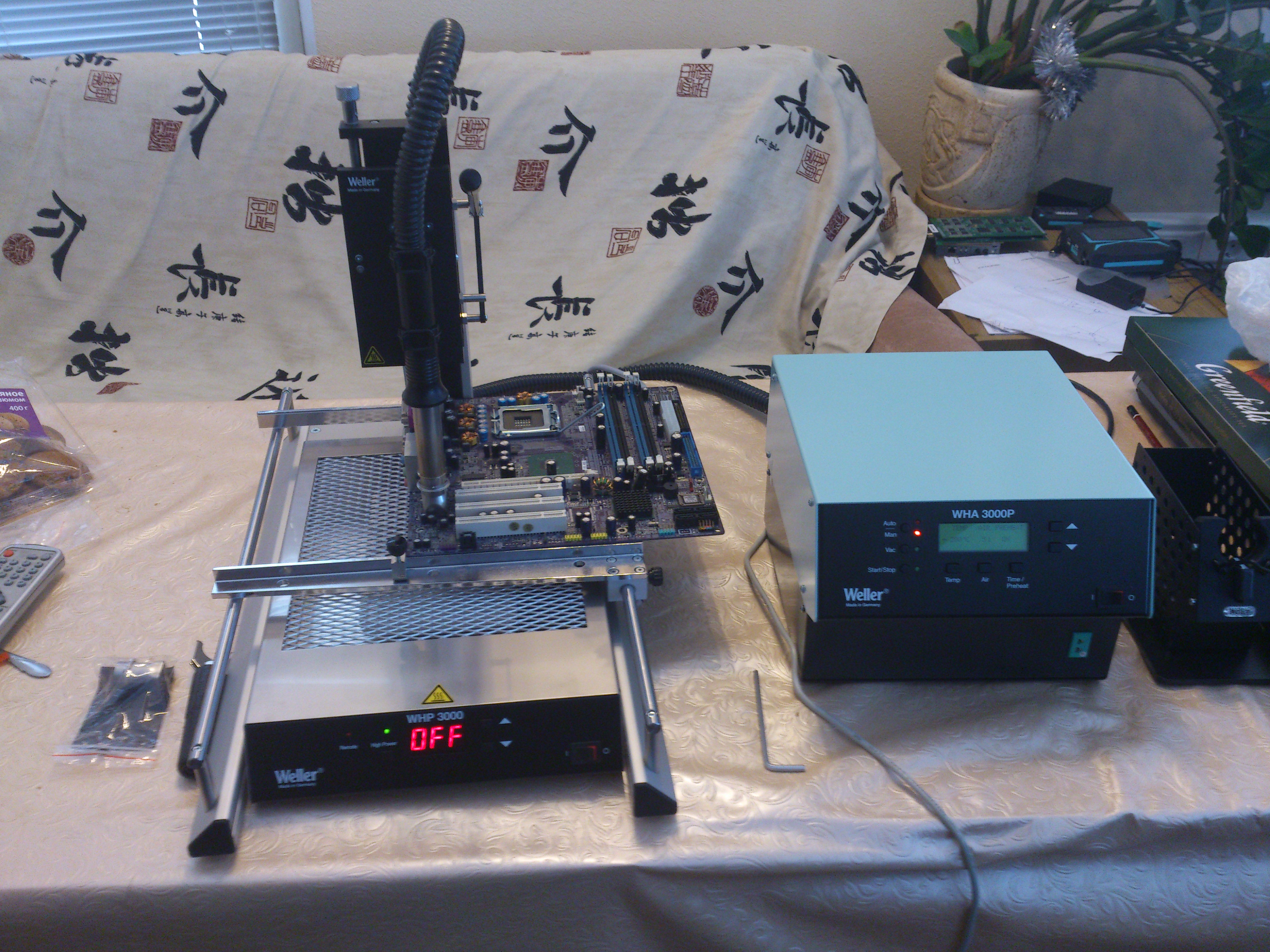

Вот, выпросил на работе. Долго обосновывал, согласовывал. Наконец-то поставщик привез. Получил в единоличное пользование. Попробовал - лепота, уже восстановил данные с одной убитой флешки (часто вылетают именно контроллеры, а сама память работает). Теперь тренируюсь ;) Жаль, что домой не заберешь :( Ну да ладно, если что можно и на работе запаять/выпаять что надо.

mhael, и что это за штуковина? Высокотехнологичный паяльник/распояльник?

aftaev, это цифровая паяльная станция Weller WHA3000P для пайки горячим воздухом со встроенной турбиной, стенд для позиционирования платы с держаком для паяльника (с осью Z на рельсе с одной кареткой для быстрого подвода-отвода паяльника), и в довесок нижний подогрев платы и педалька двухпозиционная для собственно вкл/выкл паяльника и вакуумного захвата детали (сегодня приноровился - удобная штучка). Отпаивание чипа памяти с флешки занимает не более 1-2 минут (если флешка уже "очищена" от корпуса). Быстро выставил, предварительно прогрел и потом 5-15 секунд (в зависимости от использованного припоя и желания снять без повреждения данных чипа) занимает уже нагрев до температуры плавления припоя и готово - чип во власти вакуума. Один минус - дорогие блин сопла. Докупили пока одно в добавок к тому, что идет в комплекте, чтоб паять наиболее часто попадающиеся формфакторы чипов памяти, собственно под эту задачу и обосновал приобретение игрушки.

я флешки обычным паяльником снимаю, секунд за 10-30 и без станции :)
а такая станция для более крупных смд сгодица или БГА, но БГА всеже лучше ИК паять а не воздухом...

evgenyjp писал(а):я флешки обычным паяльником снимаю
Было бы здорово посмотреть, как снять флешку за 10-30 секунд обычным паяльником, когда он на режим выходит только в это время. И при этом гарантированно не перегреть сам чип.
