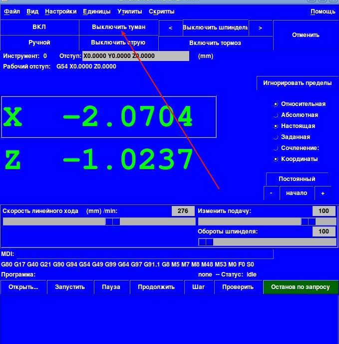

пока можешь попробовать просто вот так:
строку в хал
net homed axis.0.homed halui.mdi-command-00
изменить на
net mdi_command iocontrol.0.coolant-mist halui.mdi-command-00
теперь реле должны выключаться кнопкой:

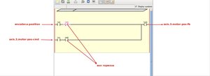

тут как бы две проблемы:
1. шд пытаетя вращаться после зажима тормоза
2. неточность позиционирования
ты пишешь - что бывает тормоз сбивает стол с уже установленной позиции
может с него начать - какого он типа?
может есть возможность его подрегулировать?
или в принципе точности хватает?
а следует только как то отключать шд когда тормоз наложен - чтоб он не бился в конвульсиях?

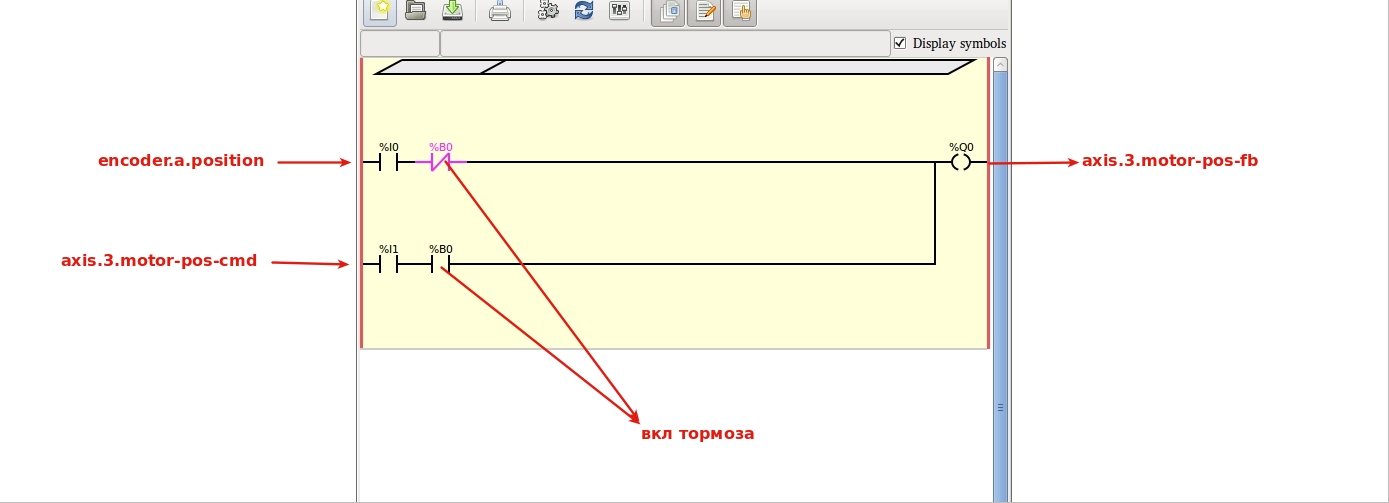

Выделение(024).jpg (1980 просмотров) <a class='original' href='./download/file.php?id=12722&mode=view' target=_blank>Загрузить оригинал (103.3 КБ)</a>
пока в качестве предположений....
на время зажатия стола подавать на ОС данные не с энкодера (то есть истинное положение),
а именно задание
