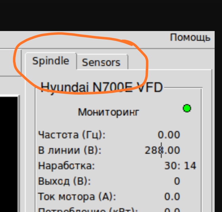

приветсвтую коллеги. не могу разобраться как сделать несколько вкладок дл панели gladevcp.
например как тут viewtopic.php?f=15&t=3991 в первом посте у ТС вкладки "spindle" и "sensors"
похожу что тут http://linuxcnc.org/docs/2.7/html/gui/g ... :hal-table описывается что то похожее на то что нужно, но даже с пеерводчиком понять смысла не могу.

Хотелось бы вот так:

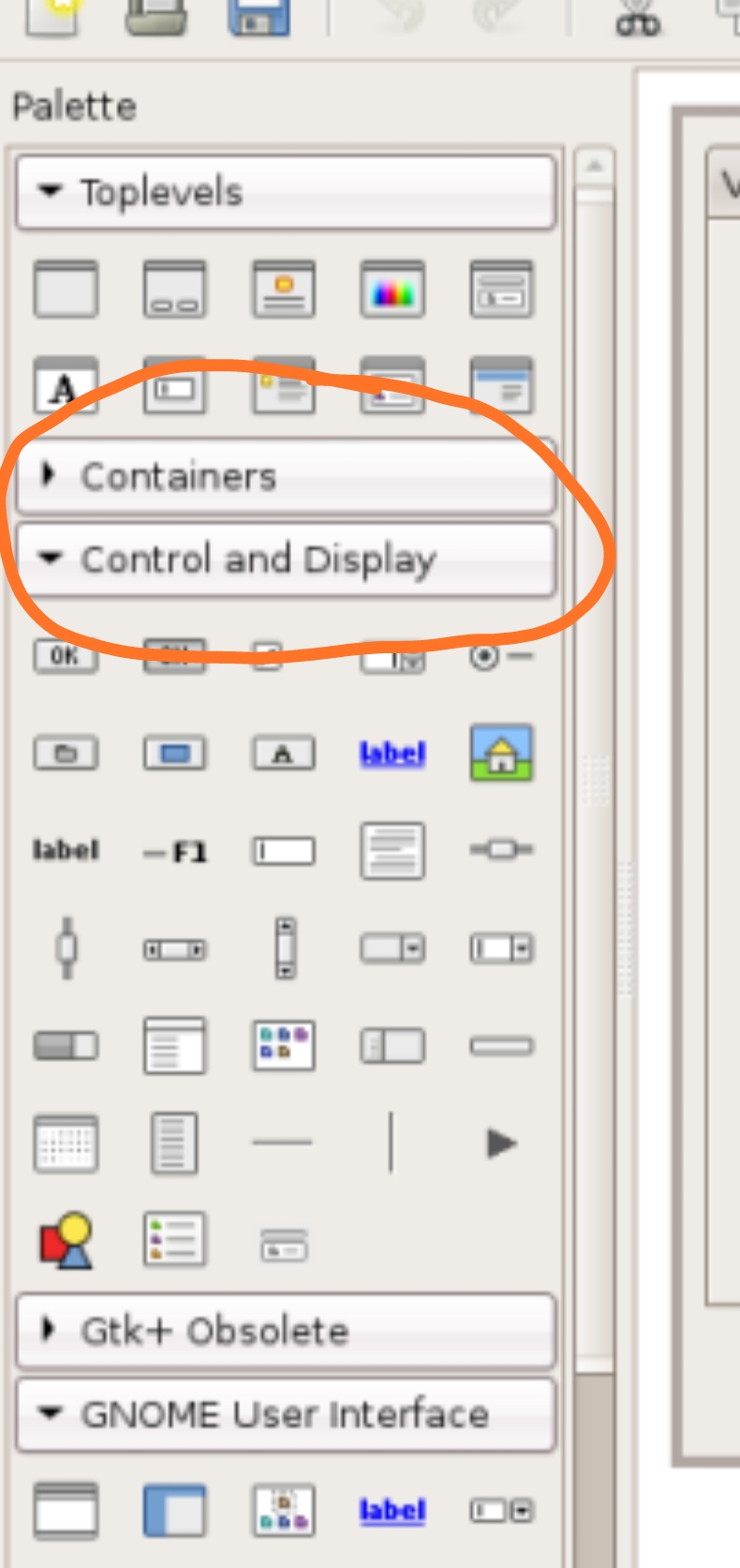

Или хотя бы так:
IMG_20200923_185703.jpg (7295 просмотров) <a class='original' href='./download/file.php?id=186390&mode=view' target=_blank>Загрузить оригинал (188.25 КБ)</a>

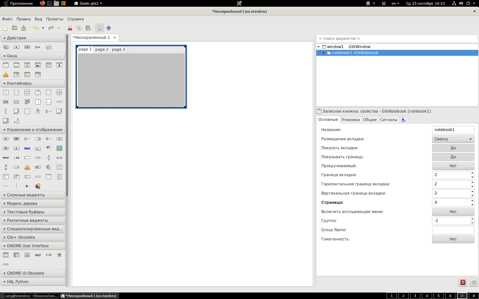

Gtknotebook очень похоже на то что нужно, но я не могу пока понять его в glade можно добавить или вручную надо писать?

Re: GladeVCP и PyVCP для начинающих
В glade:
Снимок экрана от 2020-09-23 16-15-12.png (7290 просмотров) <a class='original' href='./download/file.php?id=186391&mode=view' target=_blank>Загрузить оригинал (169.43 КБ)</a>
