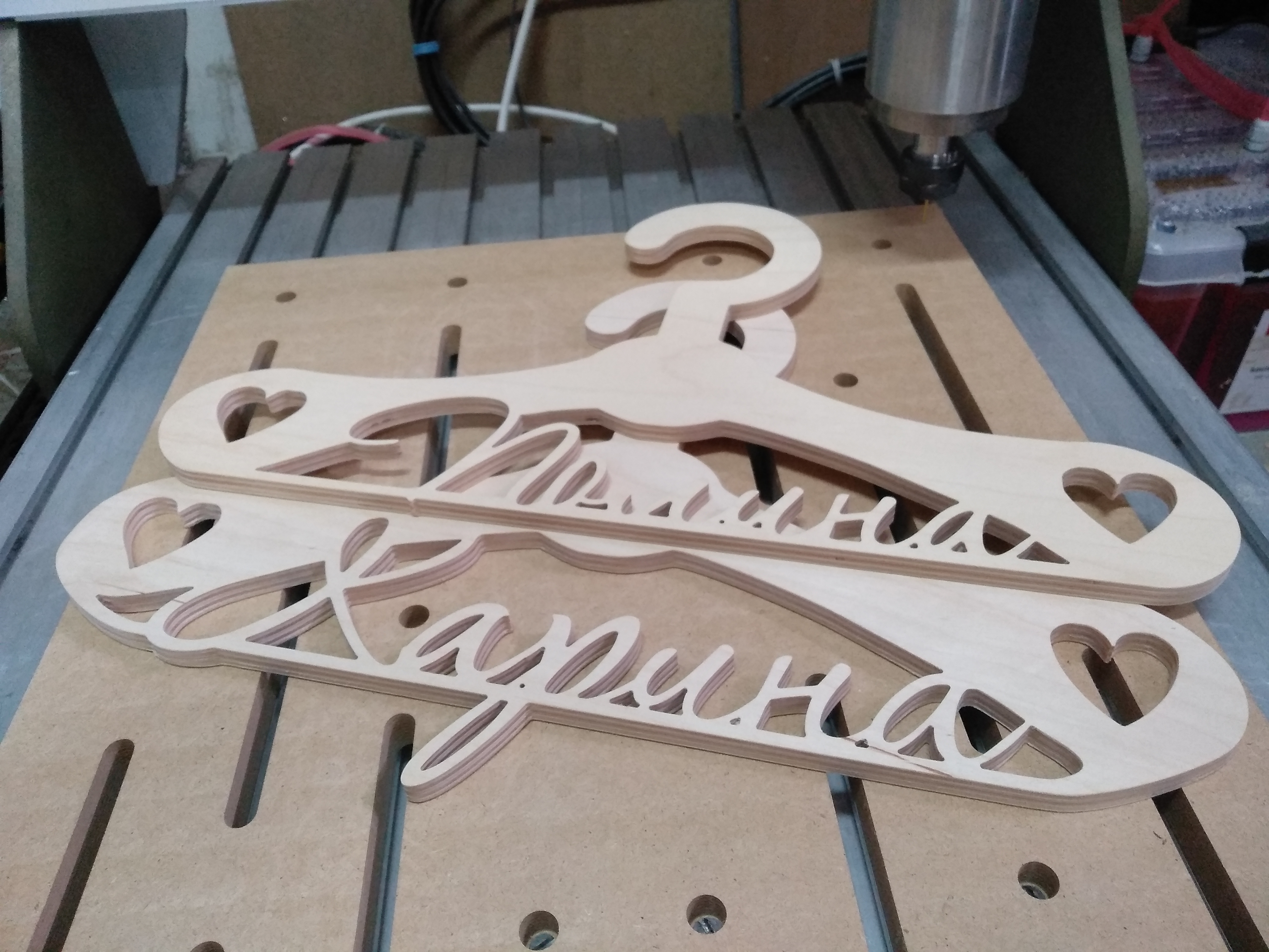

Вырезал вешалки и параллельно решил сделать обдув фрезы, т к скоро надо фрезеровать алюминий. Разобрал старинный холодильник, стоявший на улице третий год. На удивление компрессор живой. Небольшое видео его возможностей))(
Вопрос к бывалым, что нужно для тумана? Какой то простейший смеситель воздух/сож или прямо в трубку с воздухом врезать капельницу с регулятором?

У кого какие мысли по поводу смешивания воздуха с сож? Как лучше/проще сделать этот самый туман, потому как я пробовал в трубку с воздухов врезать трубку с водой - плюётся. Если уменьшить сечение конца трубки, то компрессор накачивает емкость с водой :hehehe:
