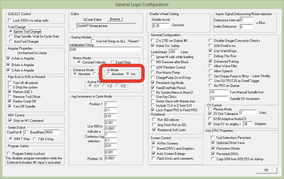

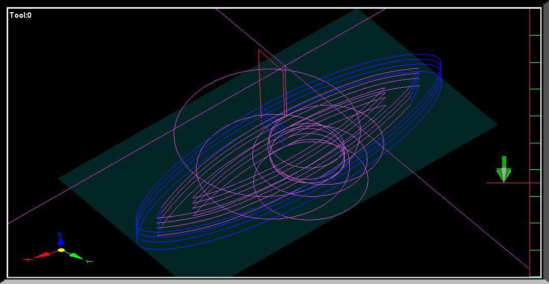

Подскажите плизз почему такая беда получается в MACH ?? Тоесть спираль входа выходит за габариты вырезаемой полости. Так и не понял где это в солидкаме настраивается.

AKlion писал(а):Подскажите плизз почему такая беда получается в MACH ?? Тоесть спираль входа выходит за габариты вырезаемой полости. Так и не понял где это в солидкаме настраивается.
В СолидКАМе, наверное, в постпроцессоре настраивается. Как - не подскажу.
Проще в Mach3 вот здесь поменять:
2015-04-17 04-06-51 General Logic Configuration.png (3365 просмотров) <a class='original' href='./download/file.php?id=48219&mode=view' target=_blank>Загрузить оригинал (32.31 КБ)</a>

Я думал это можно в солидкаме поправить. Но не смог найти.

Re: SolidCAM
Визуализация в солид что показывает?

Re: SolidCAM
Сообщение AKlion »
Визуализация в солиде всё правильно показывает.

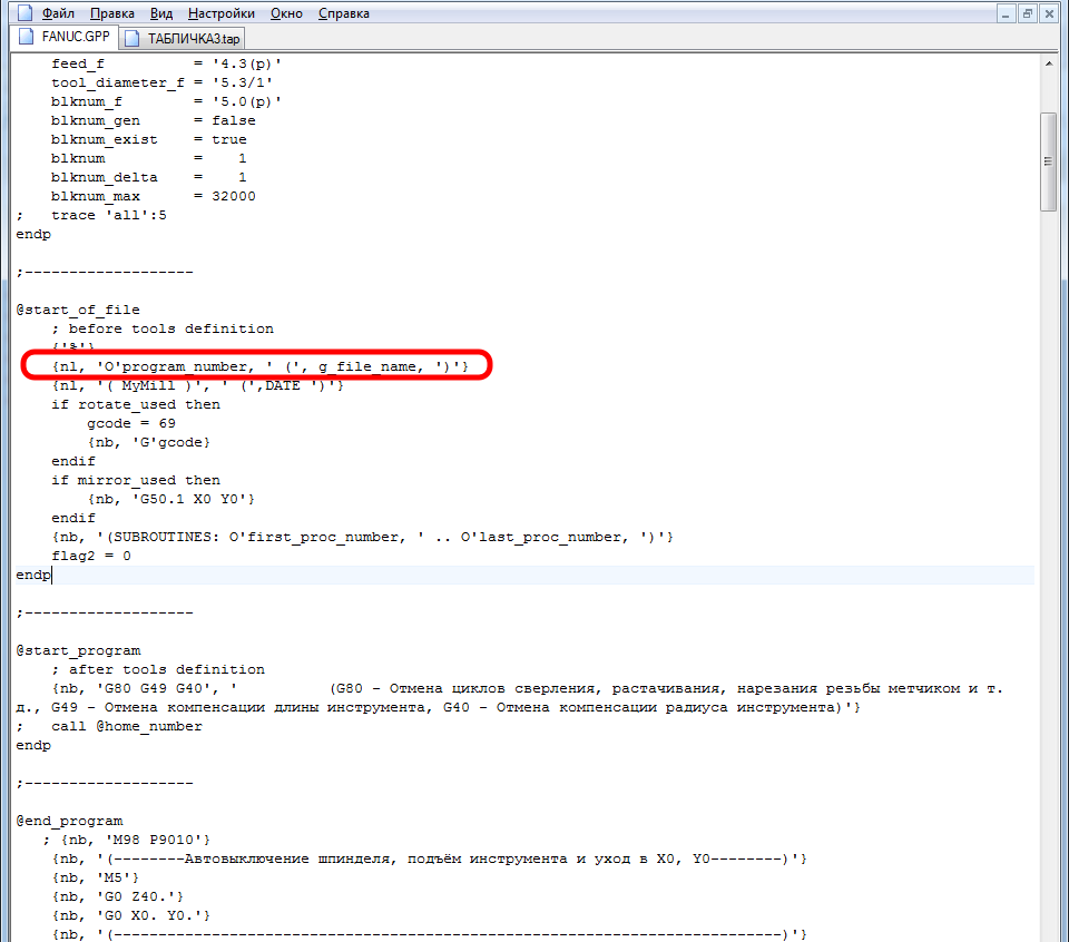

народ, как сделать что бы пост выводил в коде 3 знака после запятой, а не 4 ?
надо 2.333 , а не 2.3333

nik1 писал(а):народ, как сделать что бы пост выводил в коде 3 знака после запятой, а не 4 ?
В постпроцессоре .gpp цифра после точки д.б. 3
    ; GPPL variables
    xpos_f          = '4.3'
    ypos_f          = '4.3'
    zpos_f          = '4.3'
    xmpos_f          = '4.3'
    ympos_f          = '4.3'
    zmpos_f          = '4.3'

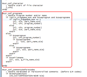

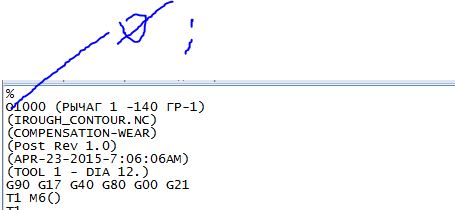

Еще вопрос :) , где в посте можно закоментить эту строчку ?
Снимок.JPG (3250 просмотров) <a class='original' href='./download/file.php?id=48693&mode=view' target=_blank>Загрузить оригинал (22.35 КБ)</a>

Re: SolidCAM
Сообщение Kopyloff »
Здесь наверное?
Безымянный.png (3244 просмотра) <a class='original' href='./download/file.php?id=48694&mode=view' target=_blank>Загрузить оригинал (41.62 КБ)</a>

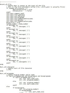

У меня что то по другому
практически подобрал отличный пост на фрезерок, осталась только с этой штукой разобраться
Снимок.JPG (3235 просмотров) <a class='original' href='./download/file.php?id=48698&mode=view' target=_blank>Загрузить оригинал (93.31 КБ)</a>

Re: SolidCAM
А какой постпроцессор? Я Fanuc использую.
Re: SolidCAM
Хаас 4 х хорошо подошел, малость подправили только
Попробовать закомментить вот эти строки:
Безымянный.png (3211 просмотров) <a class='original' href='./download/file.php?id=48725&mode=view' target=_blank>Загрузить оригинал (19.88 КБ)</a>
т.к. параметр 'O' здесь обозван как 'cPn':
	;--------- Program Header & End ---------
	cPn      = 'O'        ;Sets the Character(s) before program number (i.e. 'O', ':', or nothing)
