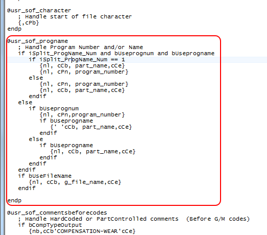

Попробовать закомментить вот эти строки:
Безымянный.png (3381 просмотр) <a class='original' href='./download/file.php?id=48725&mode=view' target=_blank>Загрузить оригинал (19.88 КБ)</a>
т.к. параметр 'O' здесь обозван как 'cPn':
	;--------- Program Header & End ---------
	cPn      = 'O'        ;Sets the Character(s) before program number (i.e. 'O', ':', or nothing)
Re: SolidCAM
Ага, так и есть, уже нашли
