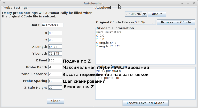

Привет. У кого линуксцнц, подскажите, он нормально дружит с корректировкой высоты через G code Ripper?

sima8520 писал(а):Привет. У кого линуксцнц, подскажите, он нормально дружит с корректировкой высоты через G code Ripper?
G code Ripper еще не пробовал, но с autoleveler все работало хорошо https://www.autoleveller.co.uk/
PS Работал с версией 0.7.7 сейчас уже новая вышла, еще не тестировал.
И какие операции надо сделать чтобы после установки линуксцнц заработало сканирование поверхности?
Он ведь сам не сможет сделать корректировку g-cod'a

sima8520 писал(а):И какие операции надо сделать чтобы после установки линуксцнц заработало сканирование поверхности?
Скармливаешь исходный код программе autoleveler. На выходе получаешь модифицированный код. Отправляешь его на станок.
То есть ничего прописывать в настройках и файлах не надо?

Ничего править и настраивать не нужно.
В программе Autoleveler установить свои значения скорости, безопасных высот и сетку.
В полученом файле нужно удалить комментарий % после строк
(The original mill file is now rewritten with z depth replaced with a)
(bilinear interpolated value based on the initial probing)
Снимок экрана в 2019-04-30 12-53-59.png (7606 просмотров) <a class='original' href='./download/file.php?id=161968&mode=view' target=_blank>Загрузить оригинал (50.73 КБ)</a>

Программа просто подменяет значения по Z на внутренние переменные linuxcnc. Недостаток в том, что нельзя поменять инструмент или второй раз отсканировать поверхность. Может есть какое-то другое решение, но я о нем не знаю, да и не было необходимости. Я делаю 3 УП гравировка, сверловка и обрезка. Хотелось бы 4. Гравировка черновая, чистовая, сверловка и обрезка.

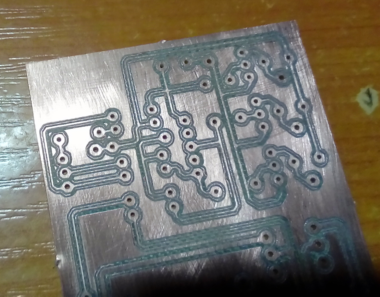

Здравствуйте, форумчане.
Использую связку:
Sprint Layoutдалее FlatCAM 8.5 далее Candle
Кто-то сталкивался с таким глюком.
Платы под выводные фрезерую двух перьевым гравером 0.3 с заглублением 0.13 чтоб не играться со скотчем.
В 2 или 4 обрабатываемого контура, перекрытие 25 %
Получается интересная картина.
Фрезеровка 2 контуров - 1 контур фрезеруется, далее 2 контур остается и фрезеруется уже 3 контур
Фрезеровка 4 контуров - 1 контур фрезеруется, далее 2 контур остается и фрезеруется 3,4,5 контура.
P_20190430_183811.jpg (7537 просмотров) <a class='original' href='./download/file.php?id=162016&mode=view' target=_blank>Загрузить оригинал (793.02 КБ)</a>
Кто-то наблюдал подобный глюк?
