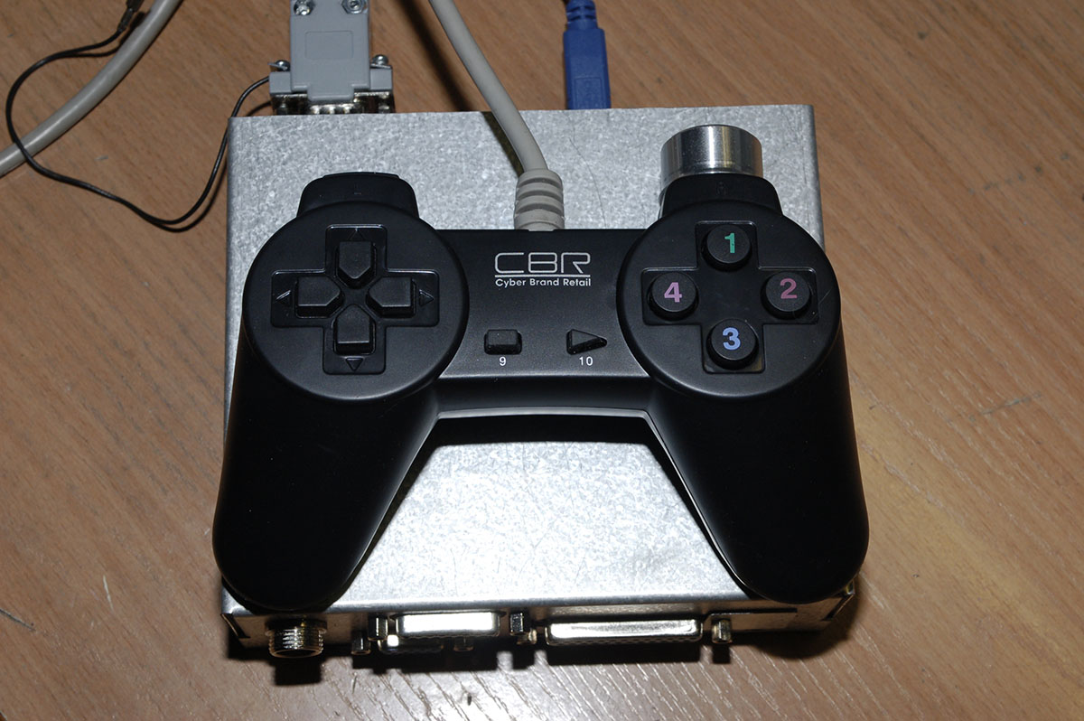

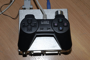

Приехала мне китайская плата мк2
Я ее уже в красивую железную коробочку оформил и даже джойстик приделал для удобства ручного прицеливания.
Железо станка еще не приехало так что пока с софтом играюсь.

Софтина и ее функционал нравятся.
Ток на старом компе проца много ест. Надо будет с настройками поиграться подозреваю что много на симуляцию идет.
На плате распаян UART. Я вот думаю а можно ли слить прошиву ? На случай кончины арма было бы неплохо.
А может есть у кого дамп памяти контроллера ?

MiSHUTkA писал(а):Приехала мне китайская плата мк2...Я вот думаю а можно ли слить прошиву ? ...А может есть у кого дамп памяти контроллера ?
Если б так все было просто...
В контролер зашито с защитой от считывания. Китайцы как-то выудили прошивку, но дико старую :wtf:
А у кого есть дамп - те "не светятся" и берегут его как зеницу ока
