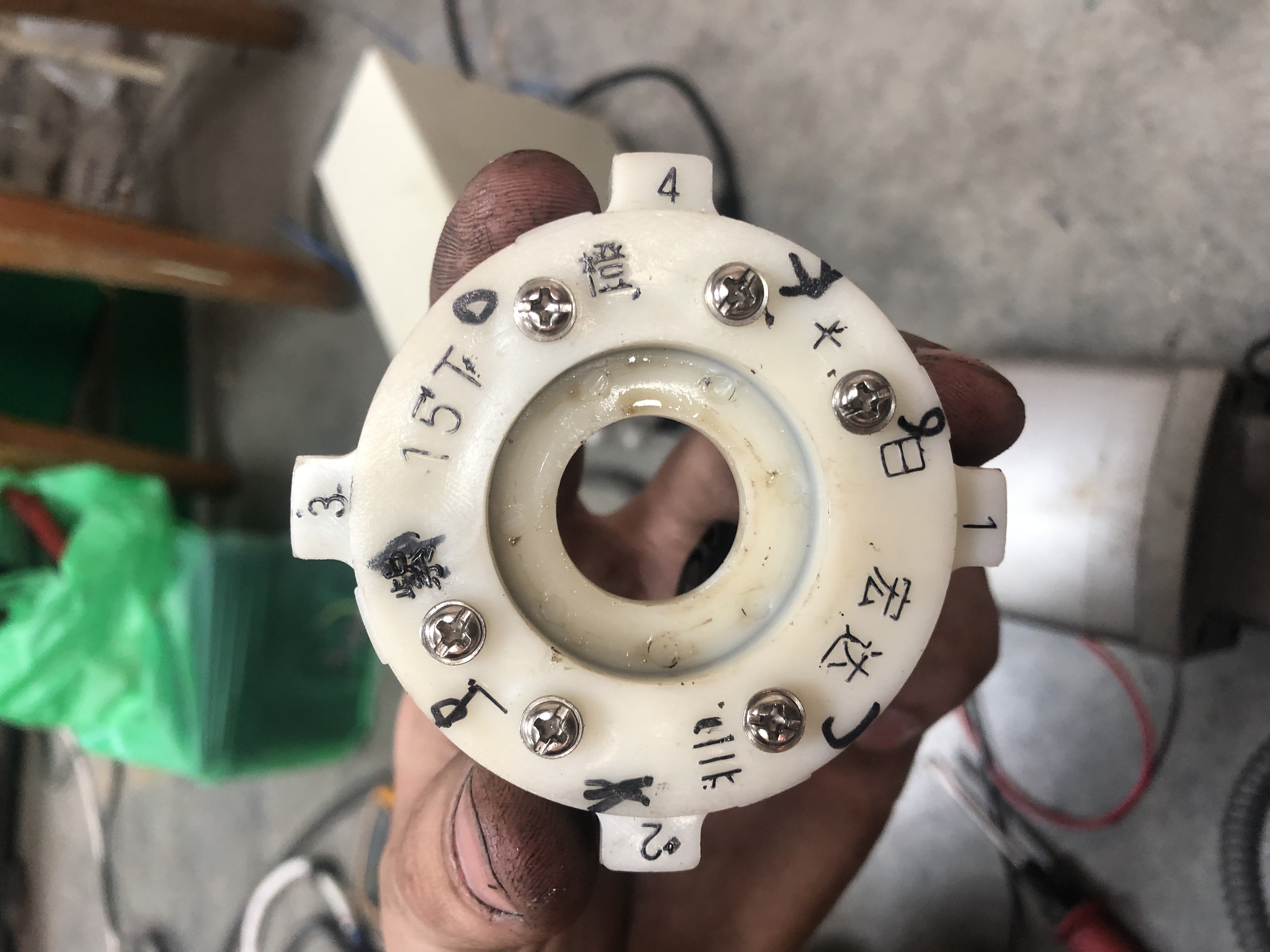

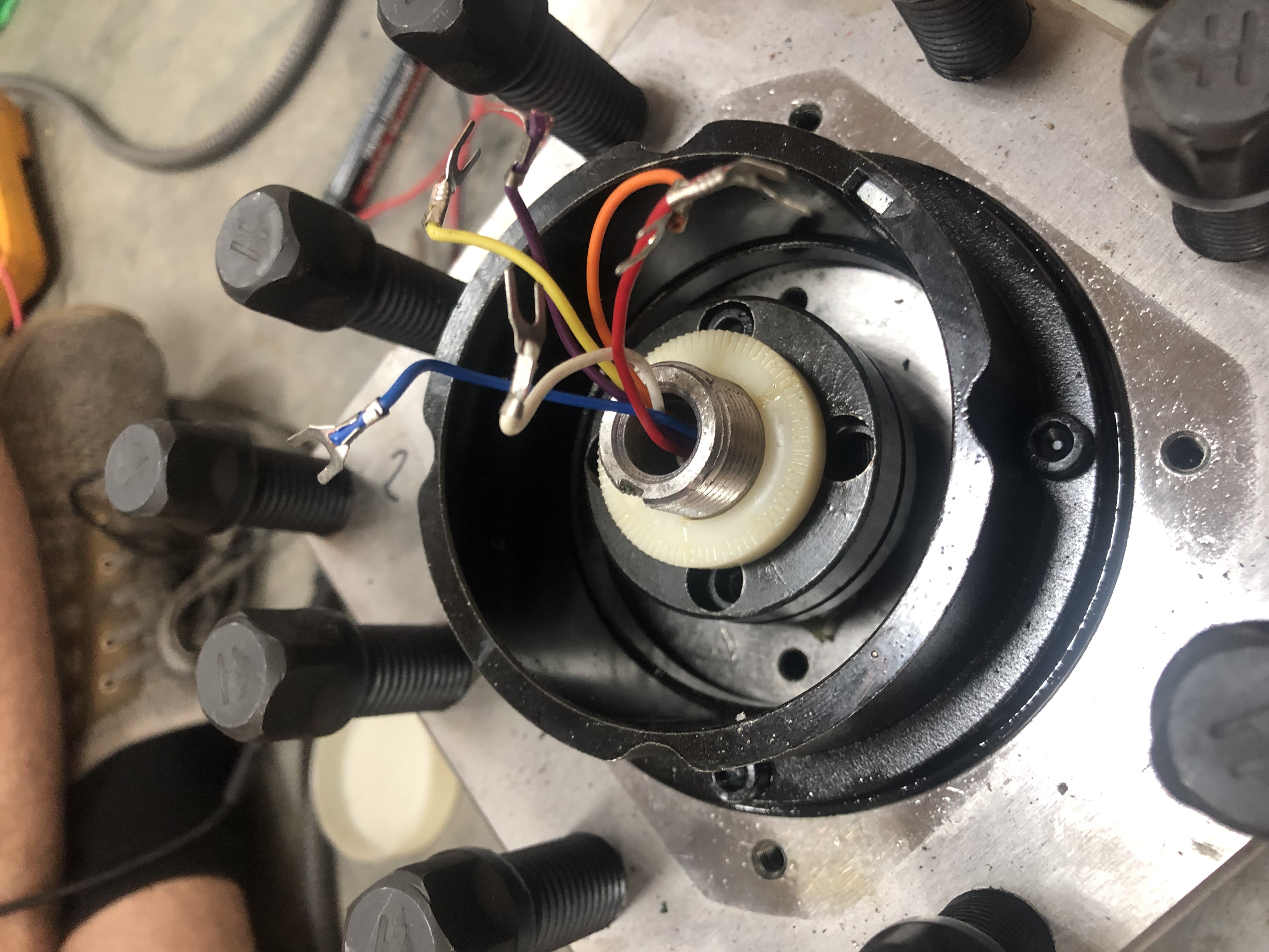

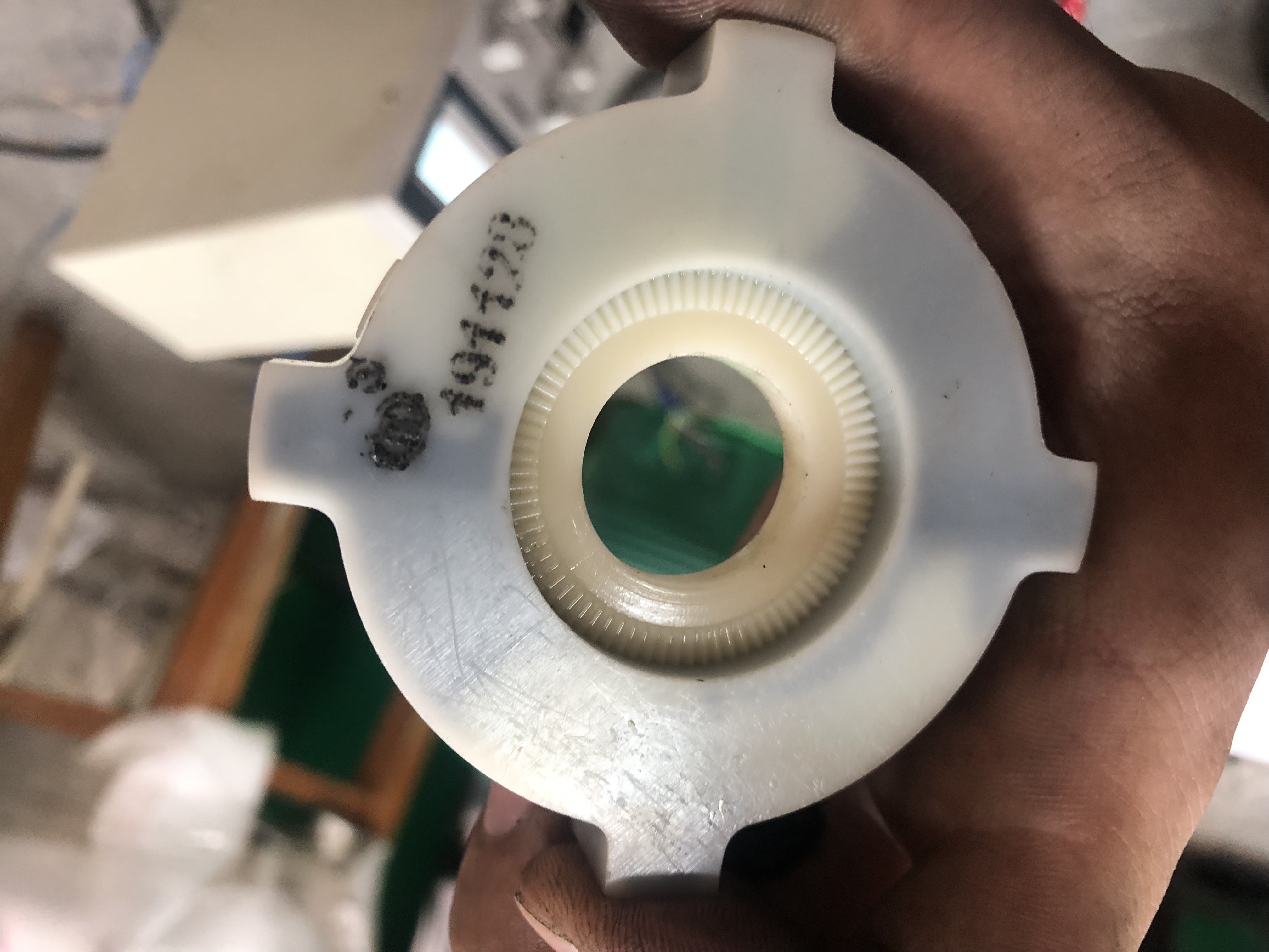

Рамиль Сафиуллин писал(а): ↑ даже голову пытались разобрать, чтобы понять что там внутри..
И что там внутри (тоже интересно) фото не делали?

Вот что.. сегодня выяснили что лишние сигналы это наводки, сигнальные кабеля идут вместе с силовыми в одной гофре, пробовали делить общий плюс а также все кабеля по отдельности пустили (силовые и сигнальные)
Все равно есть какие то помехи

Так и не понял, что за датчики там стоят.....на фото виден (наверное магнит), т.е. получаются датчики холла, но у них питание 5в.....если индуктивные, то вообще не понятно как они работают в металлическом корпусе или он пластиковый?
По картинкам с HAL-скоп, вообще не понятно откуда там помехи или это не он?)

на хал сколе, мы включаем питание 380 и появляются эту шумы,
датчик в пластмассовом корпусе, магнит вроде да.
tokarka63 писал(а): ↑ т.е. получаются датчики холла, но у них питание 5в.....если индуктивные
не знаю,разбираемся еще.
по 3 часа в день 2 раза в неделю получается заниматься этим, не больше.

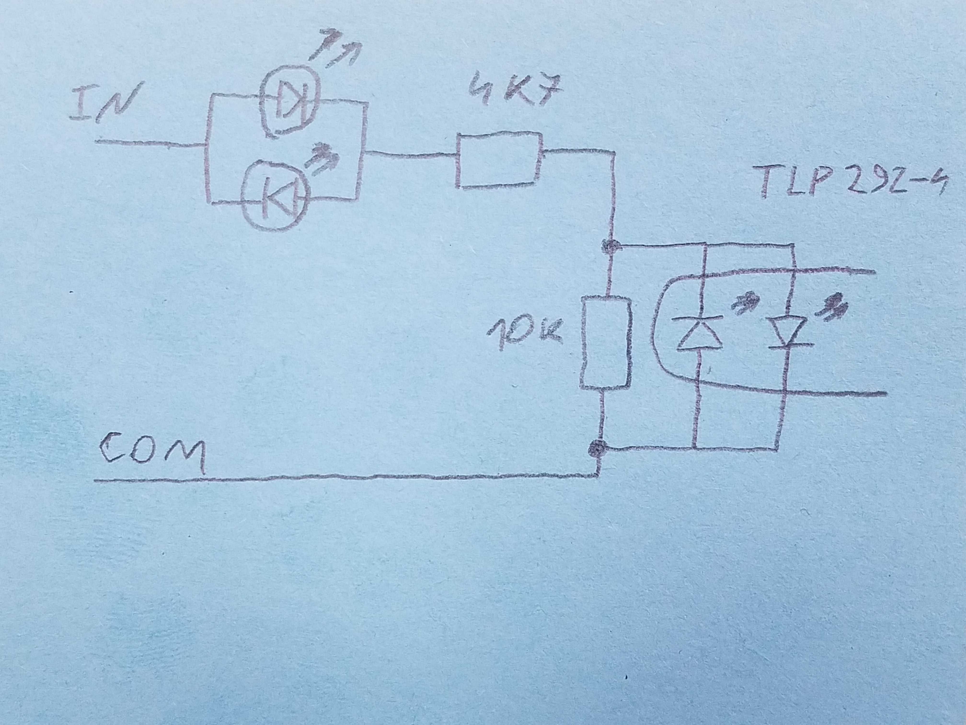

Рамиль Сафиуллин писал(а): ↑ К вечеру уже голова толком не соображала, дальше не смогли ничего сделать.
Фотки получились не очень.. но сигнал где больше зелёного, он более “грязный”
Какая-то хрень у вас там происходит, что-то неправильно подключено. На общий контакт входов месы что подключено? Это вход COM нижнего ряда, если что. Для вашего случая там питание должно быть.
Для тех, кто понимает
20210901_184202.jpg (2116 просмотров) <a class='original' href='./download/file.php?id=197769&mode=view' target=_blank>Загрузить оригинал (2.49 МБ)</a>
так устроены входы, они допускают подключение любой полярности, оптопара шунтирована 10К и светодиод последовательно. От не сильно страшных наводок должно спасать.

Kost_irk писал(а): ↑ На общий контакт входов месы что подключено?
это какой именно контакт? in common?

Все разобрались. В итоге : земли не было нигде,землю везде подключили и все помехи пропали
