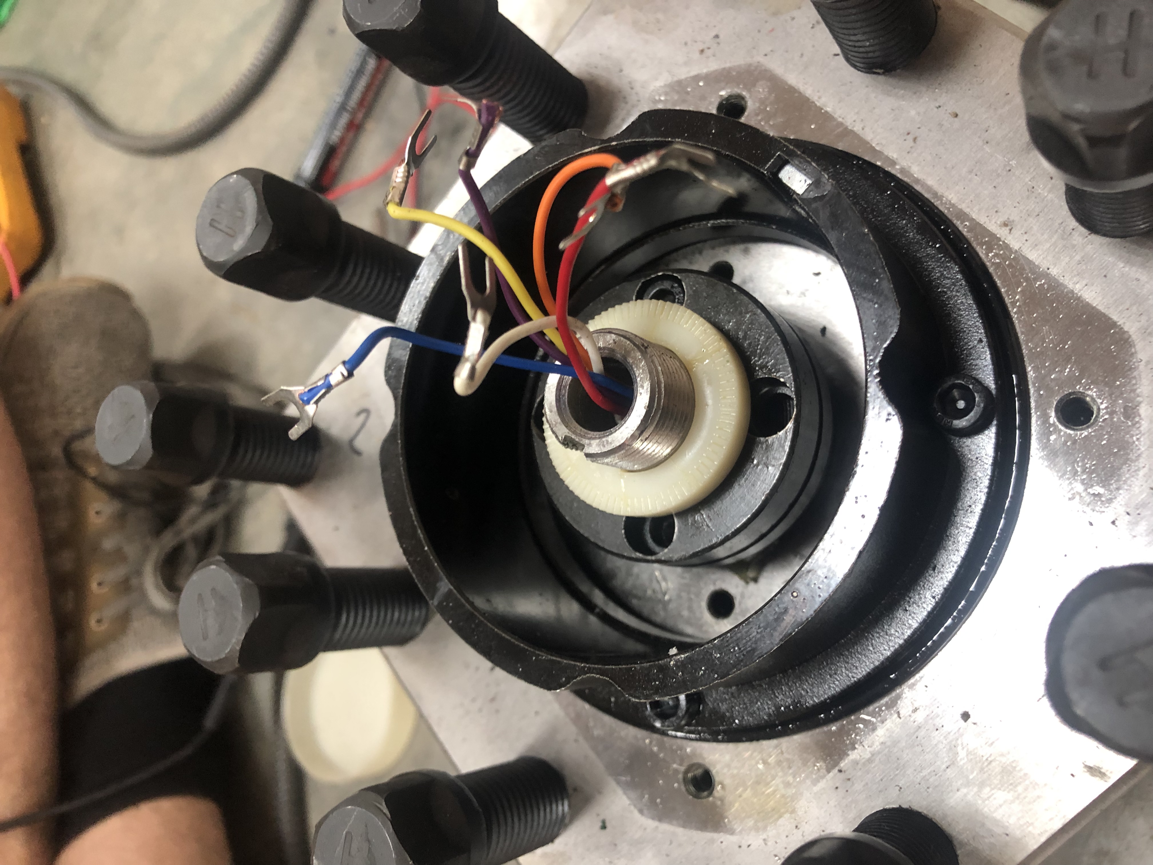

Рамиль Сафиуллин писал(а): ↑ даже голову пытались разобрать, чтобы понять что там внутри..
И что там внутри (тоже интересно) фото не делали?

Вот что.. сегодня выяснили что лишние сигналы это наводки, сигнальные кабеля идут вместе с силовыми в одной гофре, пробовали делить общий плюс а также все кабеля по отдельности пустили (силовые и сигнальные)
Все равно есть какие то помехи

"Наводками" можно наковырять 1-2мА тока, чтобы отработали оптопары на входах месы?

Так и не понял, что за датчики там стоят.....на фото виден (наверное магнит), т.е. получаются датчики холла, но у них питание 5в.....если индуктивные, то вообще не понятно как они работают в металлическом корпусе или он пластиковый?
По картинкам с HAL-скоп, вообще не понятно откуда там помехи или это не он?)

Да там разные есть датчики, tle4905, дешёво, напруга до 32В, открытый коллектор https://www.chipdip.ru/product/tle4905l

на хал сколе, мы включаем питание 380 и появляются эту шумы,
датчик в пластмассовом корпусе, магнит вроде да.
tokarka63 писал(а): ↑ т.е. получаются датчики холла, но у них питание 5в.....если индуктивные
не знаю,разбираемся еще.
по 3 часа в день 2 раза в неделю получается заниматься этим, не больше.
поэтому так долго все идет..

Все разобрались. В итоге : земли не было нигде,землю везде подключили и все помехи пропали
