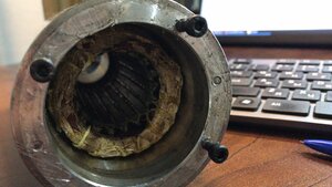

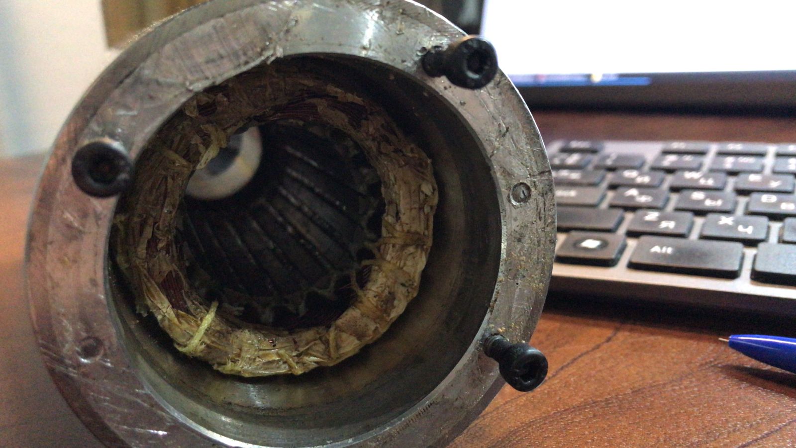

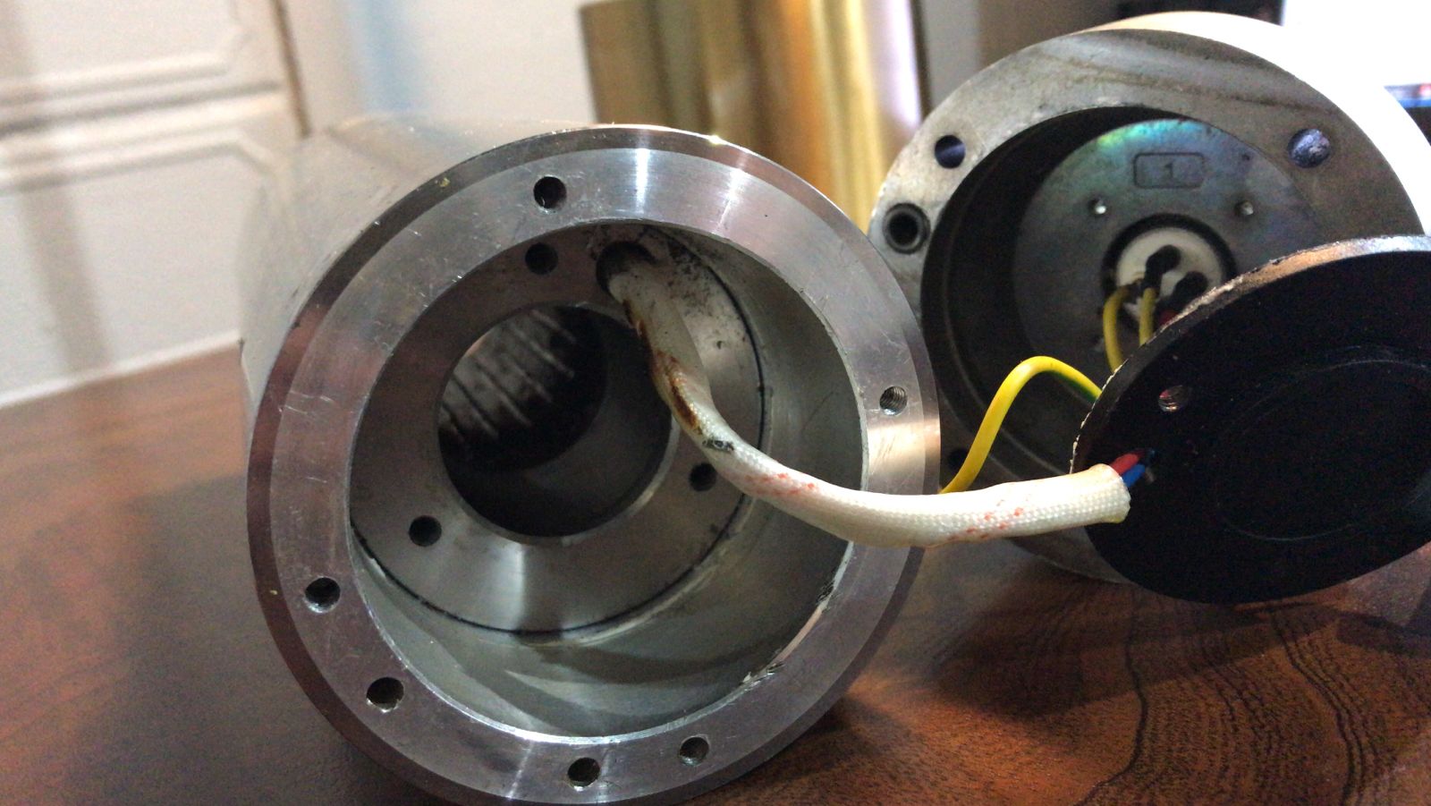

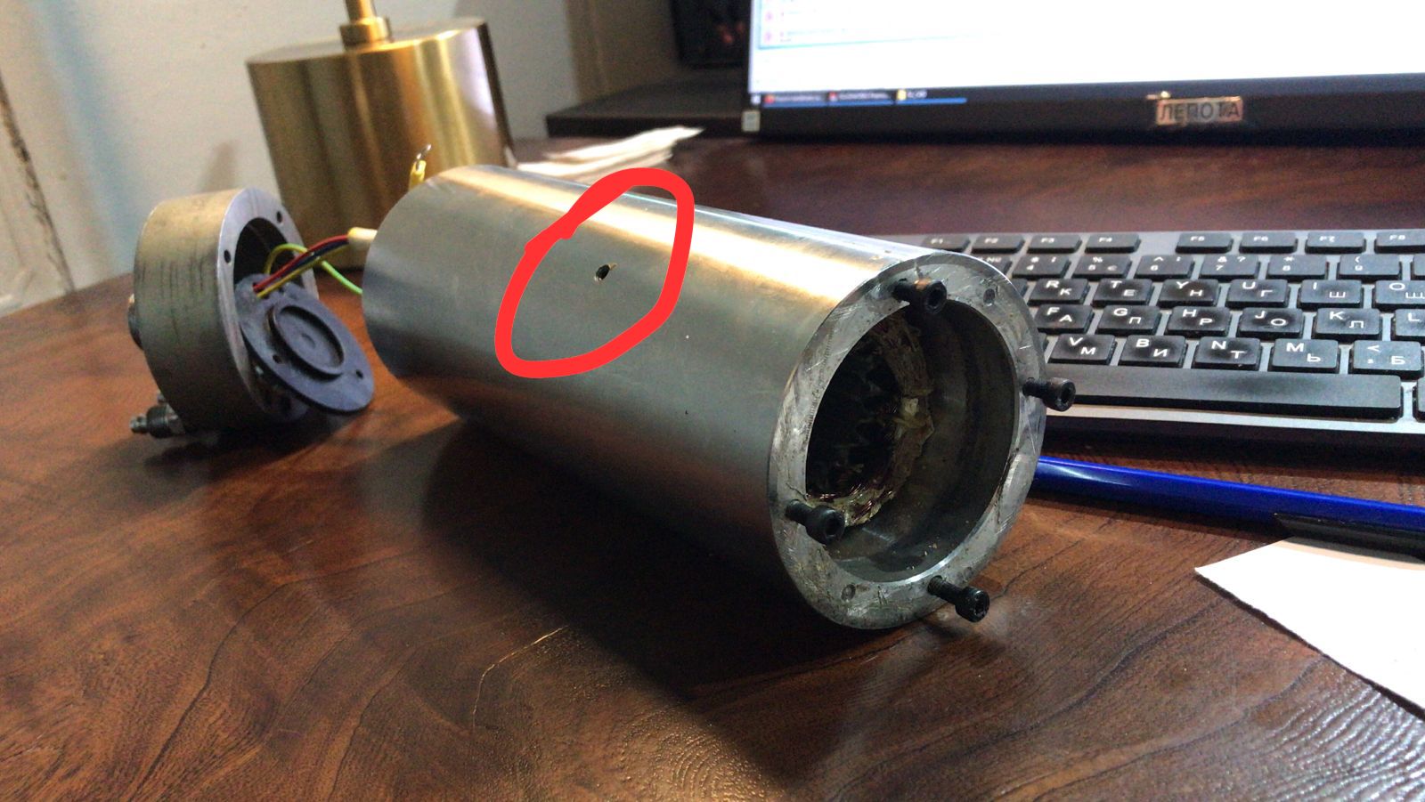

GDZ80-2,2 B(4) водяной.
Нахожусь в процессе доставания статора из корпуса.
Сбоку снаружи на корпусе шпинделя есть отверстие, в нём внутри ощущается шестигранник, наверное №2-2,5.
Ключом повернуть не удаётся, может прикипел, может посажен на горячую.
К чему он имеет отношение - к водяной системе или, может, это фиксация статора?
Боюсь, если он удерживает статор, то когда буду тянуть, раскурочу и корпус и статор и охлаждение, а если он от охлаждения, то трогать его не стоит.
Подойдёт ли вот такой статор?
https://aliexpress.ru/item/400114924456 ... 3c00LJE2vz
Существуют ли съёмники для статора или каждый городит по ситуации?

Вопрос, а что со статором не так? Просто очень похожий шпиндель есть.... И тоже пришлось разбирать...

Межвитковое замыкание в статоре.
Вот тут можно проследить пошаговую историю моей кривомозглости:

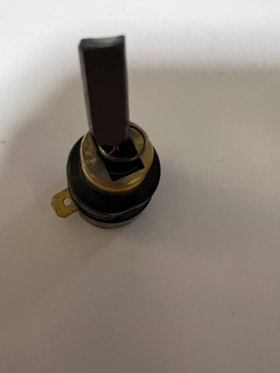

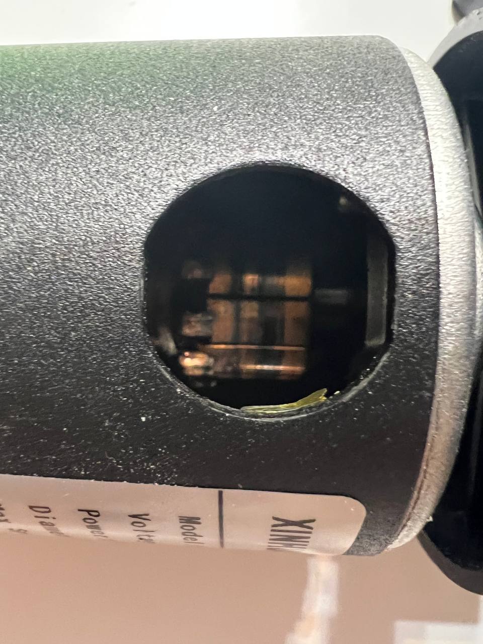

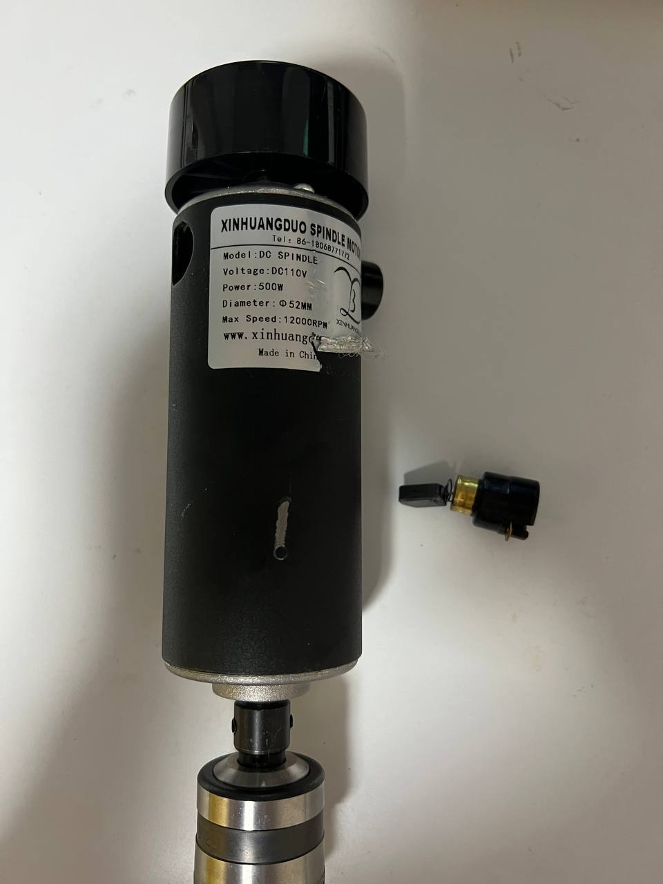

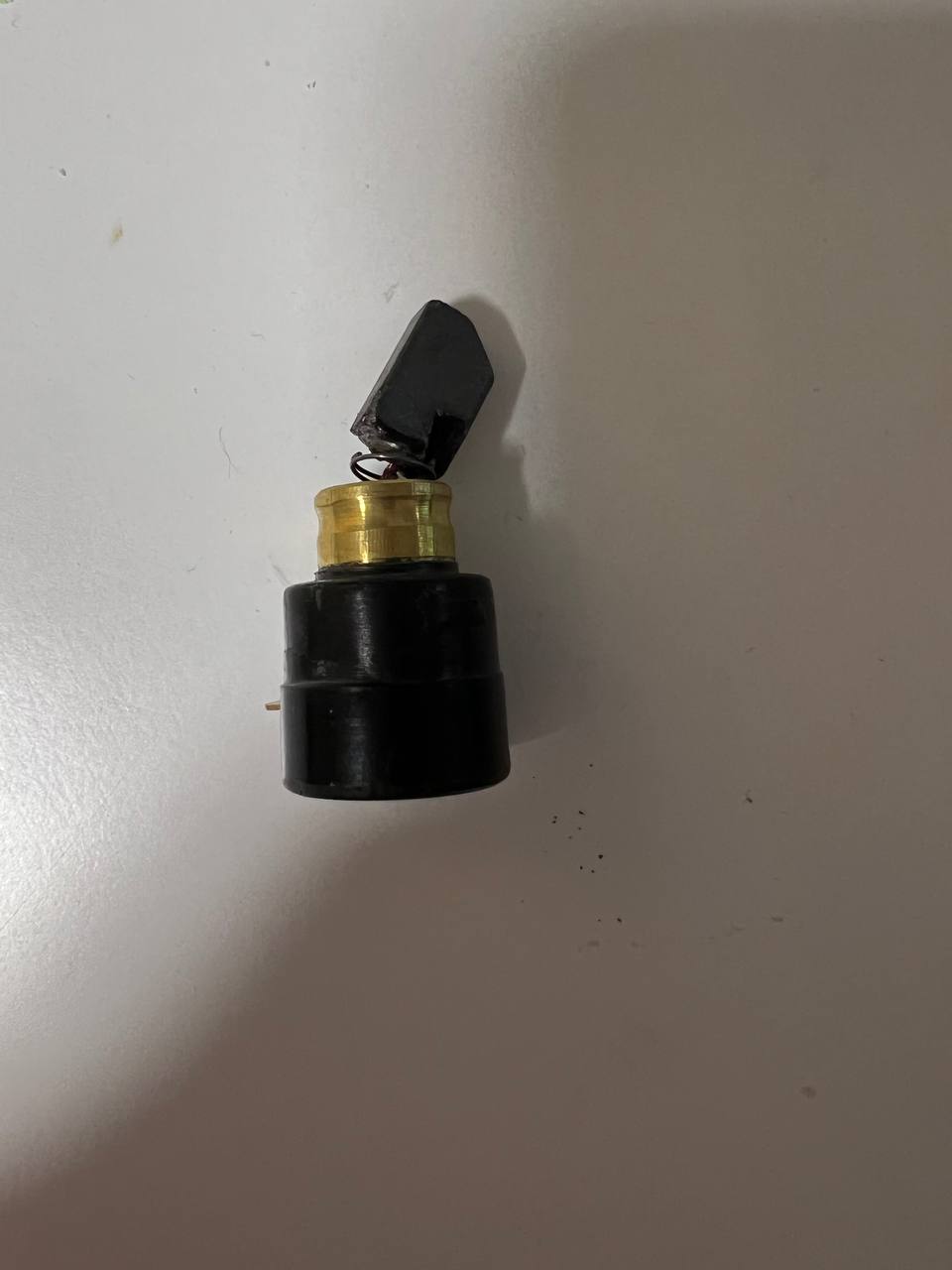

Здравствуйте! Столкнулся с поломкой китайского шпинделя 500Вт. Из корпуса выскочил один контакт с магнитом. Пробовал просто вставлять его обратно, но получал очень сильное биение и непостоянство работы. Может у кого-то есть идеи как его починить или зразу на замену? Прикрепляю фото.
photo_2022-06-15_22-32-40.jpg (6706 просмотров) <a class='original' href='./download/file.php?id=203672&mode=view' target=_blank>Загрузить оригинал (54.47 КБ)</a>
photo_2022-06-15_22-32-46.jpg (6706 просмотров) <a class='original' href='./download/file.php?id=203673&mode=view' target=_blank>Загрузить оригинал (154.45 КБ)</a>
photo_2022-06-15_22-32-51.jpg (6706 просмотров) <a class='original' href='./download/file.php?id=203674&mode=view' target=_blank>Загрузить оригинал (38.25 КБ)</a>
photo_2022-06-15_22-32-59.jpg (6706 просмотров) <a class='original' href='./download/file.php?id=203675&mode=view' target=_blank>Загрузить оригинал (33.57 КБ)</a>
Сообщения: 2098
Re: Ремонт китайских шпинделей
Это не магнит, а щетка. Такое ощущение что ее сломало внутри, возможно обломки там и остались потому и "бьет". Снять обе щетки, покрутить вал рукой, если ходит ровно, не бьет и без люфтов вытряхнуть обломки щетки, заменить щетки на новые и пользовать.
