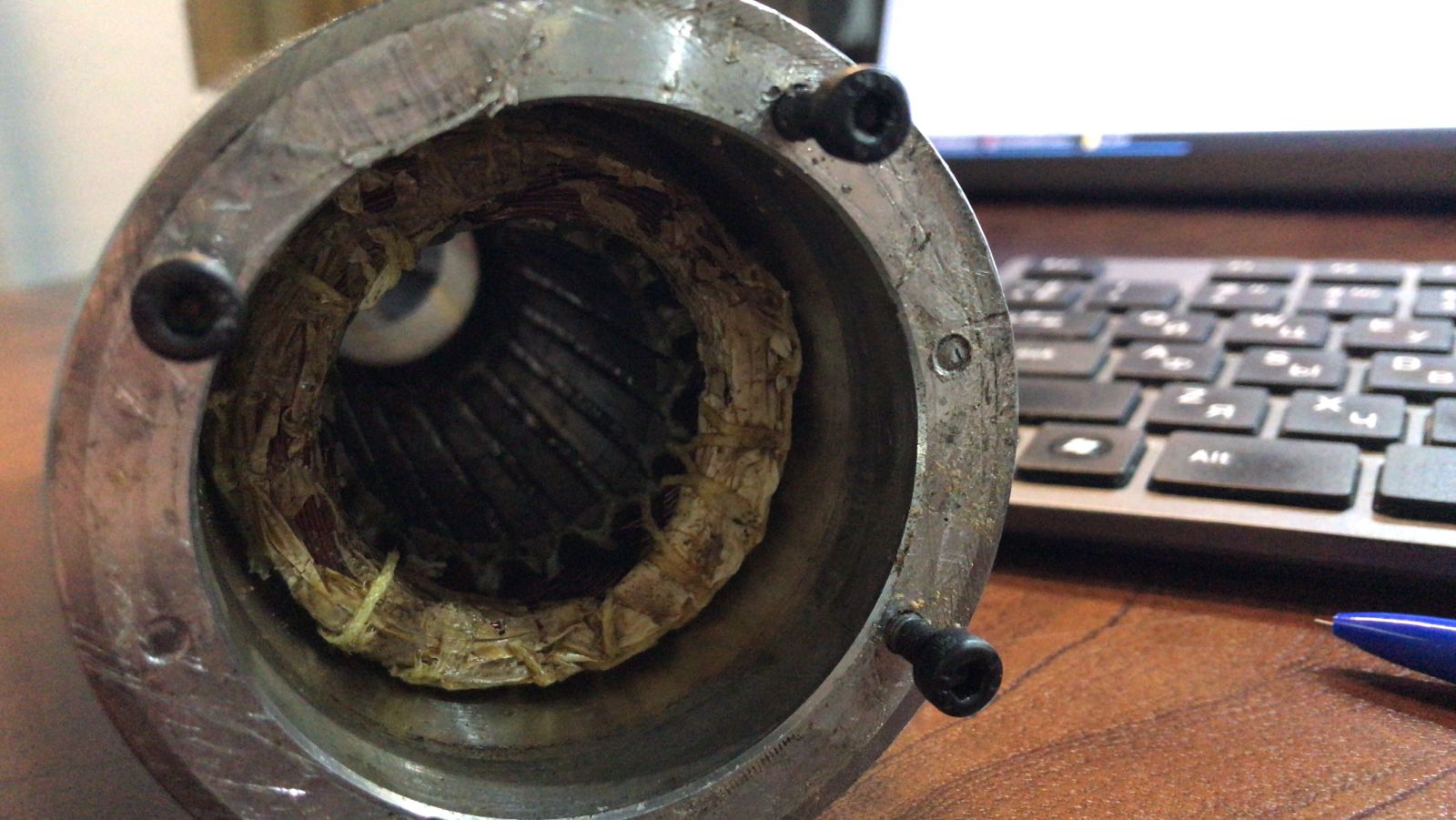

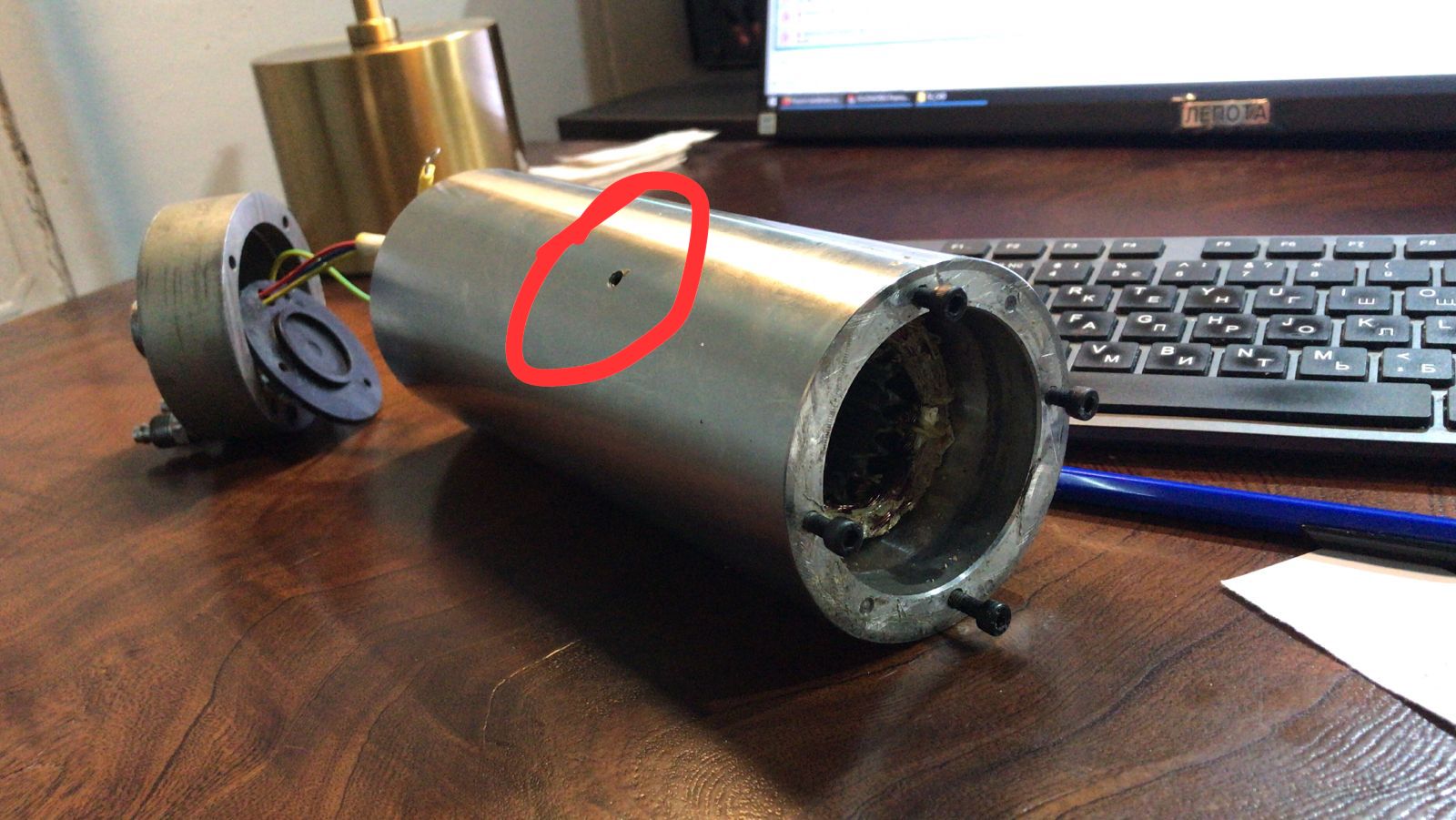

GDZ80-2,2 B(4) водяной.
Нахожусь в процессе доставания статора из корпуса.
Сбоку снаружи на корпусе шпинделя есть отверстие, в нём внутри ощущается шестигранник, наверное №2-2,5.
Ключом повернуть не удаётся, может прикипел, может посажен на горячую.
К чему он имеет отношение - к водяной системе или, может, это фиксация статора?
Боюсь, если он удерживает статор, то когда буду тянуть, раскурочу и корпус и статор и охлаждение, а если он от охлаждения, то трогать его не стоит.
Подойдёт ли вот такой статор?

Вопрос, а что со статором не так? Просто очень похожий шпиндель есть.... И тоже пришлось разбирать...

Межвитковое замыкание в статоре.
Вот тут можно проследить пошаговую историю моей кривомозглости:
viewtopic.php?t=32731
