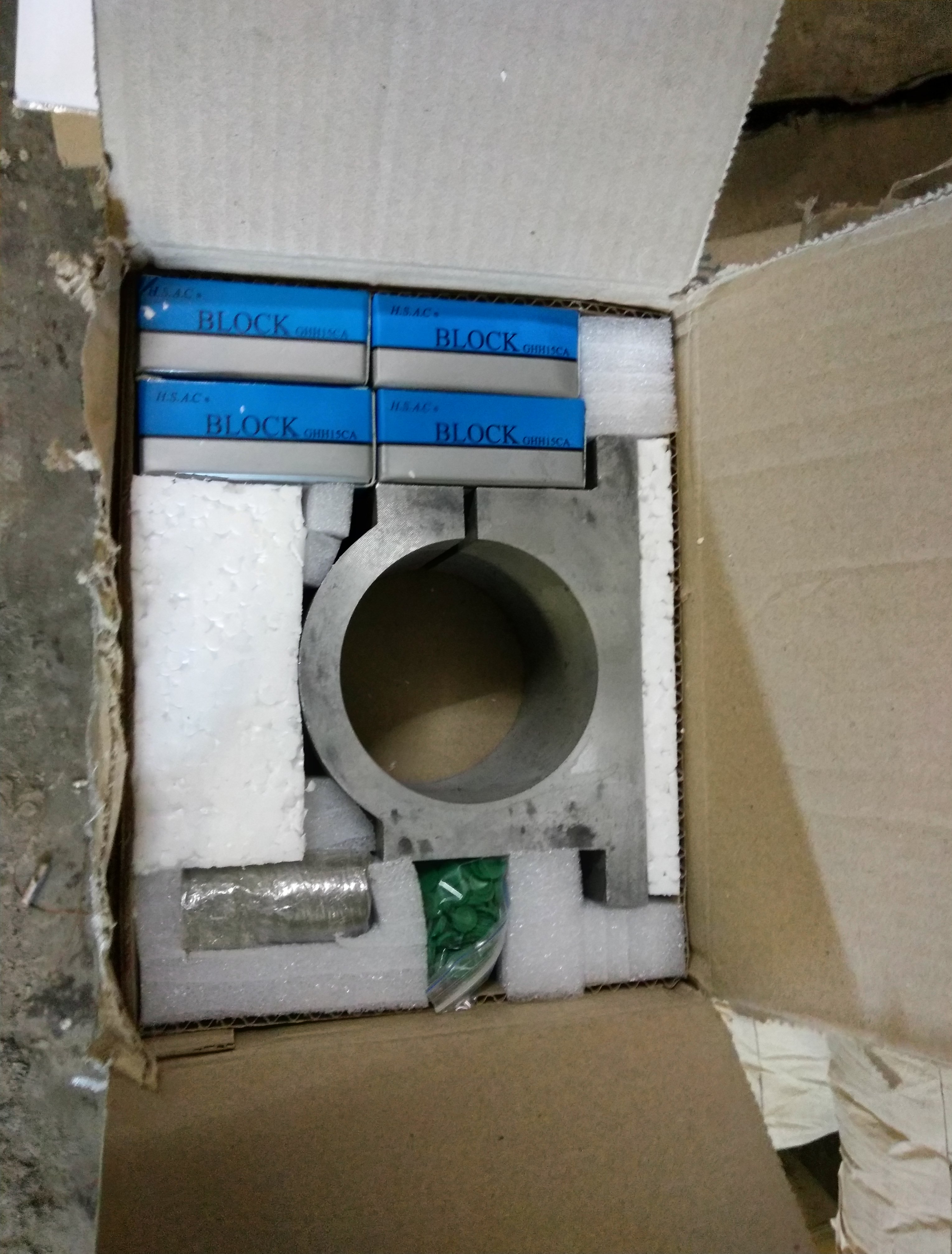

хорошая упаковка. прям перфекционисты ликуют :)
дошло все в целости и сохранности.

donvictorio писал(а):хорошая упаковка. прям перфекционисты ликуют :)
Дык. Завскладом молодец, в целом. Сортили бы еще пореже, раз так в год - цены б ему не было. ;)

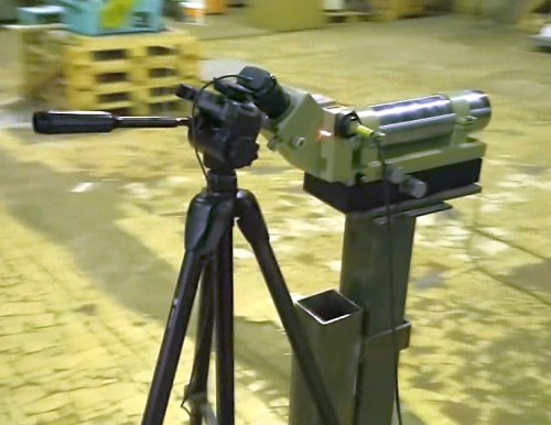

Получил стабилизатор, посоветованный Афтаевым, решил попробовать поснимать, как оно.
Получился небольшой ролик о том, как выставить рельс без базы на длине 3 метра ;) В одной плоскости, правда, но тем не менее.
https://www.youtube.com/watch?v=KtPh1xz2gVc
Clipboard01.jpg (3079 просмотров) <a class='original' href='./download/file.php?id=147320&sid=4c69f83e1023d40be43c158d408e970d&mode=view' target=_blank>Загрузить оригинал (46.84 КБ)</a>

Darxton писал(а):Получил стабилизатор, посоветованный Афтаевым, решил попробовать поснимать, как оно.
Получился небольшой ролик о том, как выставить рельс без базы на длине 3 метра В одной плоскости, правда, но тем не менее.
там реально, после выставления в такие допуски, рядом со станиной страшно ходить, если она не залита в монолитный изолированный фундамент.
