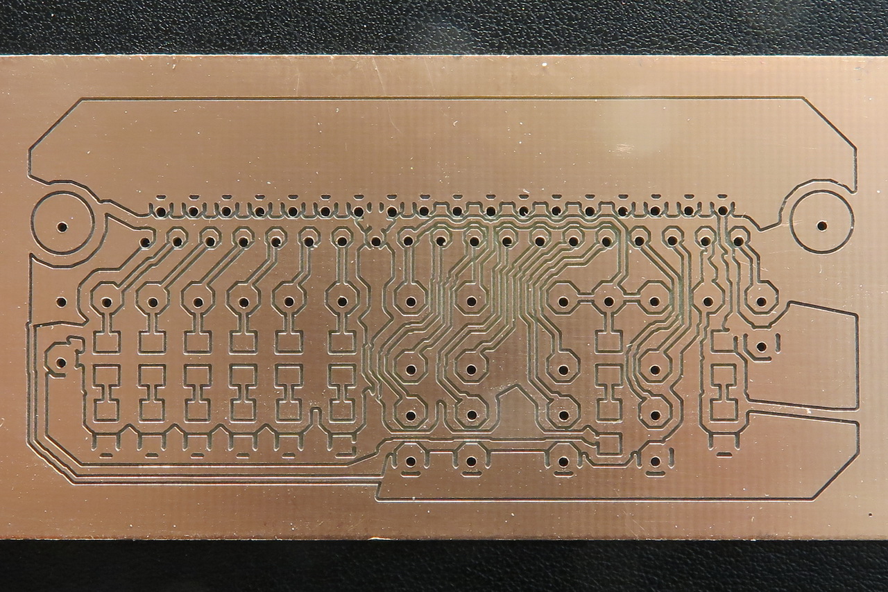

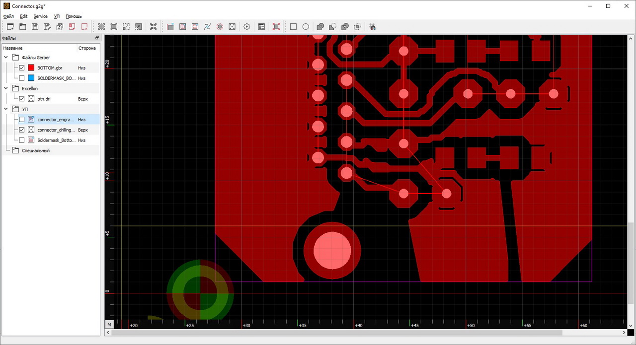

Отвечаю по порядку:
Платы создаю в Sprint Lauout.
Перевожу в gerber
Создаю УП в G2G по нужным параметрам.
С компа отправляю на фрезер, в результате чего происходят 3 операции:
1. Фрезеровка
2. Сверловка
3. Обрезка
На выходе получается плата довольно высокого качества, которое было не доступно в молодости

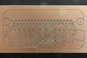

Вот фото из предпоследнего проекта.
А вот последний был покруче. Делал для друга плату для ресивера Simple 2.1. Но не успел сфоткать, друг на радостях прибежал и забрал. Сейчас у него дым коромыслом стоит наверно.

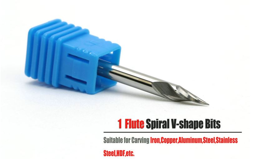

Я слегонца разочарован :(
УП, созданные на одной программе, выполняются со смещением (гравировка и сверловка).
Прям хочется задать набивший оскомину вопрос: "Что я делаю не так?"
P.S. Сдвинуть положение инструмента при его смене я не мог, тем более строго по одной оси.
IMG_2071_m.JPG (3779 просмотров) <a class='original' href='./download/file.php?id=180704&mode=view' target=_blank>Загрузить оригинал (465.54 КБ)</a>
G2G.jpg (3779 просмотров) <a class='original' href='./download/file.php?id=180705&mode=view' target=_blank>Загрузить оригинал (204.07 КБ)</a>
Re: Grber2GCode (фрезеровка печатных плат на ЧПУ)
чем гравировал? можешь дать ссылку на фрезку

sima8520 писал(а):чем гравировал? можешь дать ссылку на фрезку
Да таких полно на Aliexpress
engraver.JPG (3770 просмотров) <a class='original' href='./download/file.php?id=180706&mode=view' target=_blank>Загрузить оригинал (40.2 КБ)</a>
ааа, ясно. я вчера такую втыркнул в текстолит, так и не опробовав... глядя твои фото понимаю, что фрезерует она не плохо))

sima8520 писал(а):ааа, ясно. я вчера такую втыркнул в текстолит, так и не опробовав... глядя твои фото понимаю, что фрезерует она не плохо))
Еще б она за такую цену плохо фрезеровала, с... :)

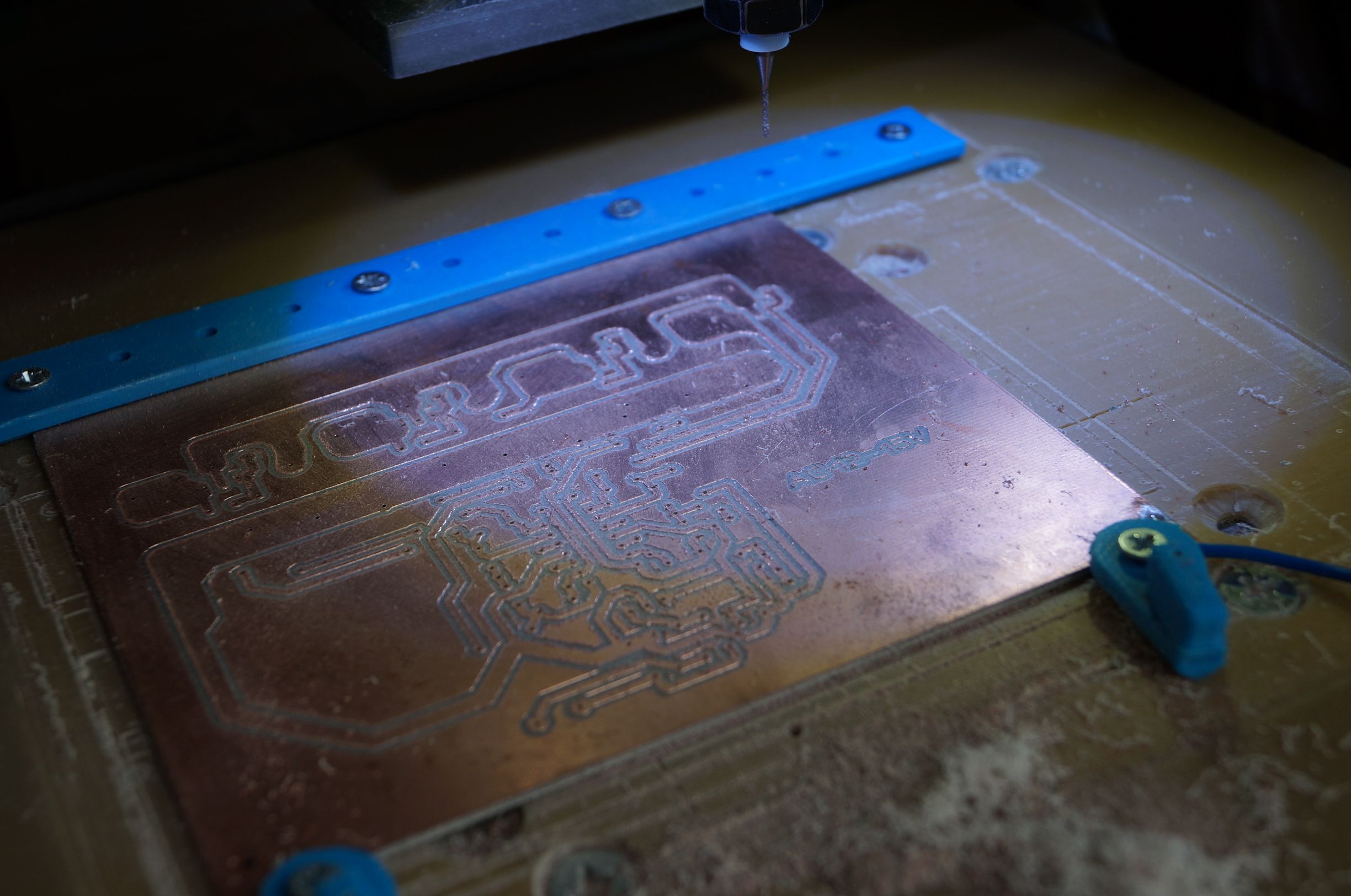

А зачем в текстолит воткнул? Снимал карту высот и промахнулся? :)
Я так недавно с фрезой 0.2 мм (реальной фрезой, а не гравером) попрощался.
Больше карту высот инструментом я не снимаю :D
YuryV писал(а):Не точная исходная постановка вопроса. Вот если было бы так всегда :" Посмотрел результат в NC Corrector перед отправкой файла на станок"....
То не было бы и других предположений....
У меня этот NC корректор еле ворочается :( Я перешел на CIMCO, но его еще не вкурил по-хорошему.
А инцидент, похоже, исчерпан :D
Возможно я запустил старую версию УП сверловки, имевшую смещение. Завтра еще одну плату испорчу/исполню - доложу результат.

Курдль писал(а):Снимал карту высот и промахнулся?
снимал карту высот, ага и что то пошло не так

YuryV писал(а):А если время съёма карты высот не критично, то можно скорость опускания щупа (в данном случае фрезы) уменьшить в 10 раз в настройках, к примеру, Candle и не будет больше поломок фрез....
Не, ну нафиг! :/
Расследование задними умом показало, что фреза сделана из чего-то твердого, возможно покрытого (или покрывшегося) чем-то диэлектрическим. И станок все равно бы её раздавил на любой скорости, раз контакта не было :(
Теперь я снимаю карту высот специально обученной тыкалкой, с очень нежной пружинкой и позолоченными контактами.
