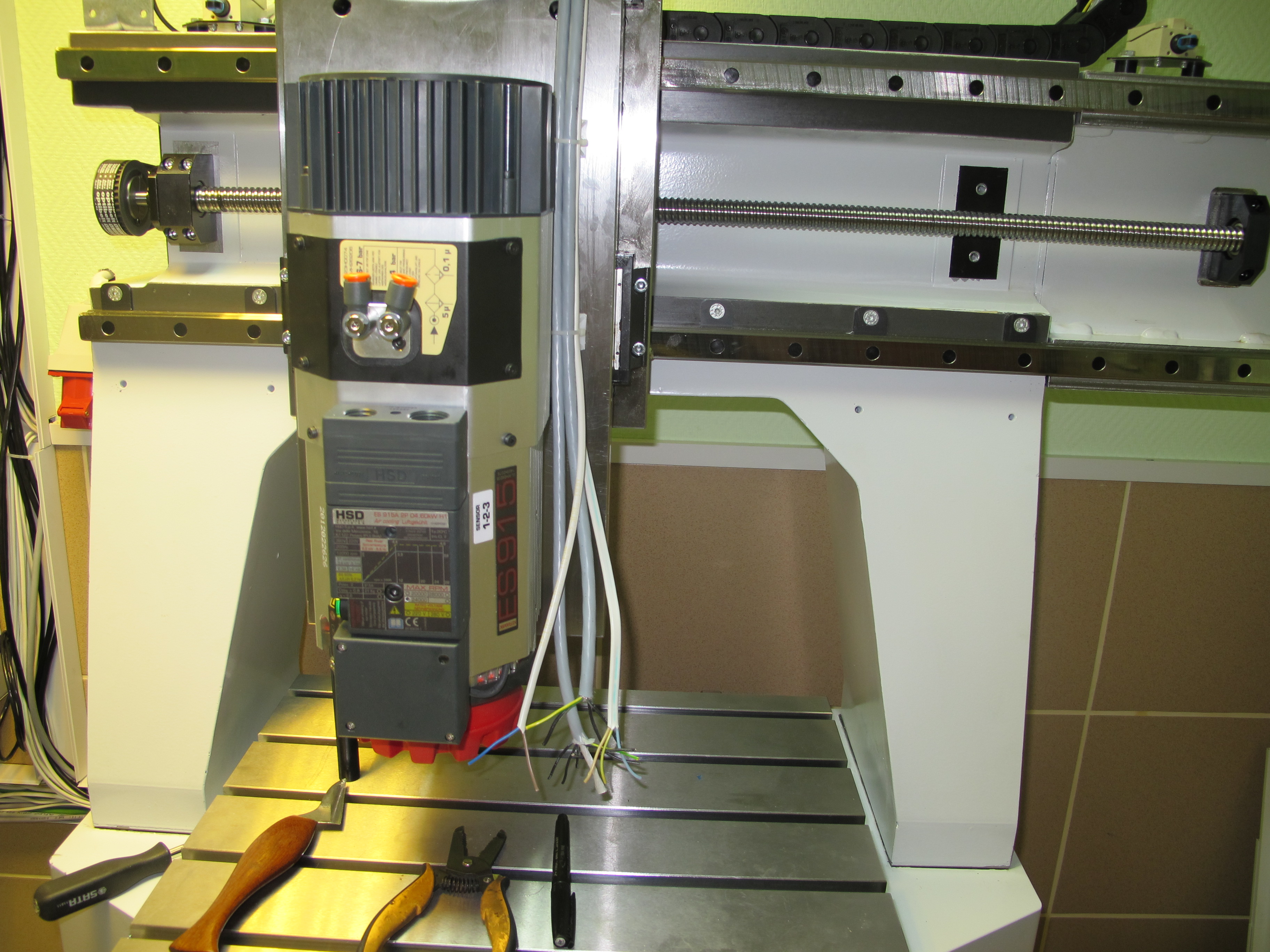

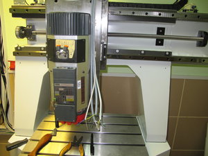

Поставил шпиндель и начинаю соединять электро части .
Пневматику пока не получится прицепить, не хватает кучи запчастей.
Посмотрел наши цены на пневматику, мдяяя. У буржуев подешевле выходит.
Но долгая доставка вынуждает покупать здесь.
вот эта кучка проводов идёт на шпиндель (4649 просмотров) <a class='original' href='./download/file.php?id=13454&sid=8b4daa62f0047418fdccc907da11538c&mode=view' target=_blank>Загрузить оригинал (2.01 МБ)</a>

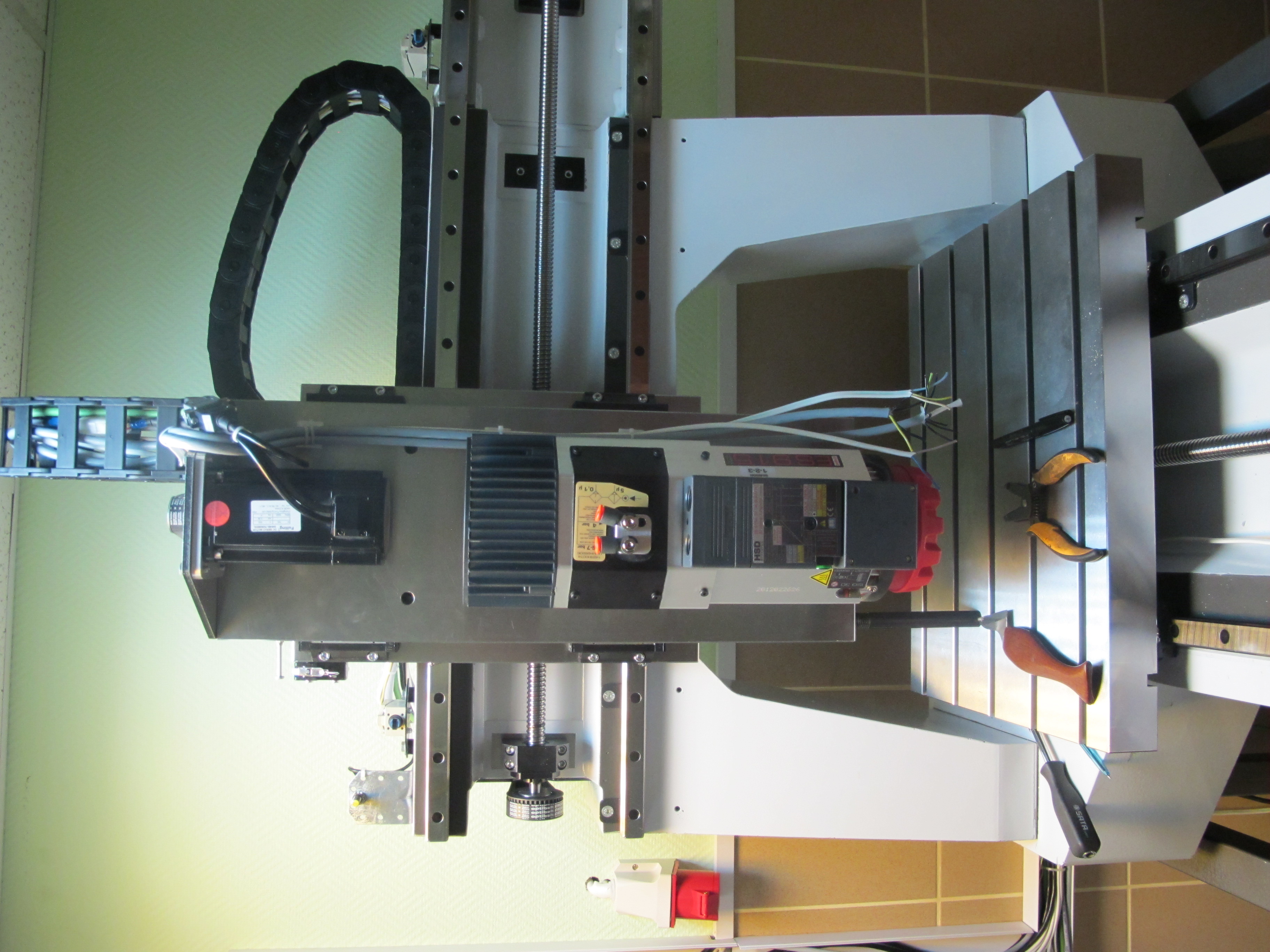

общий план с сервой (4649 просмотров) <a class='original' href='./download/file.php?id=13455&sid=8b4daa62f0047418fdccc907da11538c&mode=view' target=_blank>Загрузить оригинал (1.78 МБ)</a>
общий план с сервой

Обалдеть, ну и "кабанчик" :)
Понятно, что ракурс такой - шпиндель кажется еще бОльшим, но станок реально выглядит каким-то хилым по сравнению со шпинделем :)

nik1 писал(а):Поставил шпиндель и начинаю соединять электро части .
очень жду стружку на полном ходу :)
есть небольшое замечание/предложение:
на подвижную плиту Z очень не дурно бы добавить по бокам два ребра, чтобы превратить пластину в "швелер". иначе жесткость будет на айс, даже на такой толщине.

По платине Зет, насчет жесткости- пока не вижу что она не жесткая
Пробовал жать и тянуть за самый край, максимум натянул 3 сотки, тянул по полной
Думаю на дюрали таких нагрузок не будет, да к тому же фрезы максимум 10мм будут
Ну а там посмотрим , может и усилим по необходимости

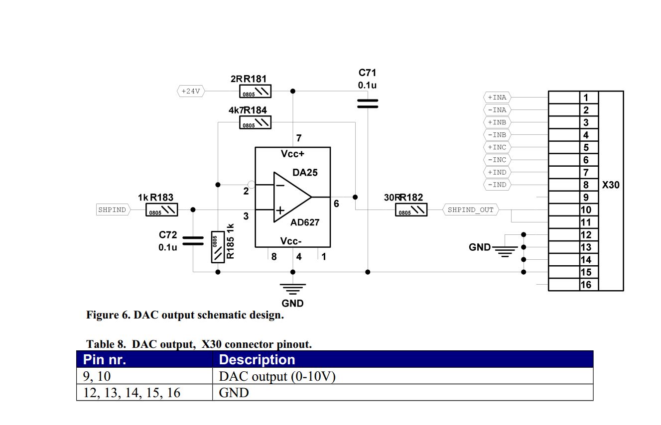

Пока трабла такая, как и читал раньше у Лензе хреновый по помехозащищеннсти вход 0-10в
Так и оказалось, даже с включённым фильтром на полный диапазон помеху ловит.
Пробовал разные провода, самое лучшее пошло по витой паре.
Но один хрен надо искать место для провода. Пока в поиске :)
Есть желание подключиться через токовый вход. Может кто в курсях,
можно ли вход напряжения доделать под токовую петлю?
Схема выхода 0-10в в файле.
dac.JPG (4525 просмотров) <a class='original' href='./download/file.php?id=13522&sid=8b4daa62f0047418fdccc907da11538c&mode=view' target=_blank>Загрузить оригинал (97.11 КБ)</a>

pkasy писал(а):но ему энкодер нужен?
неа, не нужен. Схемы с энкодером есть, но это уже сильно прецизионные штуки, когда максимально расширяется диапазон по частоте с максимальным моментом. На шпинделях токарников, на шпинделях вертикальных фрезерных при нарезании резьбы... На мой взгляд это уже называется сервоприводом, я для себя границы в данном случае провести не смог.
nik1 писал(а):Есть желание подключиться через токовый вход. Может кто в курсях,
В принципе можно, но потребуется много деталек. Гораздо проще на выходе поставить повторитель помощней, а паралельно входу частотника нагрузку в виде резистора ом на 100-500.
Есть схемка повторителя?
Это секретная схема, никому не показывай:
Ну или просто эмиттерный повторитель.
Почти понял :)
На выход усилителя ставлю резюк 150 ом и цепляюсь к токовому входу частотника, так?
Мне еще товарищ предложил сделать заземление провода управления на точку земли мотора
Сегодня попробую
Кстати, вчера когда игрался с помехой, то если отцепить провод заземления от общей точки Gnd, помеха снижалась
Такая вот чехарда

Щас пробовал проверку помехи с заземлением управляещего провода на массу частотника и шпинделя
И вот оно чудо, практически не помехует :)
Ещё попробую поставить РС фильтр
Но уже и так вполне нормально , накрутил фильтр входа на 1.5 секунды и на слух не слышно гуляния оборотов.

Мля, чудо всё же кончилось :hehehe:
Как только уложил провод в общую кучу , так сразу словил помеху.
Пробую РС фильтр и если не прокатит , то делаю усилитель на пробу.
