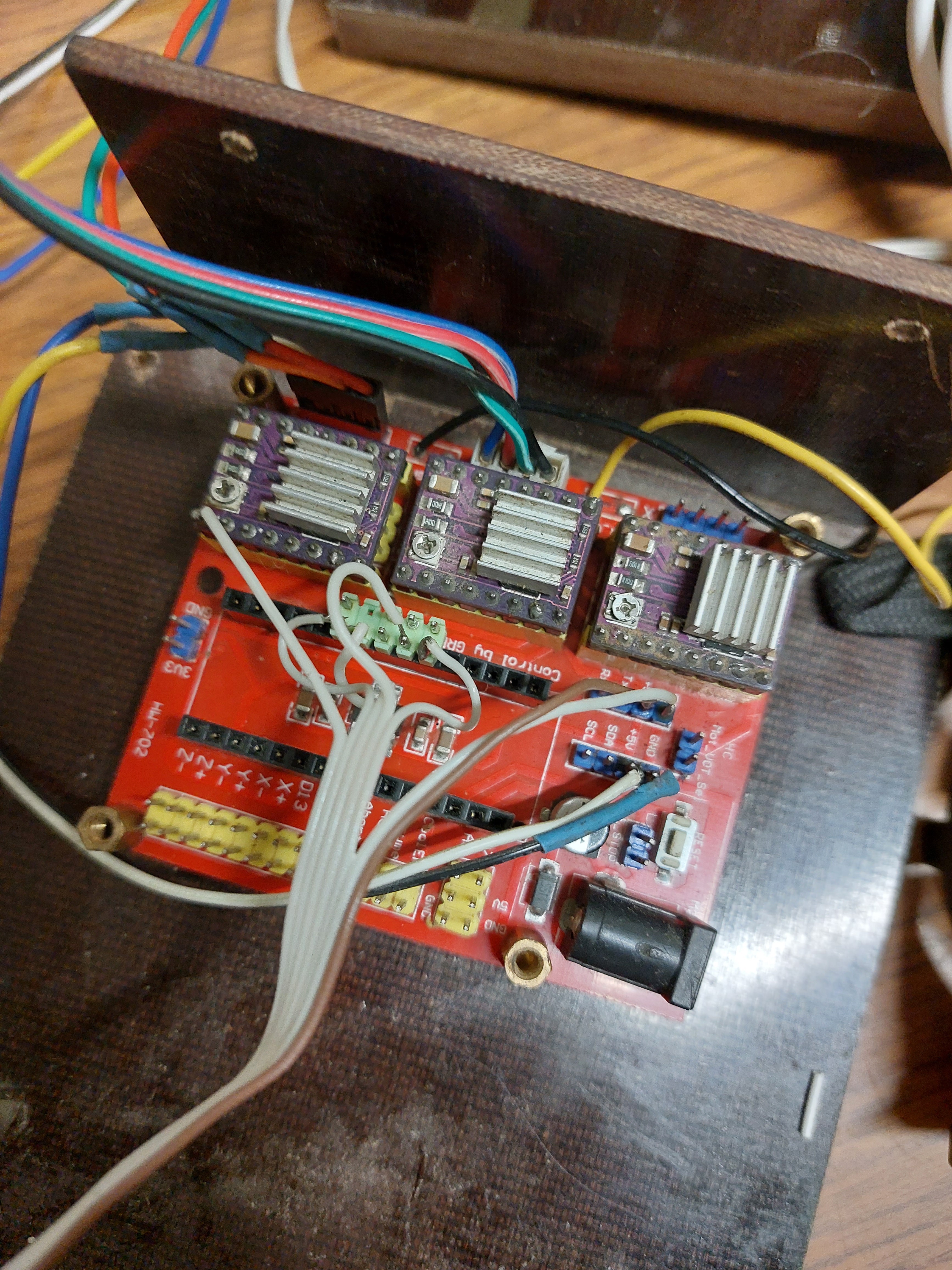

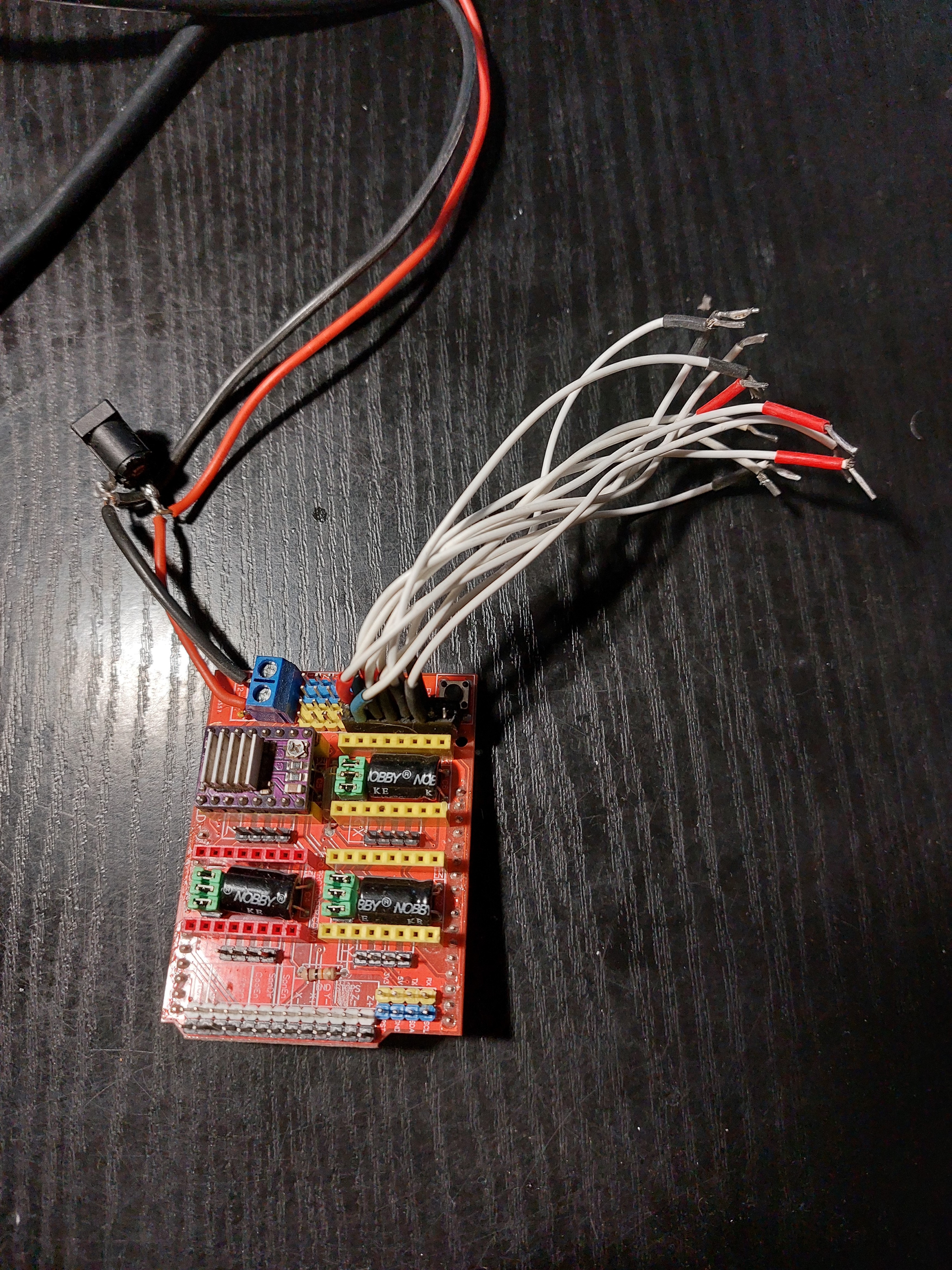

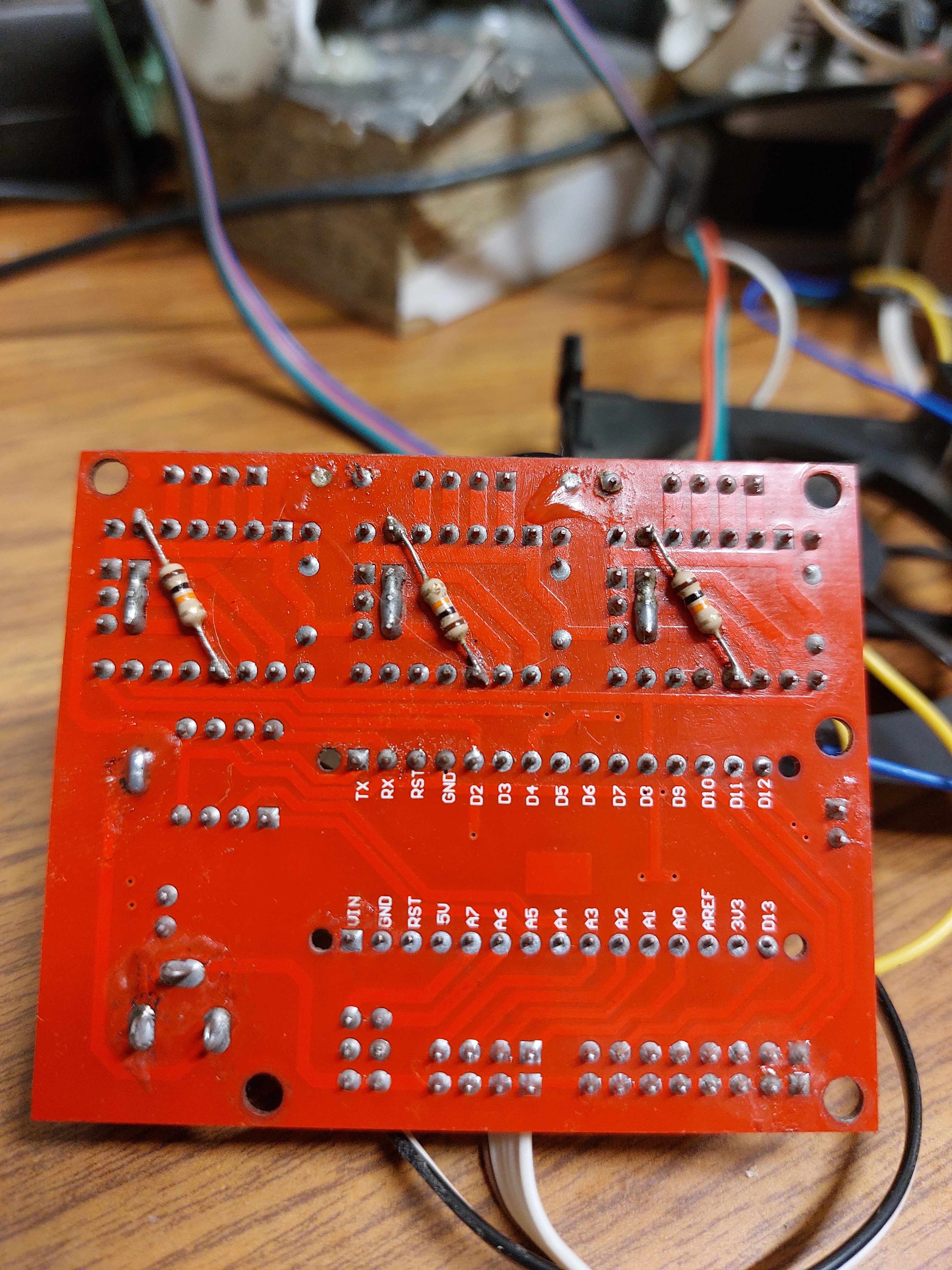

Курдль писал(а): ↑ Что, драйвера прямо вставленные в ардуино-шилд
Именно так . Десяток проводов и гребёнка .

гражданинъ писал(а): ↑ Именно так . Десяток проводов и гребёнка .
Это вроде Reprap шилд?
А как с надежностью? Проводки не отклеиваются?

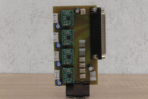

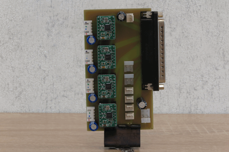

Я заморочился изготовлением собственной платы (на том же станке):

Вроде он (они) CNC шилд V 3 ,V4 . Нет не отклеивается ни чего , я это использую для настольных экспериментов с 17ми моторами при настройке и тестах "апельсинок" всяких ,"электрогитар" и т д . В V3 есть косяк по перемычкам микрошага -переделал ,а V4 как был так и есть .

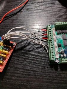

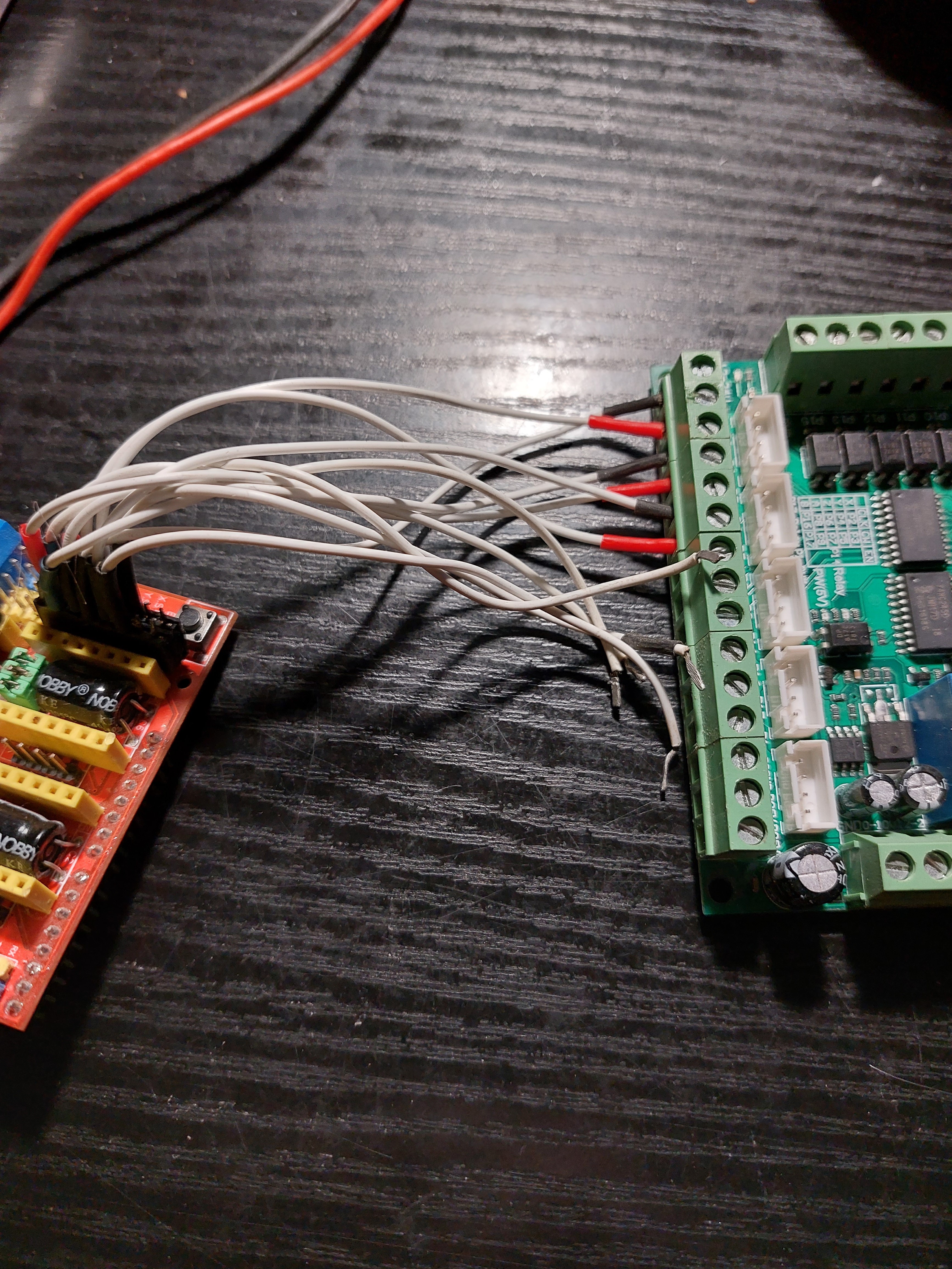

А я остановился на Mach3 + Mach3 USB card STB4100 + самодельный блок развязки + самодельный блок драйверов.
Кстати, а как Вы адаптировали выходы Mach3 card с ардуиновскими драйверами? В ней вроде голые выходы оптронов по схеме с общим катодом на землю без всяких 5 вольт.
гражданинъ
Сообщения: 1034
Репутация: 170
Сообщение гражданинъ »
Чес слово ни как не адаптировал ! Да для токарника электрогитара ,для фрезера апельсинка с Linux CNC 2.8 .
вот так подключено степ,дир ,енейбл и всё работает ,там есть 5 вольт .<br />Т.е . надо на плату развязки подать 5 вольт на клемму PC5V или USB разъём . (728 просмотров) <a class='original' href='./download/file.php?id=199671&mode=view' target=_blank>Загрузить оригинал (3.48 МБ)</a>
вот так переделал шилд на максимальный микрошаг ,перемычек с той стороны нет .<br />Китайцы сделали перемычки на землю а надо на плюс! (728 просмотров) <a class='original' href='./download/file.php?id=199672&mode=view' target=_blank>Загрузить оригинал (3.64 МБ)</a>
