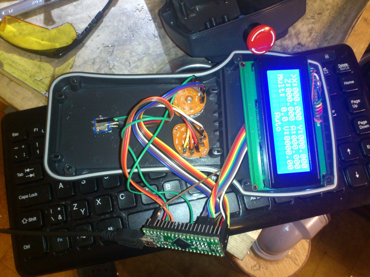

кое что подключил
IMG_20130226_204553.jpg (2211 просмотров) <a class='original' href='./download/file.php?id=12344&mode=view' target=_blank>Загрузить оригинал (338.62 КБ)</a>
с горем пополам к emc подцепил. как говорится читайте инструкцию, она рулез!

Алексс писал(а):кое что подключил
Экран внутрь пульта будет смотреть? :)

Nick писал(а): Экран внутрь пульта будет смотреть? :)
а нафига он наруже ? :)
надо же было проверить если работает. заодно выявил, что один проводок забыл подпаять.
может сегодня соберусь и вырежу дыру под дисплей.

Сообщение Тима »
Nick писал(а):А это что ардуина у него что-ли?
На фото вроде да, через нано подключено! Или я неб... т.е. ошибся?

Сообщение Алексс »
nik1 писал(а):Походу приводы через ремешки?
да, все на ремнях.
Тима писал(а):Или я неб... т.е. ошибся?
не, это teensy2++
в ней процессор мощнее.
пульт более менее бегает, кнопки доделать нужно и mpg нормальный.
