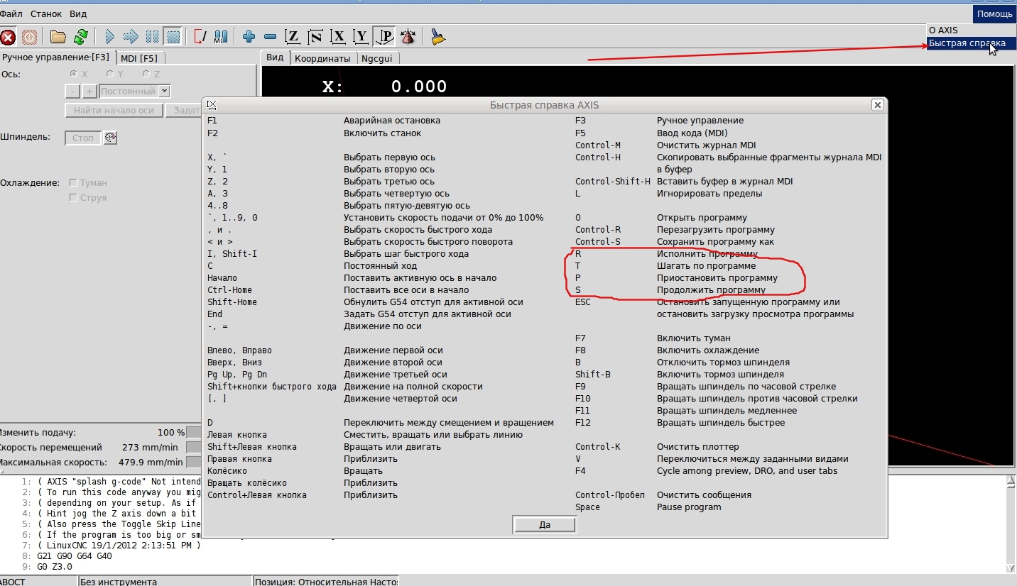

2 - И еще, работать мышкой в масляных перчатках неудобно. удобнее нажимать кнопки. как сделать , что бы кнопки F1,2,3 и т. д. управляли основными функциями - старт программа, пауза , стоп?

ЗАВ писал(а):2 - И еще, работать мышкой в масляных перчатках неудобно. удобнее нажимать кнопки. как сделать , что бы кнопки F1,2,3 и т. д. управляли основными функциями - старт программа, пауза , стоп?

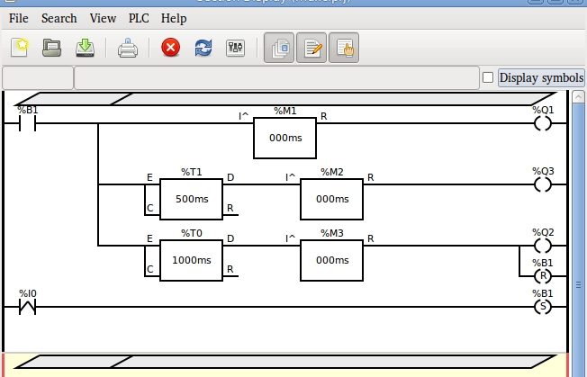

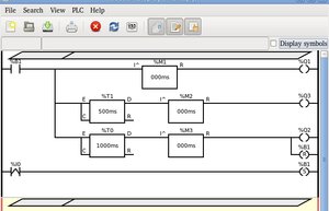

вот примерно ладдер для 3-х команд mdi:
запуск %I0
а каждый выход с задержкой включает MDI команду
сработав полностью схема возвращается в исходное состояние
