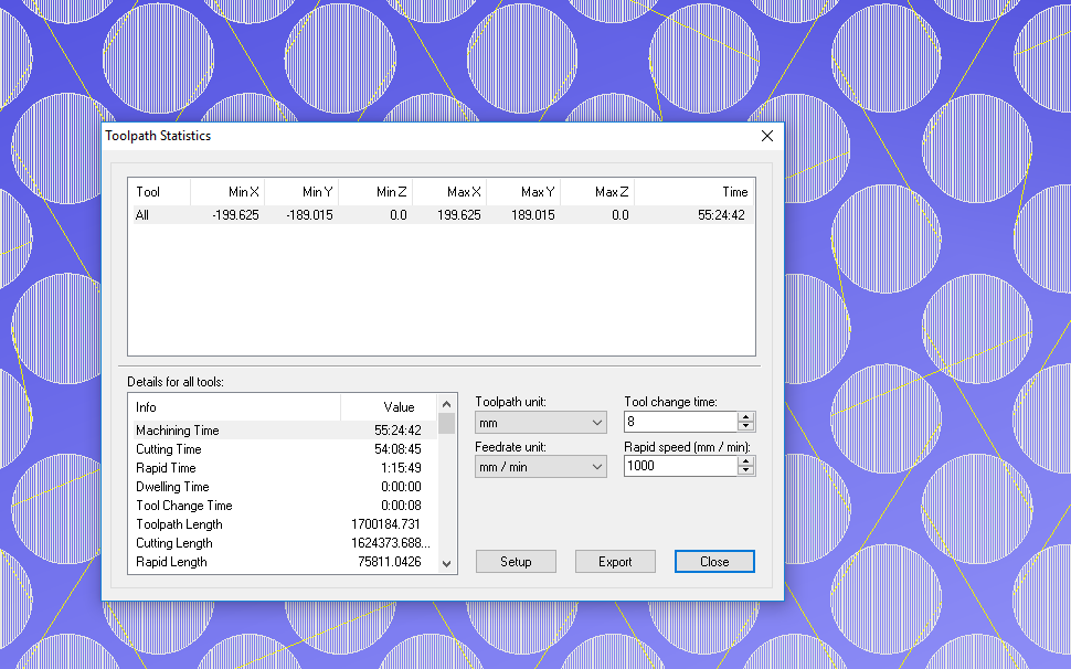

2х
spryt писал(а):Не это ли интересует?
НУ ДА..
как я и ожидал.. на awc708 .. тоесть построчная стратегия на всю ширину.
600х766 картину делал 12 часов
а арткам 400х400 зарядил 55 часов :(
ахринеть!!! 3 180 902 строки! (три ляма строк :wtf: )

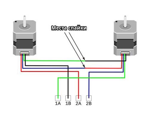

И не могу понять,если на оси у мы устанавливаем два шаговика, то как нам в этом случае подключить их к драйверу,если их всего два?

spryt
Сообщения: 90
Зарегистрирован: 21 май 2017, 20:02
Репутация: 89
Настоящее имя: Тимур
Сообщение spryt »
Концевики на станке.( На последних прошивках они кажется уже не используются)
Лучше использовать два запараллеленых драйвера. В противном случае двигатели соединить по схеме:
422380130.jpg (3922 просмотра) <a class='original' href='./download/file.php?id=133341&mode=view' target=_blank>Загрузить оригинал (31.5 КБ)</a>
