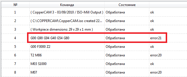

Сообщение marselus »
https://www.youtube.com/watch?v=73wQ-CIqEuQ
Вот так вот ведет себя станок после работы Z-щупа.
Engraving.txt
(26.55 КБ) 842 скачивания
iMaks-RS
Сообщения: 1692
Репутация: 205
Настоящее имя: Maks
Откуда: От туда.
Сообщение iMaks-RS »
Марселуз, был такой глюк.. много эксперементировал с последовательностью действий.. Сначала нужно установить нуль, только потом загрузать файл G-Code.
Так-же такой баг у меня был, когда после отработки карты высот сразу запускаешь в работу. Приходилось сначала сохранять файл карты высот, ставить щуп Z в нуль. Выключать и включать плату дятла (усб и питание). Кандел тоже перезапускал. После включения и запуска кандле, оси уже выставлены в нуль, загружаем g-code, потом файл карты высот и пускаем в работу. Возможно у тебя будет по другому.
Не знаю с чем связано, но после ухода с Коппера на Флэт, эта проблема исчезла.. :wik: Может как-то связано с символами конца/начала строки в самом G-Code? (посмотреть можно, открыв файл нотепад++ и включить эту опцию)
marselus
Сообщения: 51
Зарегистрирован: 22 ноя 2017, 19:11
Репутация: 3
Возможно решил проблему.
Candle или контроллер не понимают формат записи в строку (G00 G90 G94 G40 G54 G80).
А по отдельности все выполняется. И станок работает по программе.
cnc_01.png (4355 просмотров) <a class='original' href='./download/file.php?id=125247&mode=view' target=_blank>Загрузить оригинал (14.07 КБ)</a>
Видимо косяк выходного формата записи CooperCam.
Остается ручками править можно.

marselus писал(а):Возможно решил проблему.
насколько я помню, синтаксис grbl не понимает более трех комманд в одной строке.
marselus
Сообщения: 51
Репутация: 3
mrKrivedko писал(а):насколько я помню, синтаксис grbl не понимает более трех комманд в одной строке.
Сейчас проверил 5 команд переваривает. На 6й выдает ошибку. Потихонечку все встает на свои места.
Только вот как заставить CopperCam записывать не более 5 в строку, что бы ручками не править.

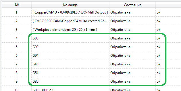

Mkishimoto
Сообщения: 184
Зарегистрирован: 05 янв 2017, 11:39
Репутация: 15
Настоящее имя: Мирон
Сообщение Mkishimoto »
Правим файл пост процессора *.ppf (смотря каким постпроцессором пользуетесь)
Файлы находятся в папке где установлен CopperCAM
Править это место
Было
BeginNb=2
EndNb=999999
IncNb=1
FileTop=( Galaad / ISO Post-Processor )\\%1\\N1 G00 G90 G94 G71 G40 G54 G80
FileBottom=<N>M02\\%
ToolChg=T<T> M06
Стало
BeginNb=8
EndNb=999999
IncNb=1
FileTop=( Galaad / ISO Post-Processor )\\G00\\G90\\G94\\G71\\G40\\G54\\G80
ToolChg=T<T>M06
Теперь строка начала выглядит так:
N0 ( Galaad / ISO Post-Processor )
N1 G00
N2 G90
N3 G94
N4 G71
N5 G40
N6 G54
N7 G80
N8 T4M06
marselus
Сообщения: 51
Репутация: 3
Спасибо за подсказку! Но не могу найти нужный файл.
Использую по умолчанию "ISO G-Code for CNC-Mill Process".

marselus писал(а):ISO G-Code for CNC-Mill Process
Это встроенный пост процессор, его не отредактируешь. Выбирайте ISO standart. Его можно в самой программе отредактировать.
Я показывал на примере ISO.ppf. В самой программе был выбран Post-processor "ISO standart"
