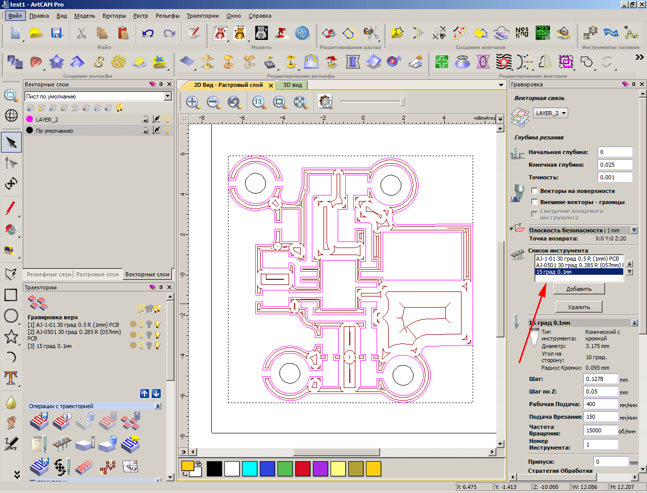

vladi552 писал(а):В связи с этим, у меня вопрос к пользователям Арткама и возможно V-Carve - как там с этим дела?
Например, возможно ли использовать три инструмента - гравера 1,5мм 0,5мм 0,25мм последовательно, снося каждым только ту область, которую он может снести? При этом последующий гравер не должен выполнять работу предудущего, т. е. не пытаться снести то, что уже снесено...
Сейчас вроде пытаюсь вывести несложную платку, но FlatCAM пытается мне предложить использовать 0,25мм гравер для сноса и полигонов и узких зазоров 0,3-0,4мм. Так всею ночь можно елозить по плате...
можно, там это делается в пару кликов мышкой.
Untitled-1.png (5844 просмотра) <a class='original' href='./download/file.php?id=157746&mode=view' target=_blank>Загрузить оригинал (98.54 КБ)</a>
после добавления еще одного гравера, уп автоматически разбивается на области для большого и маленького
затем каждую из полученных траекторий можно сохранить в отдельный файл.
Untitled-2.png (5844 просмотра) <a class='original' href='./download/file.php?id=157747&mode=view' target=_blank>Загрузить оригинал (28.22 КБ)</a>

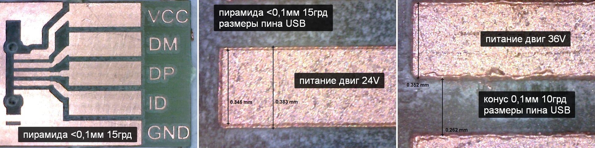

пока что с этим сложно согласиться. Сделал тест на пилотном проекте microUSB разъема. К сожалению, фото резки конусом сохранилось только для 36В питания шпинделя. Но, в целом, рез пирамидки неплох/не хуже. Но размеры слегка ушли в плюс (в Альтиуме ширина площадки 0,3мм, уж лучше в плюс чем в минус). Это связано с тем, что пятку пирамидки довольно сложно интерпретировать в диаметр реза - мне через микроскоп не очень удалось пока сделать фотку пятки со стороны поверхности соприкосновения чтобы снять и обсчитать эти размеры точнее. Поэтому я тупо забивал в УП размер 0,1мм (на фото указал <0.1mm так как некоторые пирамидки у мну очень острые - пятка там явно меньше 0,1мм). Но пирамидки все же прочнее конусов и в случае чего выживут лучше...
И еще раз замечу, что китайские пирамидки 0,1 почему-то имеют довольно точные размеры, в отличие от конусов 0,1. Единственное но, при малом угле нужно хвостовую часть удлинять, чтобы правильно зажать в ER11 на полную длину цанги...
Это мой первый настоящий успех со станком, не ожидал что надписи выводов получатся настолько классно! С фоторезистом мне такого не видать из-за плохого качества фотошаблона с лазерника. Единственное что тревожит, с такой подачей как 120мм/мин придется долго делать средние платы, но все равно оно того стоит, так как нет проблемы подтрава! Это просто фантастика какая-то! И еще следствие - слишком завышать обороты двигла опасно, будут рваные края на резе..
На фото все после станка, никакой шлифовки не делал, только промыл под водой с мылом...
microUSB final test.jpg (5729 просмотров) <a class='original' href='./download/file.php?id=157894&mode=view' target=_blank>Загрузить оригинал (188.68 КБ)</a>

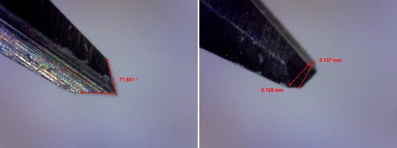

Вот, удалось сфоткать пятку граверов по ссылке выше. Угол у них 75 градусов как на фотке выше, зявлено 20 градусов.
4waybot.jpg (5685 просмотров) <a class='original' href='./download/file.php?id=157905&mode=view' target=_blank>Загрузить оригинал (56.3 КБ)</a>
Ну вот где тут 0,1мм 20 градусов???
Ощущение такое, что просто обломышей понавставляли и продают 10шт. более чем за 1000руб. Просто ппц! У меня все 10 шт такие...
