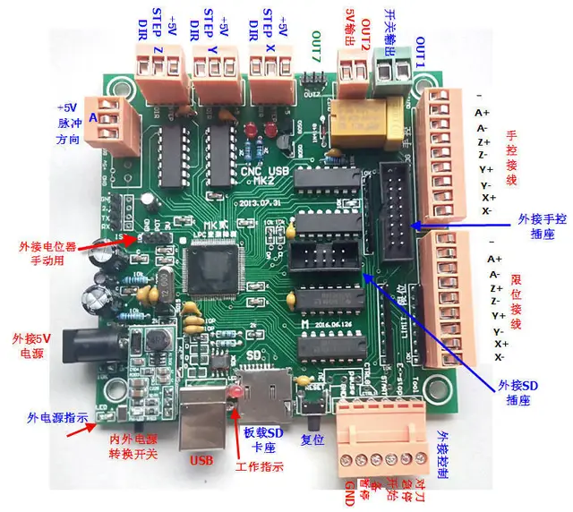

что лучше брать и у кого по ним есть информация этоИзображениеhttps://ru.aliexpress.com/item/MK2-4-Ax ... cd315709c8
или этоИзображениеhttps://ru.aliexpress.com/item/MK2-Mult ... rue#extend

Боюсь с этими платами можешь столкнуться с такими же проблемами как и на Arduino.
А почему не рассмотреть такой вариант: http://darxton.ru/catalog_item/kontroll ... -s-chpu_1/, а если критично USB то лучше смотреть в сторону SmoothStepper.

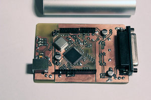

А может тогда лучше убить немного времени и сделать правильную платку под GRBL, с опторазвязкой и буферами.
А с китайскими подделками под MK1-2 вряд ли получится что то хорошее.

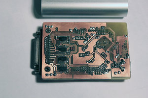

Вот платку не давно делал, на следующей неделе будут испытания. На нижней стороне когда фоткал отсутствовала FT232RL.
IMG_5054_S.jpg (6875 просмотров) <a class='original' href='./download/file.php?id=95877&mode=view' target=_blank>Загрузить оригинал (1.09 МБ)</a>
IMG_5055_S.jpg (6875 просмотров) <a class='original' href='./download/file.php?id=95878&mode=view' target=_blank>Загрузить оригинал (1.19 МБ)</a>

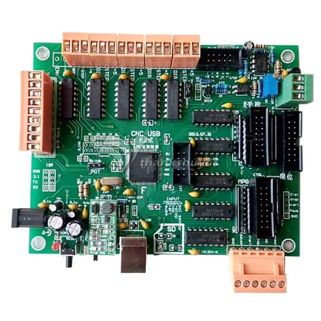

3. Платы кетайские на основе Planet CNC. Например клон Mk2 (как на картинках вверху).
Склоняюсь к 3 варианту.
Тут есть возможность роста (куча входов/выходов, хоть какая то буферизация, возможность автономной работы, USB а не LPT).
А тут еще увидел что есть альтернативный софт что есть очень гуд. Значит наконец то не зависим от одной софтины и капризов ее производителя.
А посему возникло пара вопросов к общественности:
1. Хорошо ли работают эти платы со старой версией софтины что с ними поставляется (2013,7,31 version) ? Ну понятно дело после устранения косяков кетайского монтажа и разводки.
2. Если купить лицензионную софтину у PlanetCNC, возможно ли будет заставить ее работать с кетайской платой (именно МК2) ?
3. Будет ли работать с этой платой представленная тут альтернативная прога ?
Сейчас как наиболее реальный вариант рассматриваю такую плату: https://www.aliexpress.com/item/3-Axis- ... 4b8b58a5ca
