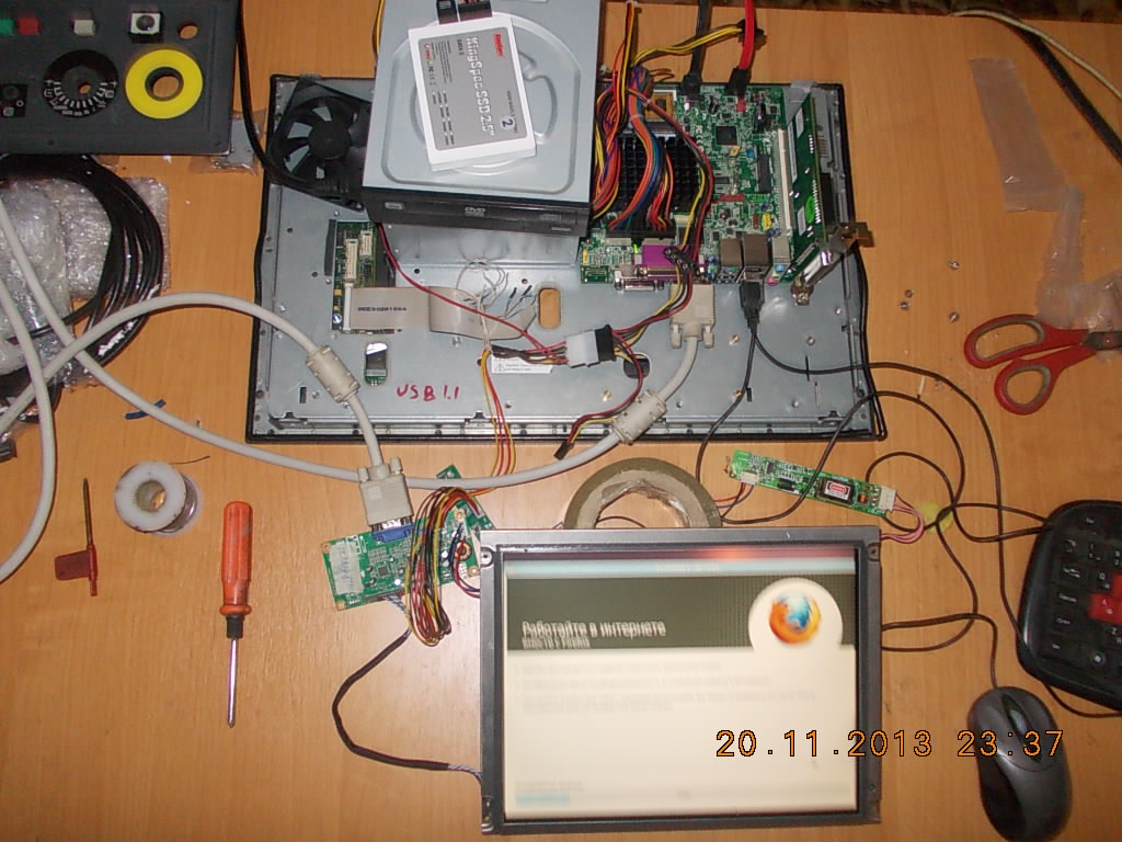

Потихоньку собираю комп. Установка Linux с EMC2
DSCN2259.JPG (3947 просмотров) <a class='original' href='./download/file.php?id=21373&mode=view' target=_blank>Загрузить оригинал (248.51 КБ)</a>

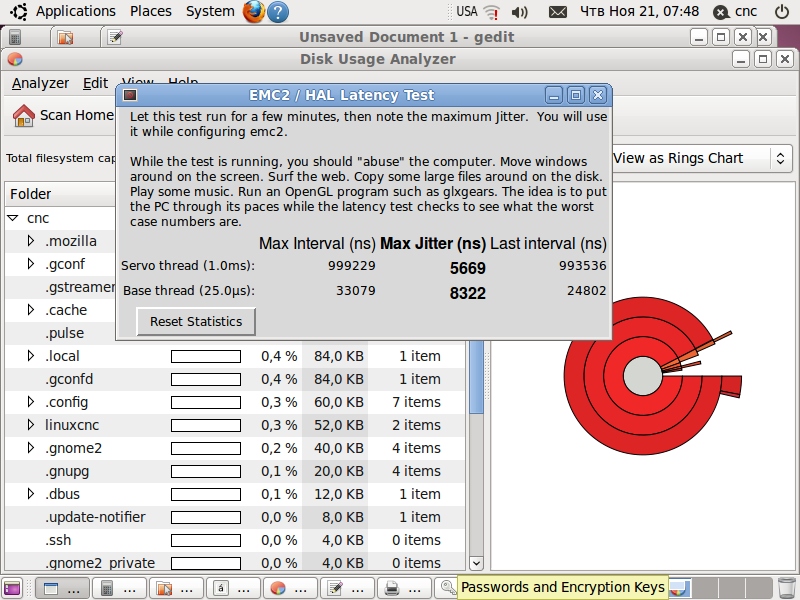

Установил ЕМС2, запустил латенси тест и кучу программ спустя пол часа:
Latency.png (3934 просмотра) <a class='original' href='./download/file.php?id=21375&mode=view' target=_blank>Загрузить оригинал (131.94 КБ)</a>
Re: Восстановление токарного 16К20Т1 ЧПУ
Очень хорошо!!! Хотя тебе не так сильно актуально - у тебя Mesa :).
Кстати, glxgears запускал? (чтоб 3дшка тоже во время теста работала)
