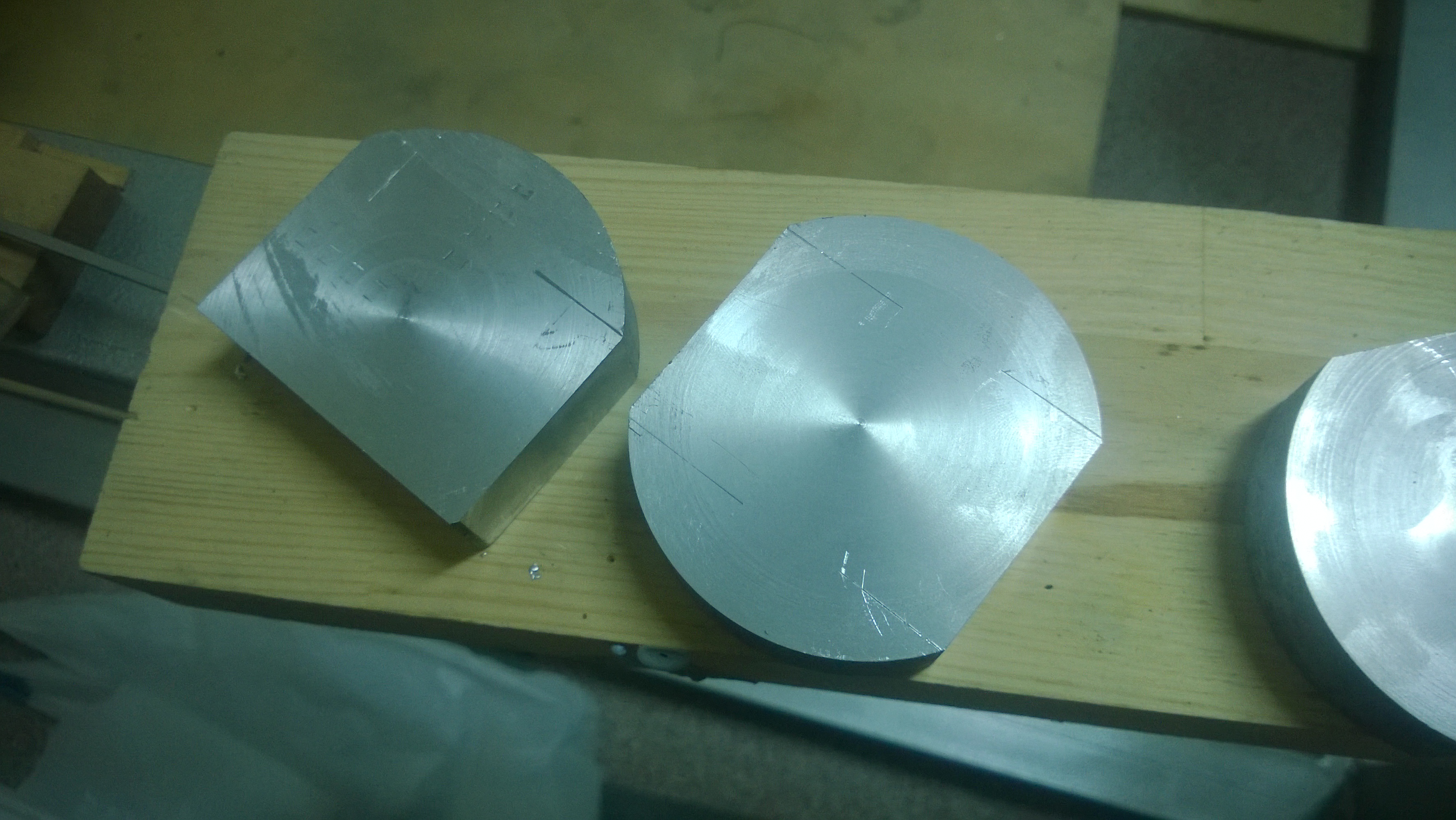

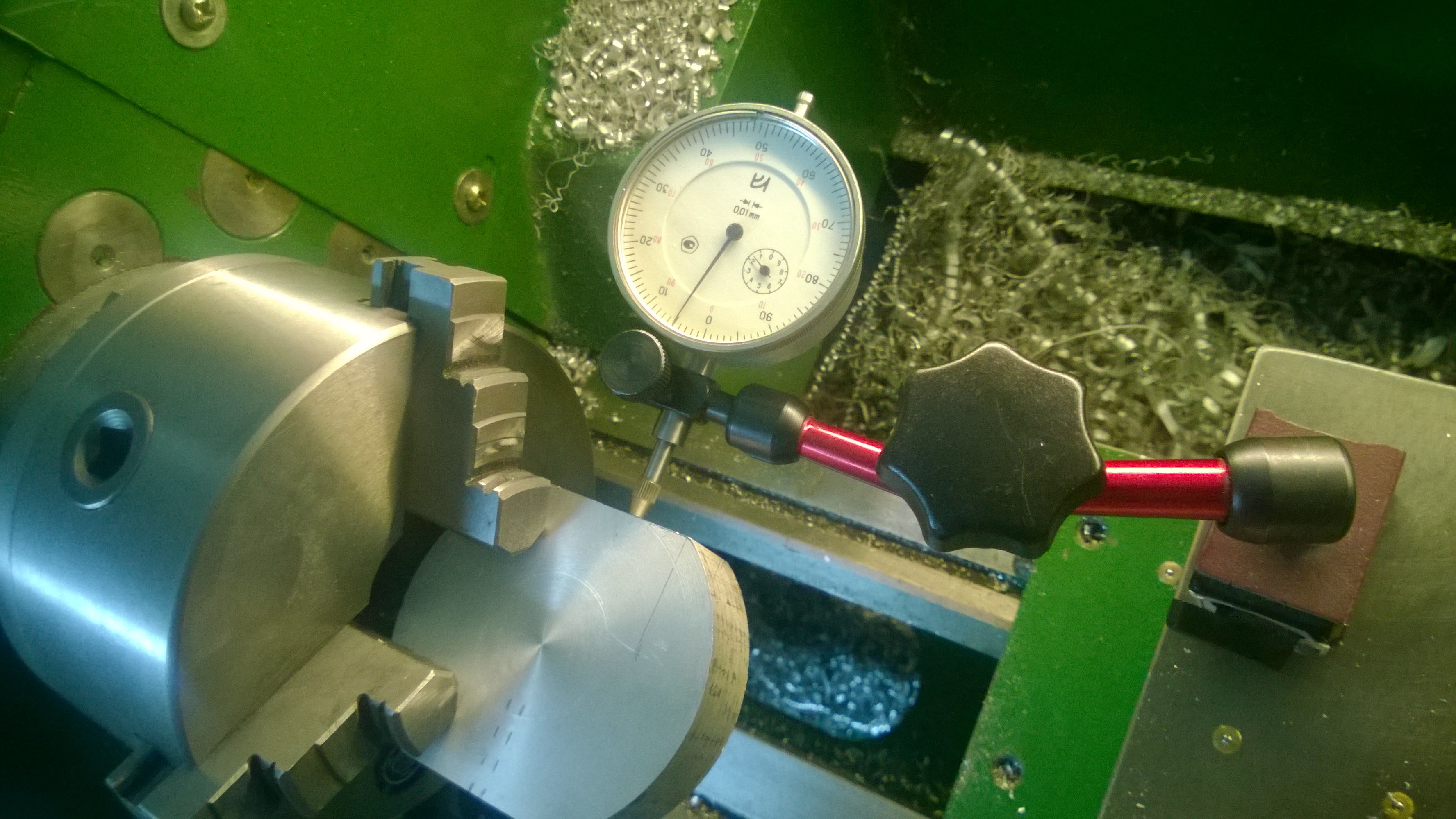

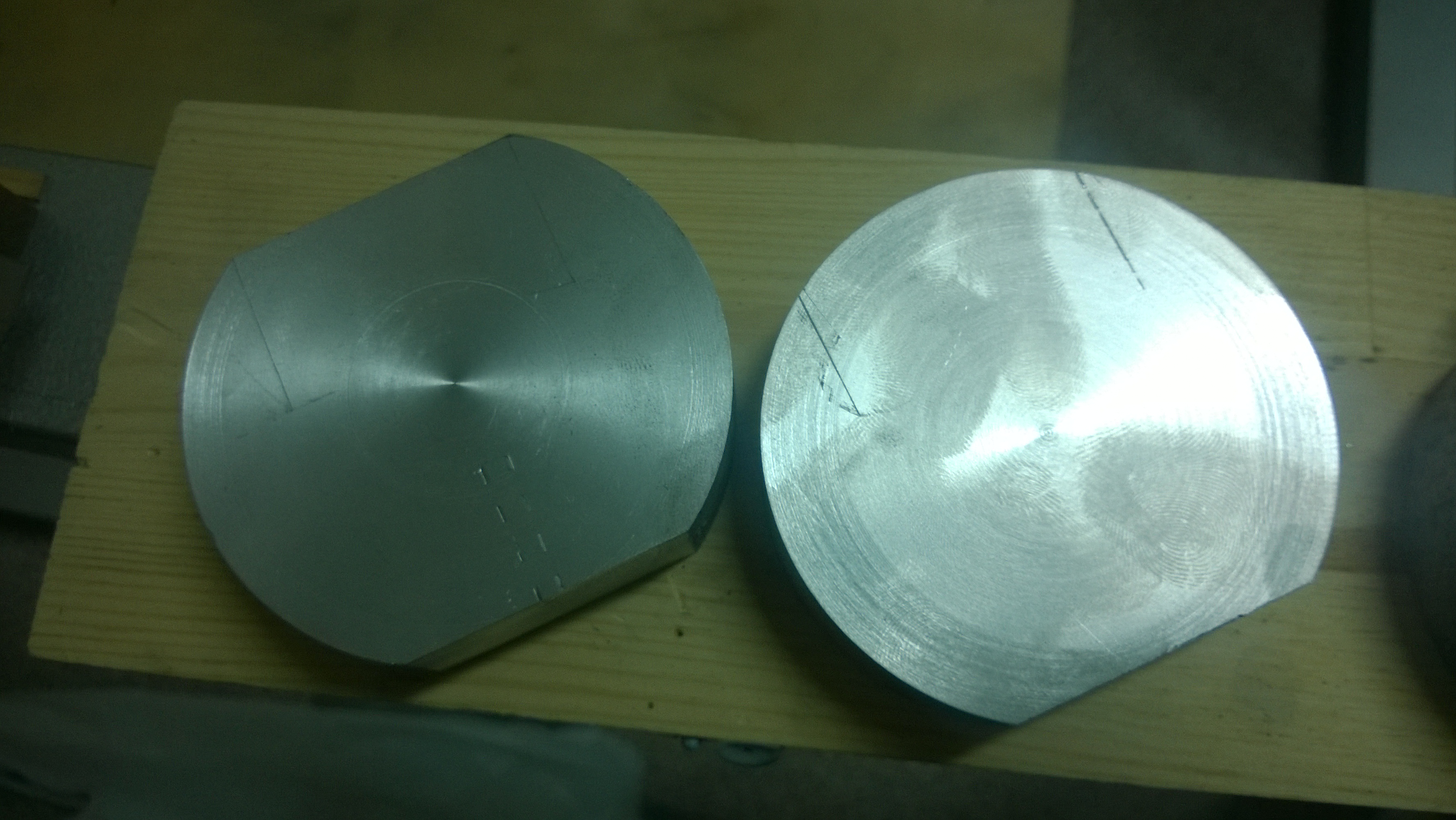

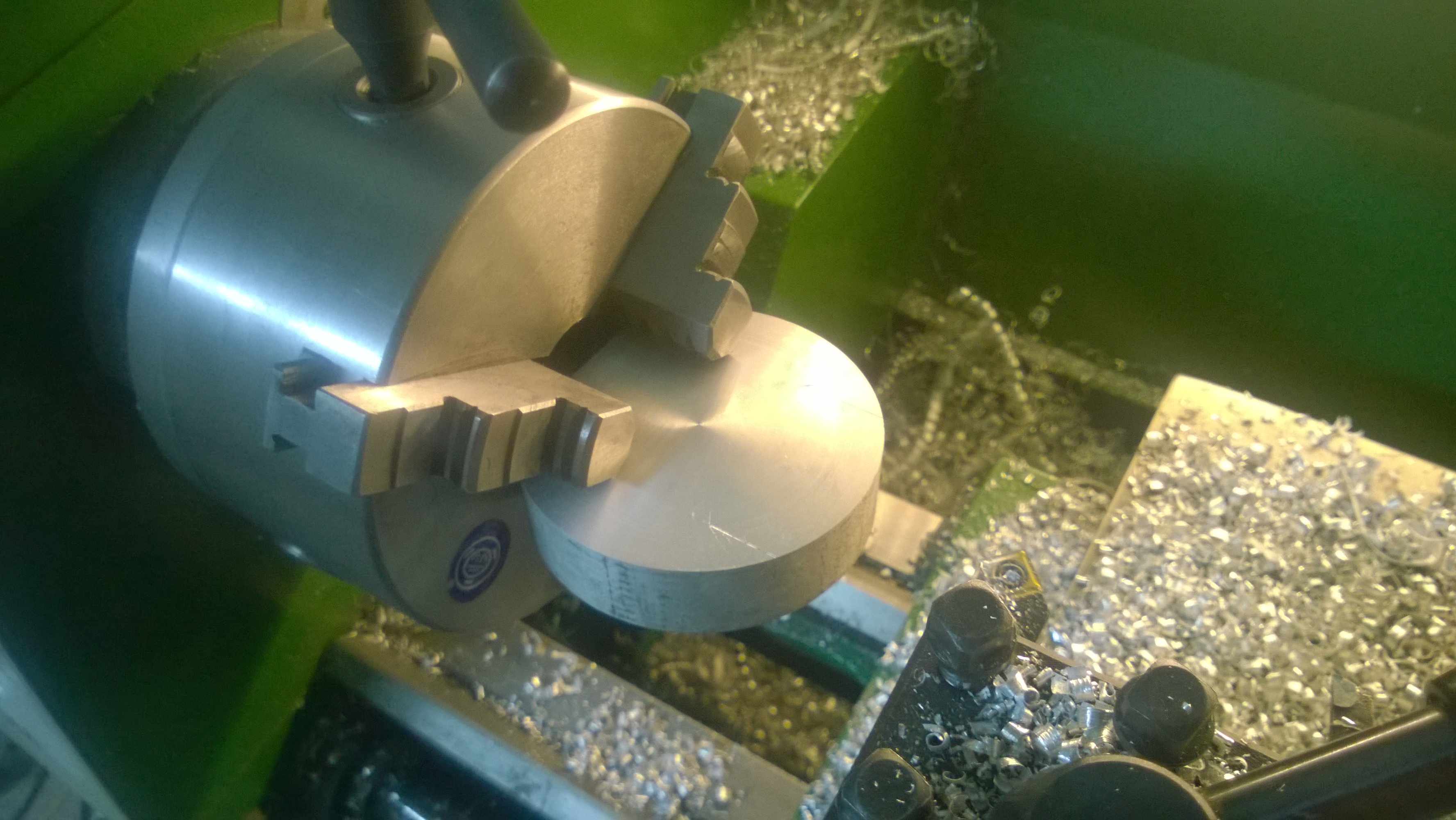

Сделал опоры для винтов ШВП. Делал на токарном. Так как отверстие в опоре не по центру, то отверстие растачивал в 4х кулачковом патроне с независимыми кулачками.
Вначале обтачивал круглую болванку до нужной толщины.
Затем в 3х кулачковом патроне ставил поперек и стачивал грань:

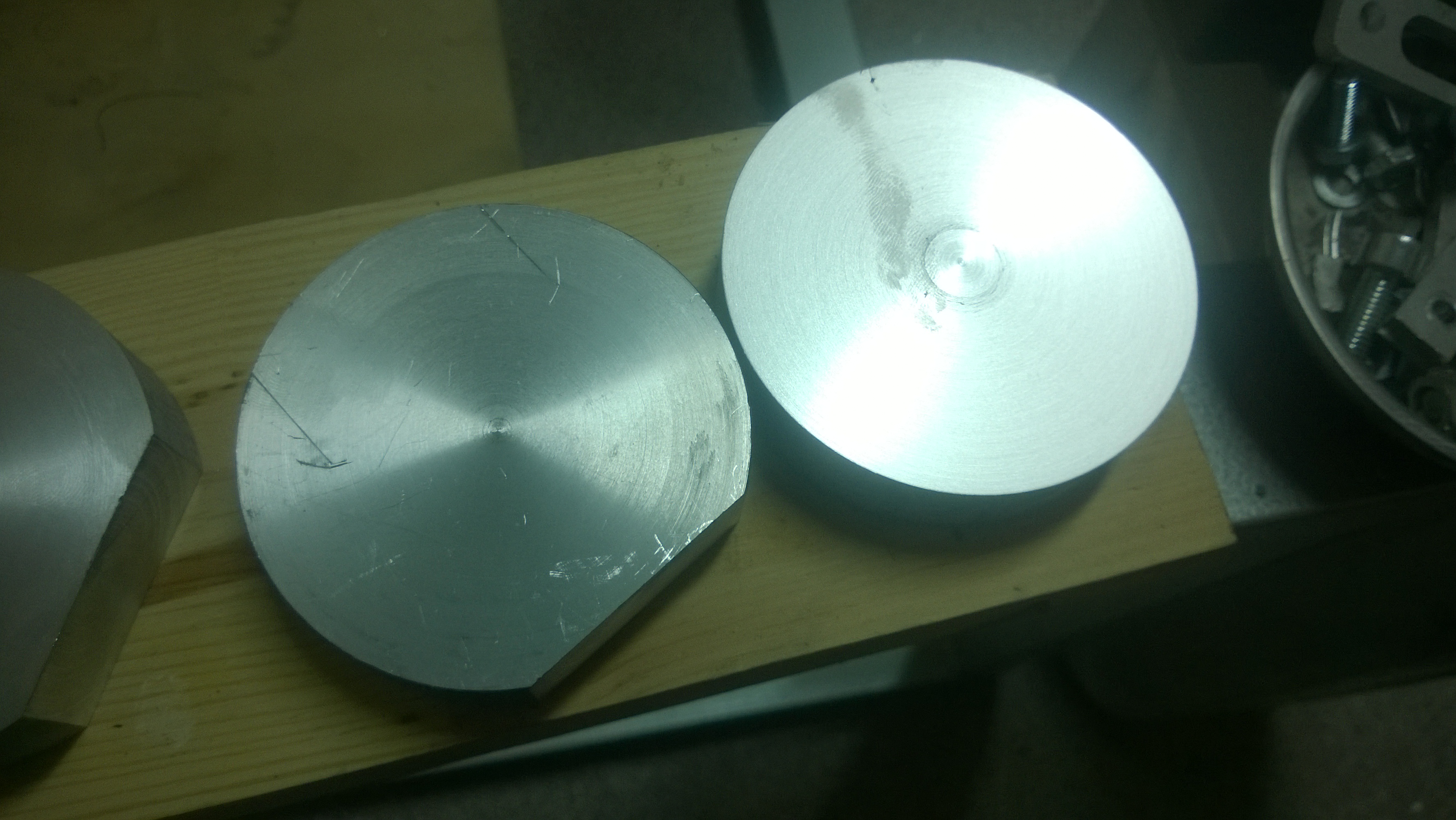

Потом переворачивал и базировал по уже обточенной грани в патрон и стачивал противоположную грань:
WP_20140201_003.jpg (3257 просмотров) <a class='original' href='./download/file.php?id=24303&mode=view' target=_blank>Загрузить оригинал (2.06 МБ)</a>
Результат:
WP_20140201_002.jpg (3257 просмотров) <a class='original' href='./download/file.php?id=24305&mode=view' target=_blank>Загрузить оригинал (1.79 МБ)</a>

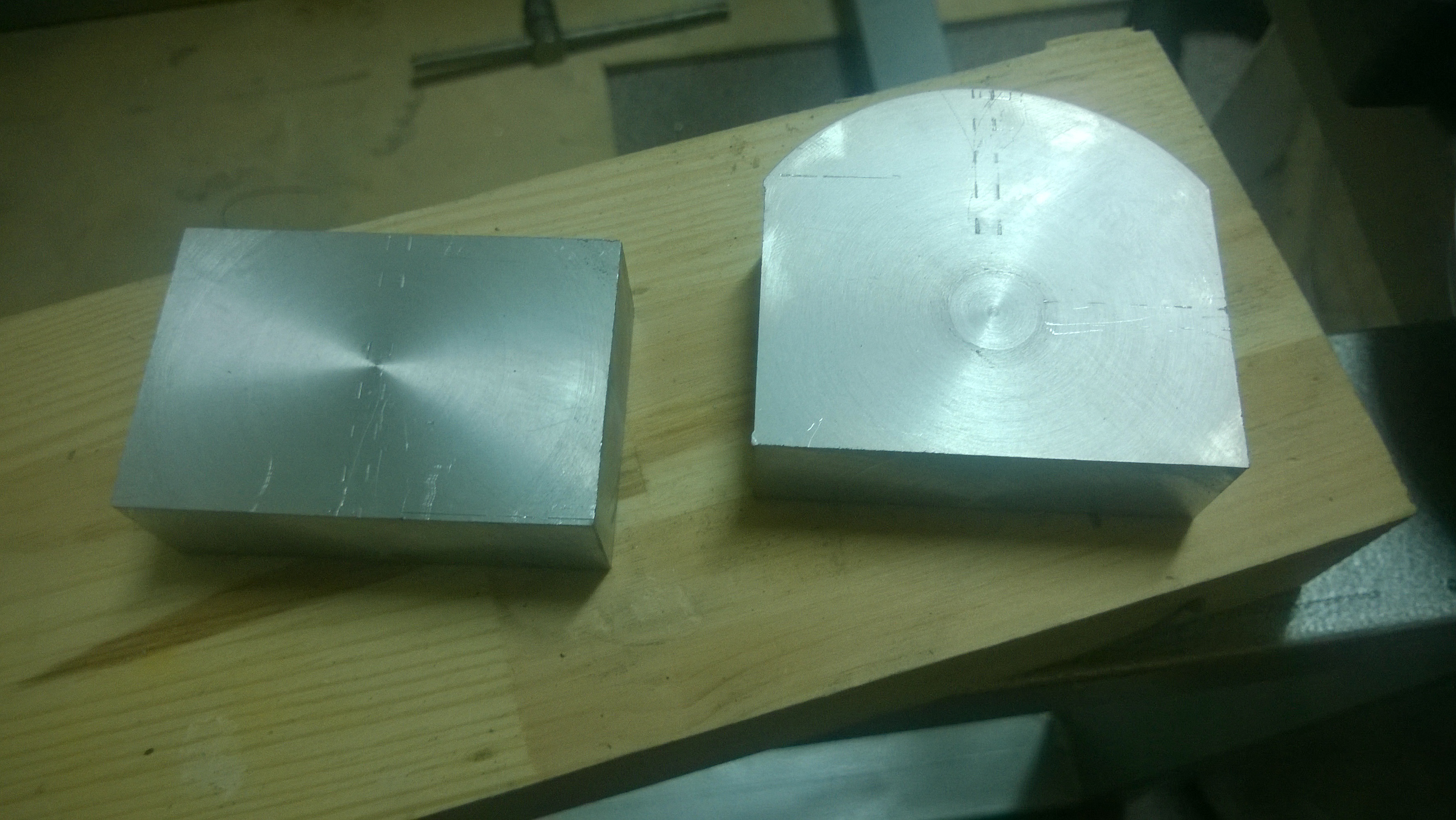

Потом индикатором устанавливал обточенную грань параллельно продольной:
WP_20140201_004.jpg (3257 просмотров) <a class='original' href='./download/file.php?id=24304&mode=view' target=_blank>Загрузить оригинал (2.23 МБ)</a>
WP_20140201_005.jpg (3257 просмотров) <a class='original' href='./download/file.php?id=24306&mode=view' target=_blank>Загрузить оригинал (1.85 МБ)</a>
Потом базируя по сточенной грани, обтачивается противоположная:
WP_20140201_006.jpg (3257 просмотров) <a class='original' href='./download/file.php?id=24307&mode=view' target=_blank>Загрузить оригинал (1.95 МБ)</a>

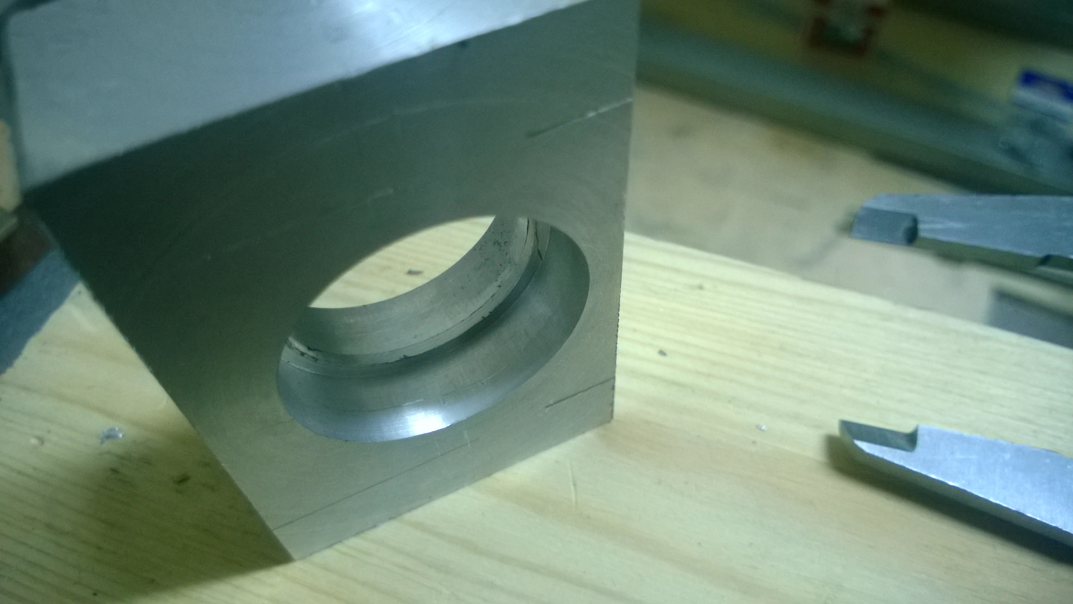

Затем размечается отверстие для установки подшипника. Кернится. Подпирается упорным центром в задней бабке. И затягиваем кулачки 4х кулачкового патрона.
Растачивается отверстие:
WP_20140202_001.jpg (3257 просмотров) <a class='original' href='./download/file.php?id=24308&mode=view' target=_blank>Загрузить оригинал (1.97 МБ)</a>

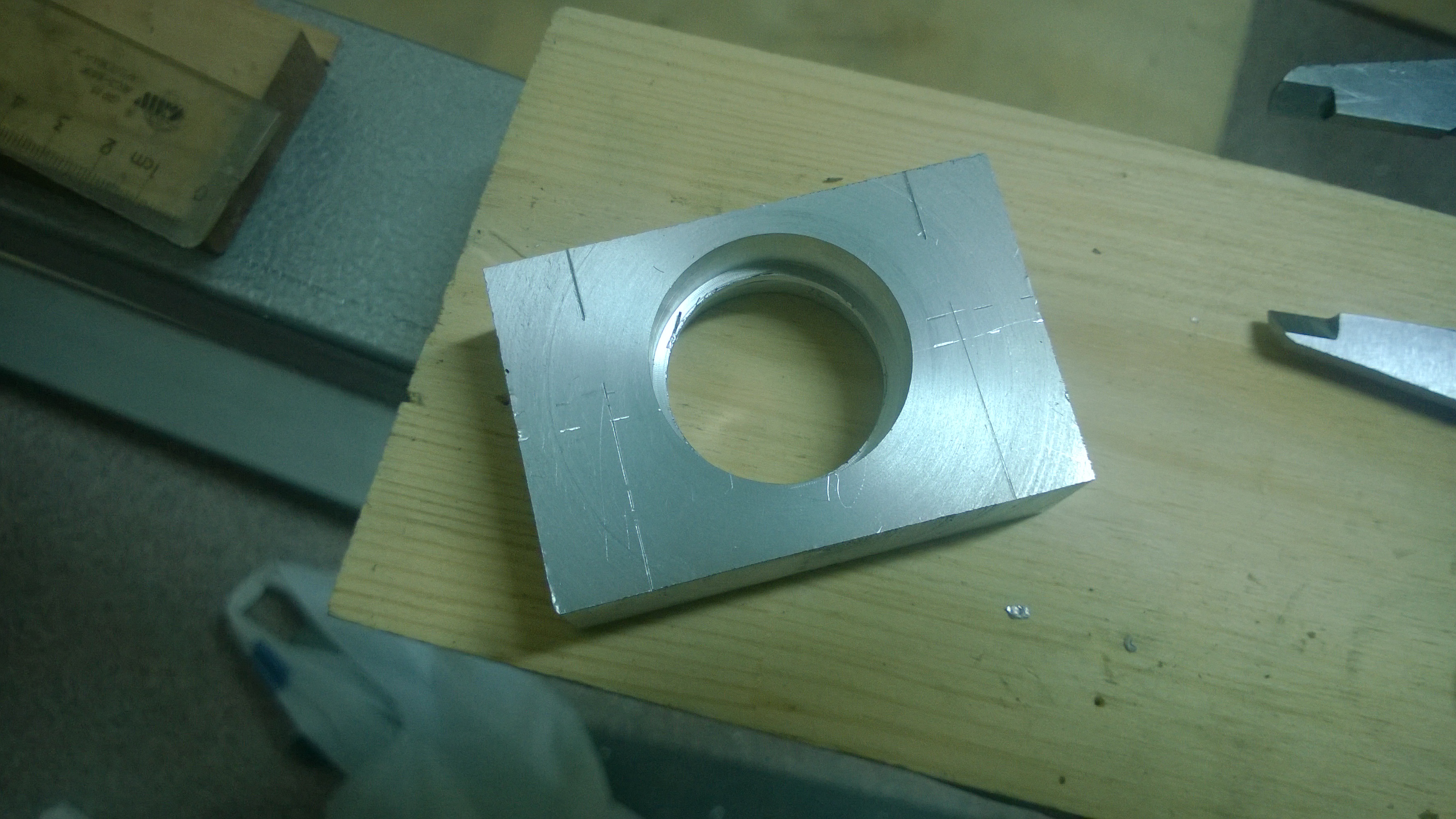

В эту попру устанавливается два радиально-упорных подшипника, потому в середине есть бортик, в который они упираются. А значит точить нужно отверстия с двух сторон. Потому переворачиваем деталь и катаем индикатором по проточенному отверстию. Зажимаем и протачиваем посадочное место под второй подшипник:
WP_20140202_002.jpg (3257 просмотров) <a class='original' href='./download/file.php?id=24309&mode=view' target=_blank>Загрузить оригинал (1.69 МБ)</a>

Ну этож АМГ - обычным точил и тем что на второй фотке. Нормально на удар. Просто съем не очень большой приходилось ставить. Парит кончено 5 опор сразу точить - делаешь одно и тоже. Всю субботу точил :)

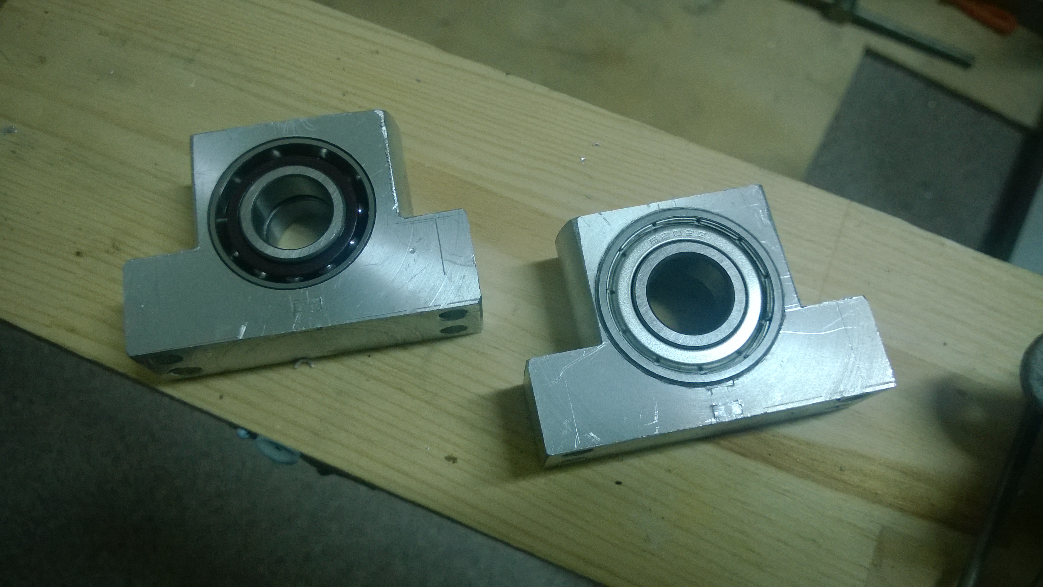

Вот такие опоры получились:
WP_20140204_001.jpg (3118 просмотров) <a class='original' href='./download/file.php?id=24371&mode=view' target=_blank>Загрузить оригинал (2.07 МБ)</a>
Fisher
Сообщения: 3317
Репутация: 424
Откуда: Киров
Re: ВСО из полимербетона
Сообщение Fisher »
На правой опоре почему в центр не попал?
sr480
Сообщения: 1288
Репутация: 139
Откуда: Ростов-на-Дону
Сообщение sr480 »
Это не подшипник в центр не попал - это вырезал криво, а оно на скорость не влияет, просто штоб длинные винты не вкручивать.
