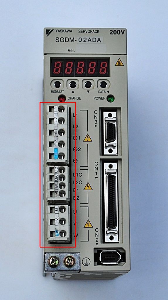

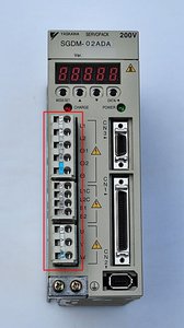

Знает ли кто-нибудь, как правильно называются вот такие клеммные колодки для серии SGDH/SGDM? Есть ли возможность их найти отдельно?

Обычно все что без винтов, на пружинных контактах, наглухо запатентовано Wago, так что можно их каталоги полистать )

N1X, благодарю, нашёл на ебэй все три разъёма :) Ссылки ниже, вдруг кому пригодится:
http://www.ebay.com/itm/1x-231-203-026- ... 0553794675
http://www.ebay.com/itm/1x-721-104-026- ... 0553798906
http://www.ebay.com/itm/1x-721-205-026- ... 0553793203
Re: Про сервы Yaskawa
alexg-nn писал(а):Ссылки ниже, вдруг кому пригодится:
сцылки на евау через пару месяцев сдохнут, нужно выкладывать название
1x 231-203/026-000 WAGO MOD F-CONN W/C-C NEW 2 shapes of connectors see picture
1x 721-104/026-000 WAGO SII AMPLF.MATING CONN,CNTRL PWR30W TO 400W new!
1x 721-205/026-000 WAGO YASKAWA SII AMPLF.MATING CONN,MAIN AC PWR30W TO 400W NEW

Можно конечно оригиналы использовать, которые на Ebay продаются в разы дороже своей цены, а можно и аналоги использовать, например 2EDGK-5.0-04P за 50р. или например 8EDGK-7.5-05P

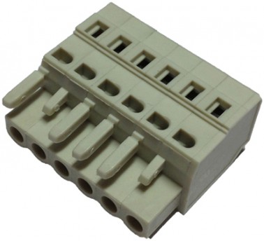

alexg-nn писал(а):где поперечных ключей было явно более, чем надо
Не все из них - ключи. Ключей не более двух, остальные - упоры, чтоб разъем держался.
alexg-nn писал(а):Честно говоря, не нашёл в спецификациях яскавы параметров этих разъёмов
А зачем искать в спецификациях Яскавы данные на разъем Wago? Не проще искать эти данные непосредственно у Wago? Но смысла в этом не вижу - вы увидите, что размеры будут разные (оно и понятно, патент как-никак). Но разница эта настолько несущественна. Например у Ваго размер 3.8мм, а у аналогов Degson 3.75мм. Нормально оно там взаимозаменяется. Вот угадайте где какая фирма?

mhael писал(а):А зачем искать в спецификациях Яскавы данные на разъем Wago?
Я полагал сравнить спеки Яскавы и Ваго :) Вторые найти можно.
mhael, а вы сами не пробовали эти аналоги?

alexg-nn писал(а):а вы сами не пробовали эти аналоги?
пробовал те, которые с шагом на 5мм 4-хконтактные (для питания логики которые). Больше того, даже с шагом 5,08 смог запихать (сначала не то купил, потом поменял). Если все-таки хотите купить Ваго, то не смотрите Ebay - там дорого. Смотрите в онлайн магазинах, необязательно в наших. Например вот
http://www.newark.com/wago/231-203-026- ... dp/28K7936
